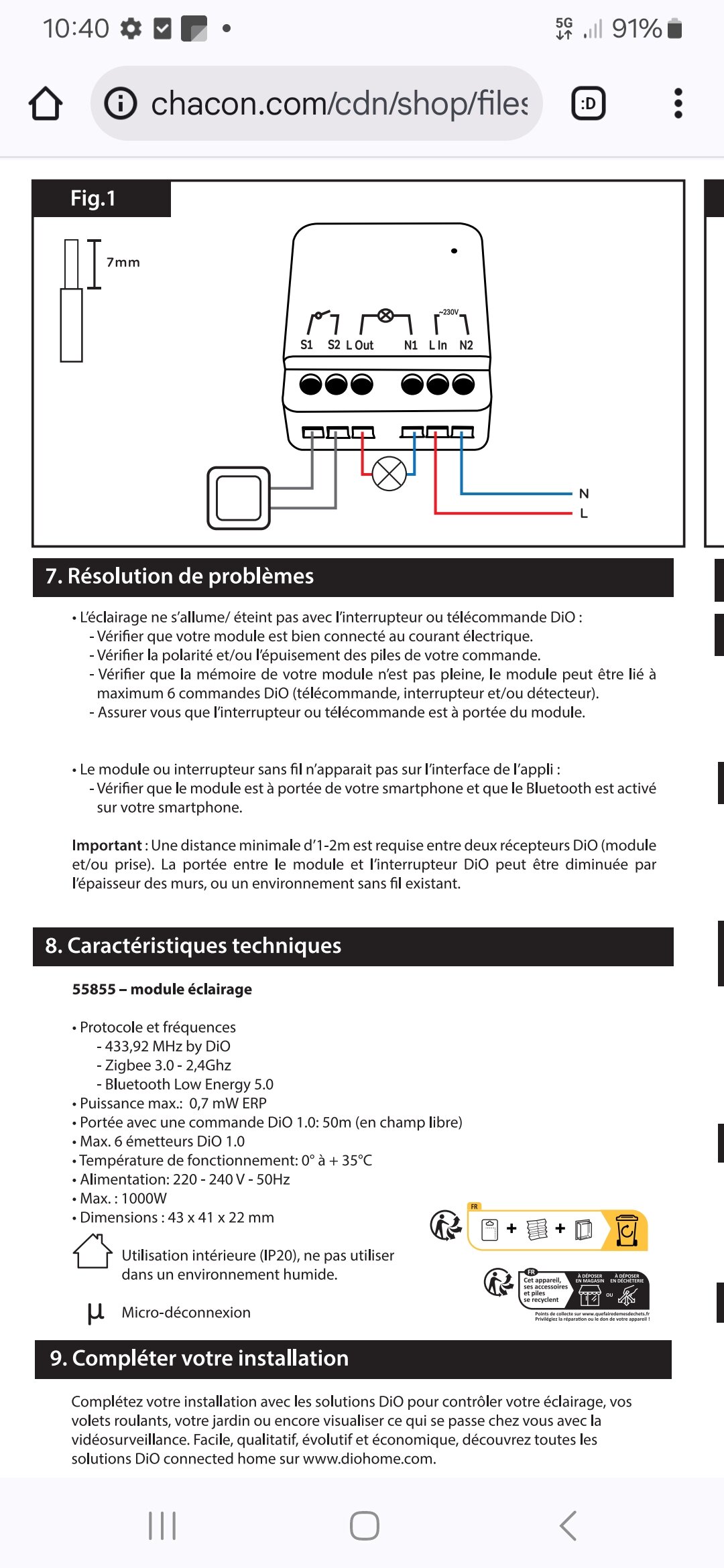

  1. Je crois 50 metres. Mais finalement jai trouvé une solution pas mal: yoki mtr2000mrp Cest un telerupteur commandable par telecommande et temporisable, on peut donc y ajouter des plusieurs boutons poussoirs et lamp en parrallele , porté de 250metres donc ca me parait nickel. Niveau branchement filaire economique aussi car pas d'aller et retour entre les points comme jai 60 metres de distance dans l'allee.
  2. Merci Jojo, Donc tour en parallele. Il fonctionne sans box ,cest aussi pour cela que ca m'interessait. Pour l'actionner il faut utiliser une telecommande. Le principe cest que je me gare devant mon portail et que je puisse allumer l'allee depuis ma voiture car j'habite en pleine campagne. Mon portail nest pas motorisé.
  3. Bonjour, Je suis en renovation d'une maison, je souhaite pouvoir actionner l'eclairage d'une allée lorsque j'arrive en voiture la nuit et donc depuis ma voiture avec une telecommande. Donc 4 eclairages projecteurs led exterieur avec 2 interrupteurs(1 au portail et 1 dans la maison). J'ai trouvé un petit module Dio 55855 avec telecommande porte clé ,jaime bien la solution qui me parait simple: https://chacon.com/fr/products/module-d-eclairage-on-off-interrupteur-4?_pos=18&_sid=955e9ffd7&_ss=r https://diohome.com/telecommande-porte-cles-2 Mais le schema proposé ne dit pas comment cabler pour 4 eclairages et 2 interrupteurs que je souhaite donc garder operationnel.: figure 1 du manuel
