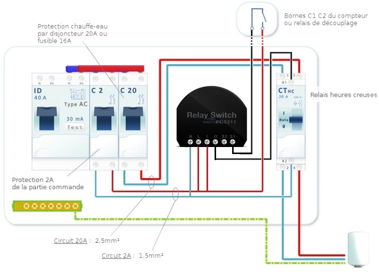

mamoreau 3 Signaler ce message Posté(e) 12 mai 2021 Bonjour j'ai donc essayé de monter mon FGS 212 aujourd'hui, en suivant ce plan : appairer avec mon home center, mais problème : Si j'allume le switch depuis le home center le ballon ne s'allume pas.... et la je me suis dis tu es nouille....c'est une impulsion qu'envois EDF ( ou l'autre je sais jamais, bref). Donc j'ai essayé d'allumer et d'éteindre rapidement le module depuis le homecenter, mais la toujours rien... Si quelqu'un peut m'aider je suis preneur.. Merci par avance. Partager ce message Lien à poster Partager sur d’autres sites
Lazer 8 456 Signaler ce message Posté(e) 12 mai 2021 Enadis envoie une impulsion, mais le compteur (ou son relai) la traduit en contact fermé pendant toute la durée des heures creuses, donc il faut bien maintenir le relai en position fermée (= le courant passe) pour que le contacteur fasse également passer le courant vers le ballon. Est-tu certain que ton contacteur est bien en position Auto ? Parce que s'il est sur OFF ("0" sur le schéma) alors il ne fera jamais passer le courant. Partager ce message Lien à poster Partager sur d’autres sites
mamoreau 3 Signaler ce message Posté(e) 12 mai 2021 Bonjour oui je suis tout a fait sur qu'il est bien sur AUTO. j'ai utilisé cela pour 'l'installer dans le tableau : En marche forcé surle contacteur et que j'appuis sur S1, il repasse en auto. (appuis court) En auto si j'appuis sur S1, le ballon ne s'allume pas. (appuis court) Quand je reste appuyé sur S1, la ballon s'allume sans soucis. Alors la déjà je pige pas .... De plus, depuis FIBARO si je mets sur ON, il ne s'allume pas. Merci pour votre aide Partager ce message Lien à poster Partager sur d’autres sites
henri-allauch 204 Signaler ce message Posté(e) 12 mai 2021 (modifié) Comme le signale @Lazer Ce genre de relai attend une alimentation ( maintenue) entre A1 et A2 pour commuter et donc alimenter le cumulus : ( ce n'est pas le principe du télérupteur : une impulsion ON la suivante OFF et ainsi de suite ) L'impulsion du réseau enedis est traité par un relai interne dans le compteur ( Linky ou génération antérieure ) Ou par un relai annexe pour certaines installation ancienne. Les sorties C1 C2 du compteur c'est un contact d'asservissement ON pendant les heures creuses et OFF pedant les heures pleines. Voir le paramètre 14 ( je crois) -----> tu doit être en impulsionnel ( mono-stable ) au lieu de bi-stable Marche/Arret Insérer un autre média Modifié 12 mai 2021 par henri-allauch Partager ce message Lien à poster Partager sur d’autres sites
