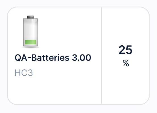

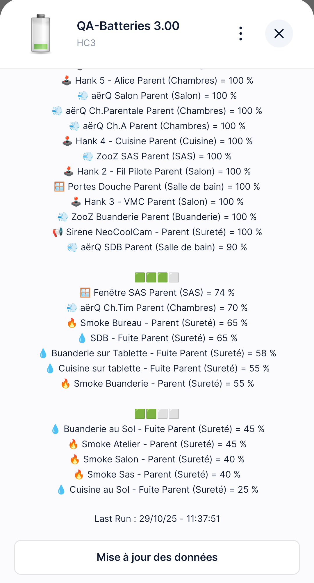

Bonjour à tous,
Voici la version HC3 du suivi des piles de nos modules qui existait sous forme de VD pour nos HC2.
https://www.domotique-fibaro.fr/topic/3896-my-batteries/
Une fois le QA importé, vous aurez 3 variables à paramétrer :
  • Niveau : le seuil d'alerte pour vos push
  • Nombre : le nombre maxi de modules à afficher dans le QA
  • VG_Push : le nom de la variable globale à mettre à jour pour les notifications
  • ID_Push : le numéro (ID) du dispositif qui doit recevoir les notifications (attention : mettre l'ID de l'appareil et pas du user)
Dans le fichier main, il vous faut aussi préciser les icones pour afficher les différents niveaux de batterie : (à récupérer sur le sujet d'origine)
 local Icone_0 = 1026
 local Icone_25 = 1027
 local Icone_50 = 1028
 local Icone_75 = 1029
 local Icone_100 = 1030
Tout en sachant que l'icône '0' sera utilisée si un device a un niveau de batterie inférieur à celui indiqué dans la variable "Niveau" (correspondant au seuil d'alerte).
