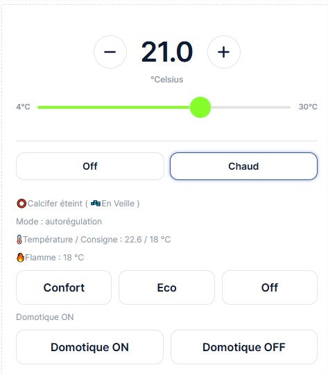

Présentation :
Ce QuickApp permet de contrôler la température de consigne d'un poêle Rika avec Firenet.
Le mode Domotique OFF permet de passer en lecture seule pour n'avoir que le visuel du Quickapp et garder le contrôle par l'appliweb Firenet.
Le Qapp ne supportant pas les requêtes http vers Firenet (retour erroné), j'ai du passer par des scènes.
Le Qapp utilise 2 scènes pour envoyer les requêtes http chez firenet :
  • Firenet SetInfo -> est lancée par le quickapp pour pousser les mise à jour chez firenet.
  • Firenet GetInfo -> tourne toutes les 10 secondes pour mettre à jour l'interface du quickapp.
