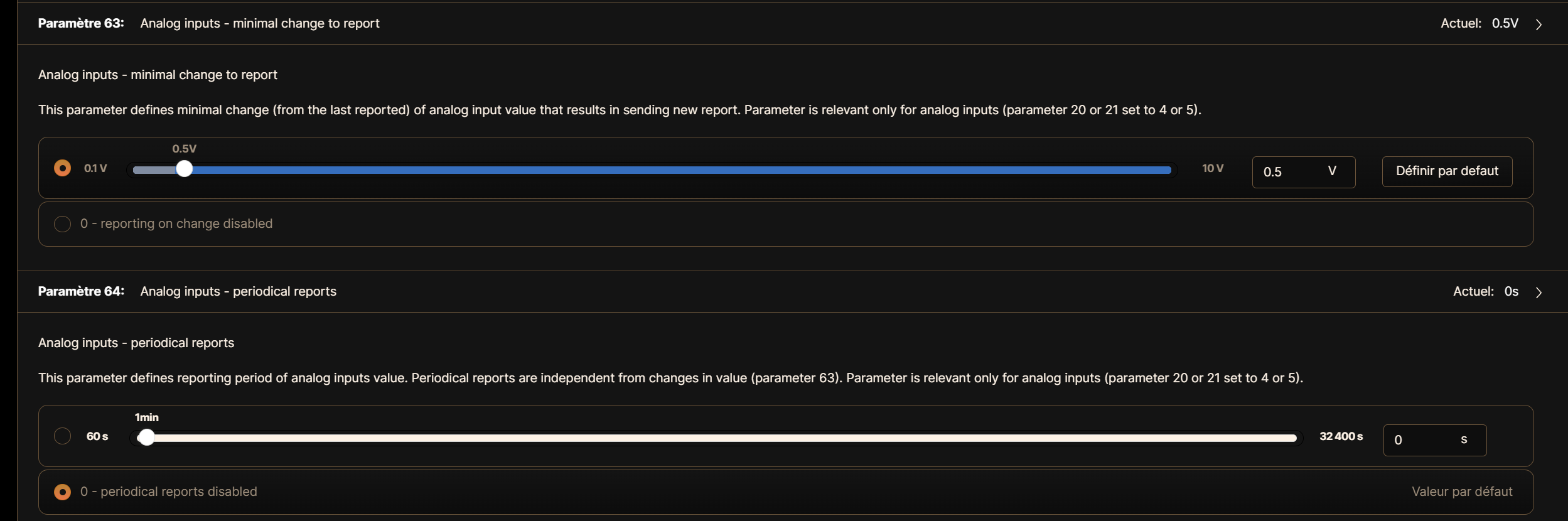

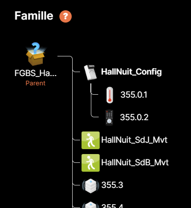

Tout est dit dans le titre ou presque: je vien d'installer un smart implant FGBS 222. Il a en première entrée un ignal analogique 0-10V qui correspond au niveau d'une cuve. A intervalle réguliers, mais pas constant, je vois apparaitre dans l'historique de ma HC3 la valeur en volts. Le device créé lors de l'inclusion du smart implant n'est pas top: il y a bien un paramètre avancé qui permet de choisir un affichage en litres et de dire à combien de litres correspondent 10V, mais pour une raison que j'ignore, quand je fais ca, ca change l'affichage de mon ID 324 alors que je recois dans l'historique de la box le relevés de tension sur l'ID 323 et je ne vois pas comment soit changer l'ID qui bénéficie de la conversion, soit dire à mon ID 324 d'utiliser le signal envoyé par le 323. Bref, ce smart implant me semble un peu trop smart et surtout pas documenté (la doc fournie parle de partout de paramètre 20 mais je ne vois que des paramètres d'ID au delà de 20 et il semblerait que dan la version actuelle des smart implants, ce qui était géré dans les paramètres du début ait été transféré de manière non documentée dans les paramètres avancés du device parent => bref, je ne doute pas que c'est très smart, mais du smart sans doc du comportement, c'est difficile à gérer).

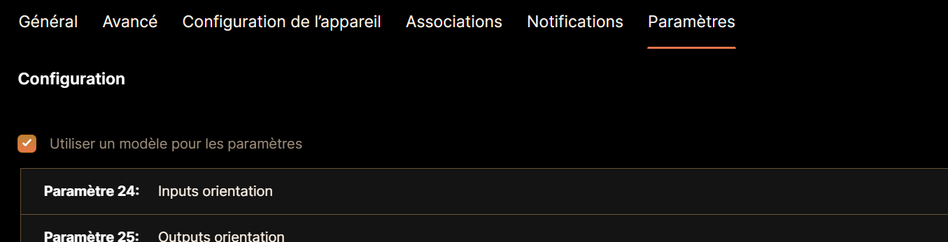

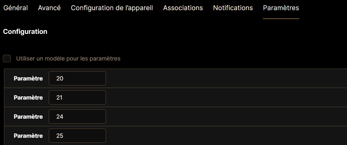

le paramètre 20 correspond à ce que tu as choisi dans la config du module pour le type de IN1.
Si tu veux voir sa valeur, ,tu dois décocher la case "utiliser un modèle" dans l'onglet paramètres du module, et comme par magie, il apparaîtra.

A un moment, en enlevant la coche "utiliser un modèle", j'ai vu apparaitre le paramètre 20, mais désormais, ce n'est plus le cas. Bref, je tâtonne et j'espère que je vais finir par trouver un truc qui fonctionne.

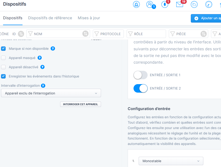

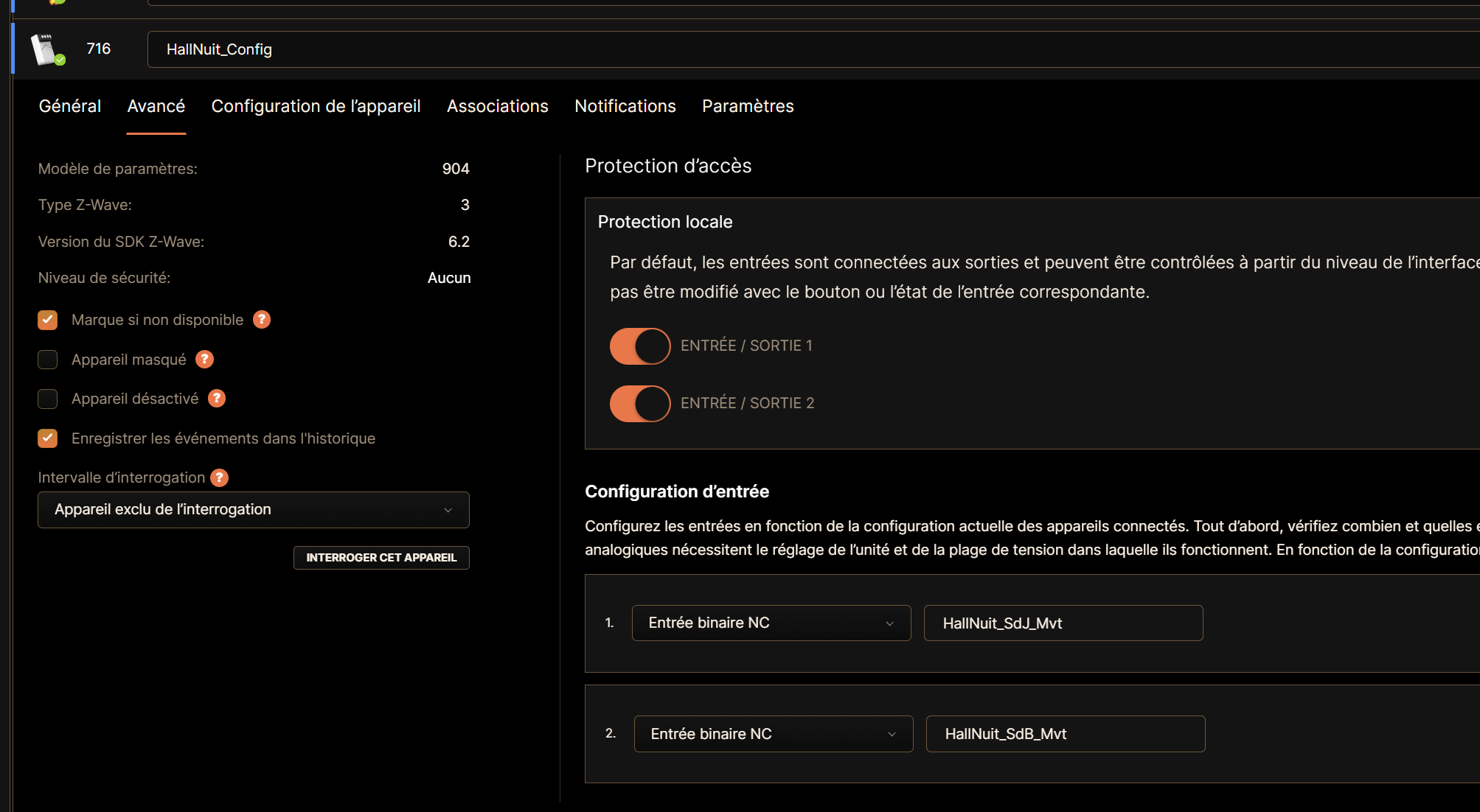

Par défaut, IN1/2 est relié à OUT1/2.
Ca se configure ici :
C'est là également que tu définis le type d'entrée, qui modifie la valeur du paramètre 20/21. C'pour ça qu'ils ne sont pas visibles.

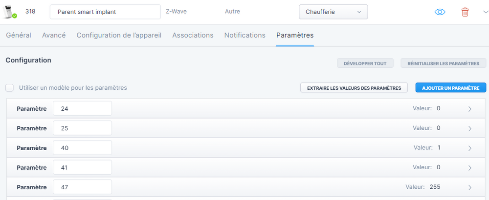

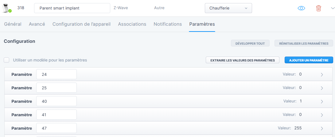

J'ai le paramétrage suivant:image.png.4c72346ed571327e1bad89d248e60c08.png
Je devrais donc avoir un des 2 paramètres 20 ou 21 visibles. Pourtant, ca commence seulement à 24:
J'ai donc bien un truc qui ne tourne pas rond dan mon histoire.
Il y a 1 heure, vravolta a dit :
En effet, étrange...

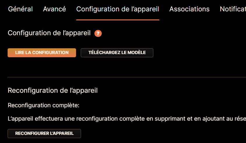

Sinon, exclusion, reset puis re-inclusion
ou
