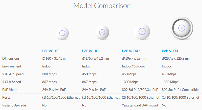

Lazer 8 456 Signaler ce message Posté(e) 13 décembre 2015 Tu as le tableau récapitulatif en bas de page, donc la AC Pro est bien POE actif. GO pour un switch alors Perso je rêve d'un Cisco SG300-10MPP..... Pour plus tard. Partager ce message Lien à poster Partager sur d’autres sites
BenjyNet 1 200 Signaler ce message Posté(e) 13 décembre 2015 Ah oui, switch L3, c'est parfait ça... sauf que c'est putain cher Partager ce message Lien à poster Partager sur d’autres sites
Nico 2 142 Signaler ce message Posté(e) 13 décembre 2015 Mais ubiquiti fait du vrai POE désormais ? On peut les mettre sur tous les switchs POE ? Partager ce message Lien à poster Partager sur d’autres sites
Lazer 8 456 Signaler ce message Posté(e) 13 décembre 2015 Ca dépend des appareils.... Pour les bornes Wifi, regarde le tableau "Model Comparison" en bas du lien de Benjy. Partager ce message Lien à poster Partager sur d’autres sites
Nico 2 142 Signaler ce message Posté(e) 13 décembre 2015 Oui, donc c'est bien ça, seul la version Pro permet d'utiliser un switch POE "standard", les autres il faut du spé. Partager ce message Lien à poster Partager sur d’autres sites

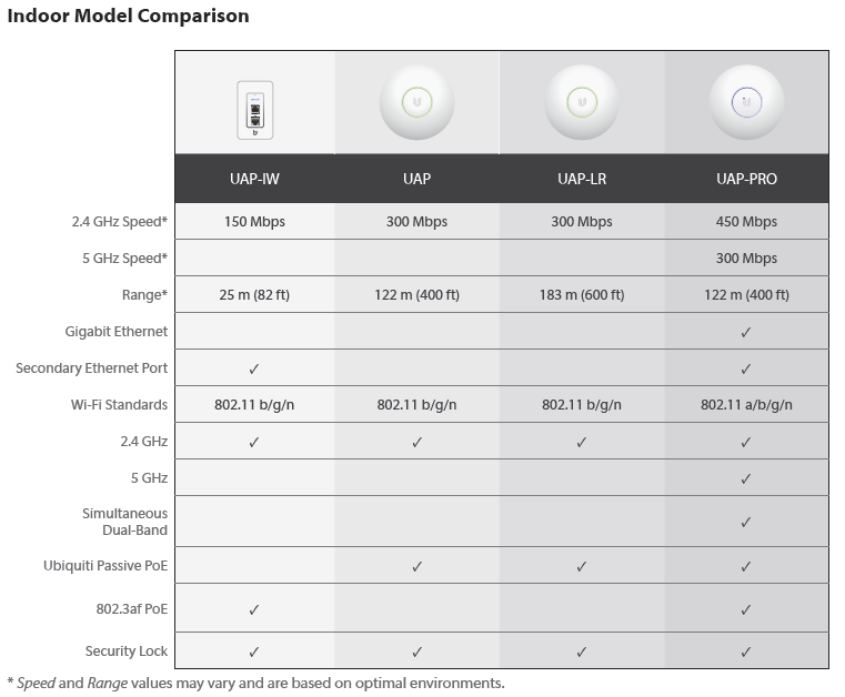

mprinfo 3 331 Signaler ce message Posté(e) 13 décembre 2015 Partager ce message Lien à poster Partager sur d’autres sites
Lazer 8 456 Signaler ce message Posté(e) 13 décembre 2015 C'est l'ancienne gamme ça, il manque les nouveaux modèles AC qu'on trouve sur le lien donné par BenjyNet. Partager ce message Lien à poster Partager sur d’autres sites

Lazer 8 456 Signaler ce message Posté(e) 16 décembre 2015 Pour faire suite aux questions de @Jojo sur cette page : Voici le tableau récapitulatif des 2 gammes des points d'accès Wi-Fi Ubiquiti Unifi AP : Ancienne gamme UAP : Nouvelle gamme UAP-AC : Et pour résumer les différents types de POE (Power Over Ethernet) existants : 24V Passif : propriétaire Ubiquiti, c'est du simple 24V DC envoyé sur le câble quoi qu'il arrive, donc si on branche un équipement non prévu pour, il y a risque de le cramer. Le routeur Ubiquiti EdgeRouter POE est un exemple de routeur disposant de ports POE passifs. 802.3af PoE : c'est le POE standard le plus courant, de type actif.Le switch et l'appareil branché sur le port négocient la tension et le courant nécessaire. 802.3at PoE+ : c'est le POE le plus puissant de type actif. Comme le POE standard, il y a négociation, sachant que les puissances supportées sont bien supérieures, utile pour certaines grosses caméras IP motorisés. Les tableaux ci-dessus montrent bien les différences d'alimentation entre les modèles, ainsi que les performances maximum théoriques, le type de port réseau Ethernet, etc. Si un modèle est compatible POE et POE+, il pourra fonctionner avec n'importe quel switch POE (attention, je parle bien de vrai POE, donc actif (avec négociation)) Dans tous les cas, les bornes Ubiquiti sont livrées avec un injecteur, donc pas d'inquiétude si vous n'avez pas de switch compatible, vous pouvez commencer à utiliser votre borne dès la sortie de sa boite. Il est possible d'installer plusieurs bornes afin d'augmenter la couverture du réseau sans-fil dans la maison, le jardin, le garage, dans la rue .... chez les voisins ! Personnellement, je trouve plus efficace de multiplier les bornes (une par étage) que de prendre une Long-range. Ceci dit, multiplier les Long-range ça doit être démentiel ! Par rapport aux Wifi des box grand public (fourni par l'opérateur téléphonique, ou du commerce), il faut s'attendre à : - une bien meilleure couverture (rien qu'avec une seule borne, mais bien évidemment cela est démultiplié avec plusieurs bornes) - une meilleure stabilité (pas de déconnexion sauvage du Wi-Fi) - un meilleur débit (mais il semble qu'à ce jeu là , l'un des champions soit la borne Apple.... vendue plus cher) - des fonctionnalités pro : multiple WLAN (réseau ESSID) éventuellent tagués dans des VLAN différents, réseau Invité (ouvert (dangereux), ou portail avec mot de passe (voucher gratuit, paiement par Paypal/CB)), logiciel de monitoring avec cartographie du réseau, détails des appareils connectés, force du signal, etc.... Les bornes Ubiquiti peuvent fonctionner selon 2 modes : - points d'accès : le réseau arrive par le câble Ethernet, et toute la bande passante Wi-Fi de la borne est délivrée aux appareils mobiles. - répéteur : comme pour un répéteur grand-public du commerce, une borne peut écouter un signal, et le réémettre... ce qui a pour conséquence immédiate de diviser la bande passante par 2. Je n'ai pas testé d'étendre un réseau Wi-Fi existant avec une borne Ubiquiti, mais je suppose que cela doit fonctionner si on prend soin de configurer le même nom de réseau (ESSID) et mot de passe. Cependant, l'appareil mobile risque de subir une micro-coupure lors de la bascule d'une borne à une autre, ce qui ne devrait pas gêner la majorité des usages. Enfin un mot sur le logiciel de configuration des bornes UAP d'Ubiquiti : ce logiciel est nécessaire pour la configuration initiale (à noter qu'une nouvelle application Android semble permettre de remplacer complètement le logiciel.... perso je n'ai pas encore testé cette appli). Il n'est pas nécessaire de laisser tourner ce logiciel pour le bon fonctionnement des bornes. Il est seulement nécessaire si on veut profiter de la fonctionnalité Guest (invités à qui on attribue un voucher provisoire, comme dans les hôtels, afin de les brider et de ne pas leur donner le mot de passe Wi-Fi principal). En option, une passerelle Paypal permet de devenir riche (ou pas.... vos amis ne vont pas le rester longtemps) Le logiciel est aussi utile pour obtenir plein de statistiques sur les bornes.... ça c'est pour les geek ! Mais aussi pour exploiter l'API pour faire de la détection de présence (comme on le fait avec le Virtual Device Freebox de Krikroff). Perso ce logiciel tourne dans une VM Linux de mon serveur. Comme celui-ci est allumé 24/24 quoi qu'il arrive, ça ne me rajoute donc pas de contrainte supplémentaire que de le laisser tourner. J'ai donc la borne de base (UAP du premier tableau), alimentée par l'EdgeRouter POE. J'ai configuré cela sur banc de test, mais je ne l'ai pas encore mis en prod, Détails à venir ultérieurement... mais ça sera un poil plus complexe que le réseau de base, car je compte bien découper mon réseau en plusieurs VLAN et WLAN, avec passage de la Freebox en mode Bridge. A terme, je compte rajouter au moins une borne à l'étage, et une autre au garage. 4 Partager ce message Lien à poster Partager sur d’autres sites

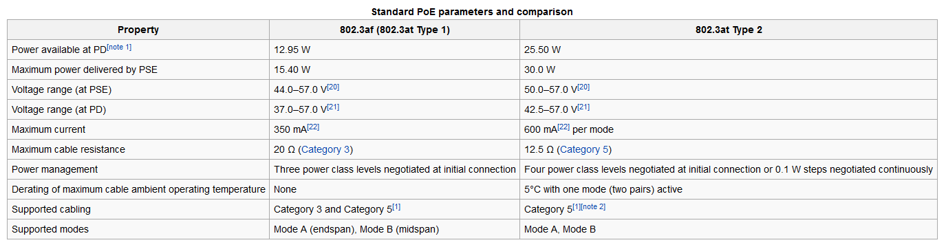

jojo 2 608 Signaler ce message Posté(e) 16 décembre 2015 j'ai tout de même une question. Mon switch PoE d-link DES-1008PA fournit 4 ports PiE de max 15,4W/port, pour un total de 52W. Or le UAP-AC-PRO consomme 48V et 0,5A => P = U*i = 24W Mon switch ne tiendrait pas le coup ? (ou j'ai fait une erreur). Mais ce qui me semble bizarre, c'est que le switch est donné en W et pas en V et i, car j'imagine bien que pouf vqifd 15,4W, il ne va pas accepter 220V et 0,07A ... Partager ce message Lien à poster Partager sur d’autres sites
Lazer 8 456 Signaler ce message Posté(e) 16 décembre 2015 Sur le lien que tu as donné, ils disent Consommation (max) 9 W Alors ça ne fait pas P=UI, mais çà reste inférieur à ton 15W par port. Partager ce message Lien à poster Partager sur d’autres sites
barrot_95 14 Signaler ce message Posté(e) 16 décembre 2015 J'ai une uap-pro sur Cisco sg300 a 15,4w par port et cela fonctionne sans problème Si jai le temps demain je ferais des Foto du contenu des boité ubnt Envoyé de mon iPhone en utilisant Tapatalk Partager ce message Lien à poster Partager sur d’autres sites
jojo 2 608 Signaler ce message Posté(e) 16 décembre 2015 oui, et les 2 lignes suivantes (tension et courant d'entrée) ce n'est pas important ? Partager ce message Lien à poster Partager sur d’autres sites
Lazer 8 456 Signaler ce message Posté(e) 16 décembre 2015 (modifié) OK j'ai pigé grâce à la datasheet. Les 0,5 A, c'est ce qu'est capable de débiter l'injecteur fourni dans la boite. Donc pour info le courant nominal est I=P/U = 9/48 = 187 mA, mais on s'en moque, ce qui compte c'est qu'il ne consomme pas plus de 9W afin de respecter la norme 802.3af qui délivre 15W par port. https://en.wikipedia.org/wiki/Power_over_Ethernet Modifié 16 décembre 2015 par Lazer 1 Partager ce message Lien à poster Partager sur d’autres sites
jojo 2 608 Signaler ce message Posté(e) 16 décembre 2015 ok, merci, donc je pourrais l'utiliser sur mon PoE. En fait c'est une mauvaise nouvelle, car cela augmente mes choix possibles Partager ce message Lien à poster Partager sur d’autres sites
