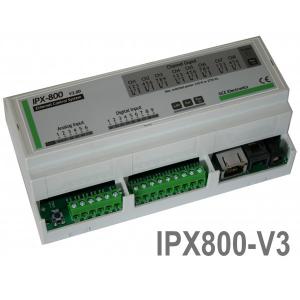

IPX800 -Gce Electronics
Grâce à  cette carte relais, pilotez tout ce que vous voulez depuis internet.
Chauffage, arrosage, volet roulant, portail automatique etc... Les relais en contact libre de potentiel vous permettent de piloter tout type d'installation.
Accessible directement depuis votre iPhone, iPad, PC. La carte dispose d'une interface embarquée qui permet de piloter les relais et de lire les différentes entrées.
Les relais peuvent être piloté simplement en appelant une url sur votre réseau (http://192.168.1.17/preset.htm?led1=1 par exemple)
L'IPX800 V3 est entièrement autonome...Plus besoin de PC !!!
Le site WEB embarqué est entièrement personnalisable.
Le produit est livré sans alimentation. Si vous ne disposez pas d'une alimentation 12V 500mA minimum, il vous faudra commander le produit suivant : Alimentation 12V / 500ma (AL12_500MA
CARACTÉRISTIQUES TECHNIQUES :
    • 8 entrées digitales tout ou rien.
    • 4 entrées analogiques.
    • 8 sorties relais sur contact inverseur 250v/10A.
    • 2 Compteurs d'impulsions.
    • 1 Port d'extension pour I/O supplémentaire.
    • Accès sécurisé par login et mot de passe.
    • Site WEB entièrement personnalisable.
    • Compatible tout navigateur. Site optimisé pour iPad et iPhone.
    • Programmateur sur 1 semaine intégré. (Timer hebdomadaire).
    • Alerte email avec messages personnalisables par événement.
    • Envoi des données vers l'url de son choix (Notification Push).
    • Protocole M2M pour pilotage par trame TCP/IP.
    • Mémorisation de l'état des relais en cas de coupure secteur.
    • Assignation des entrées vers les relais de son choix.
    • Relais configurable en ON/OFF ou en impulsion. (mode fugitif).
    • Durée d'impulsion configurable pour chaque relais.
    • Seuil réglable sur les 4 entrées analogiques (mode thermostat).
    • Serveur NTP configurable.
    • Configuration réseau avancé. (DHCP, IP statique, port etc...).
    • Support du Dyn-Dns.
    • Initialisation soft (pas de clac relais au démarrage).
    • Boitier rail din pour une intégration simple dans votre installation.
    • Alimentation de 9 à  12V continu (alimentation non fournie).
