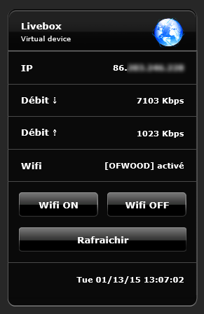

Pour mon premier tuto, je vous propose un Module Virtuel pour interfacer la Livebox d'Orange et je vais vous détailler la mise en Å“uvre de l'intégration avec la HC2.
Le module rassemble les informations importantes sur l'état des interfaces, le débit, les statistiques et les différents compteurs d'erreurs. Il permet aussi d'exécuter des commandes simples comme l'activation du Wifi ou le redémarrage de la Livebox.

Je viens de tester ca fonctionne très bien sur un livebox play
merci

J'ai une livebox v2 et je peux utiliser sans problème le ON/OFF Wifi.
Par contre, pour te faire un petit retour sur l'utilisation, voici les points que j'ai remarqué:
- "Configuration en cours" dépasse de l'interface (ce n'est que du cosmétique :) )
- on ne peut pas utiliser le VD dans les scènes en bloc. Par ex, si on veut désactiver le WIFI, on n'a pas le choix ON/OFF dans la scène en bloc.
- Les noms qui apparaissent dans la scène en bloc c'est ID et non l'étiquette. On se retrouve avec button41 par ex.

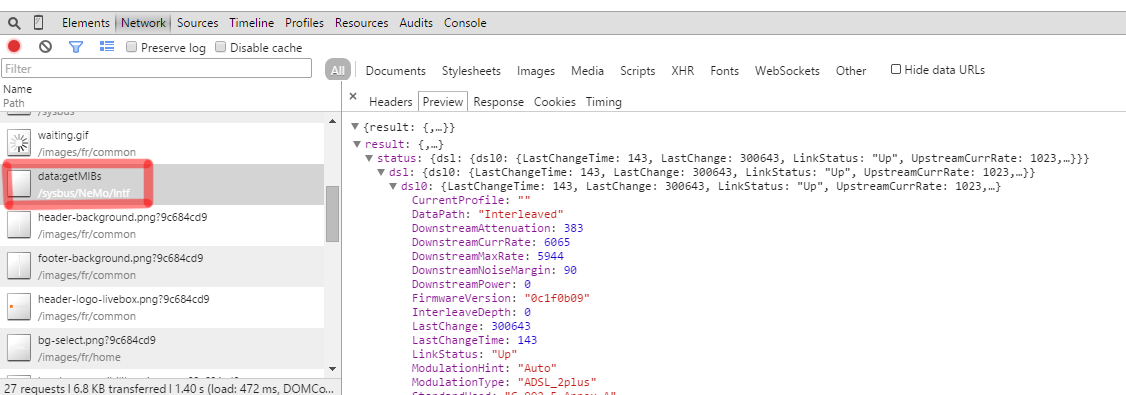

tu utilises  firefox, internet Explorer, chrome ou safari?
en gros il va falloir se connecter à  la livebox, aller dans l’onglet Assistance > Information Systeme et regarder le contenu des échanges pour les tab pages "general" et "dsl" (ou son équivalent avec la fibre). Les dev tools des navigateurs s'activent avec la touche F12
Rechercher dans la liste les appels API et la réponse de la livebox.
Par exemple, pour les stats de connexion adsl, c'est  l'appel API  /sysbus/NeMo/intf/data:getMIBs. Voici une capture d'écran faite sous Google Chrome:
J'aurais besoin du contenu de la page Headers et de la page Response pour adapter le VD.
