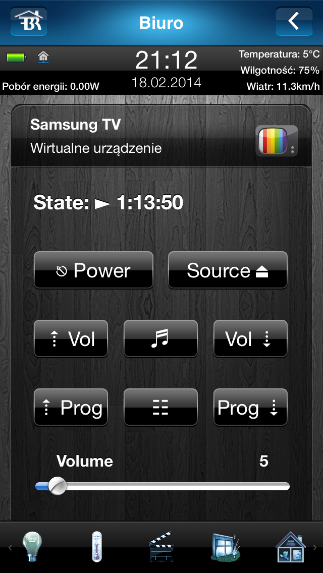

Moicphil 1 109 Signaler ce message Posté(e) 18 février 2014 Voici un script de Rafal.m en Béta, afin de piloter sa TV Samsung Téléchargement du script : >>> samsung.lua Procédure et fonctionnement au début du script lua Forum et post Officiel : http://forum.fibaro.com/viewtopic.php?p=31455&sid=7be6686ae178ef1a7dc6241863a68945#31455 2 Partager ce message Lien à poster Partager sur d’autres sites

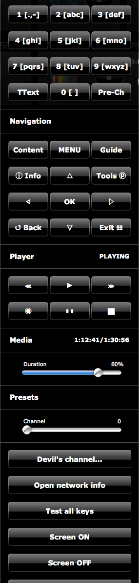

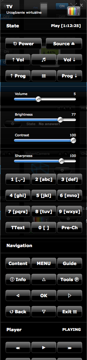

kabutop 17 Signaler ce message Posté(e) 19 février 2014 J'ai testé par curiosité... mais ca ne fonctionne pas sur ma TV Samsung. J'ai pas de port 52235 qui écoute. Par contre, j'ai trouvé assez puissant le fait que le module virtuel se configure entièrement tout seul grace au mainloop. A+ Partager ce message Lien à poster Partager sur d’autres sites
cedriclocqueneux 41 Signaler ce message Posté(e) 20 février 2014 Bon, testé aussi de mon côté, ça ne fonctionne pas sur ma UE46ES6300 En fait ça ne fonctionne qu'avec les TV connectées Samsung qui supportent l'UPnP. Malheureusement les nouveaux modèles supportent le DLNA, pas le UPnP L'auteur va travailler sur une nouvelle version. En attendant je continue d'utiliser mon script qui fonctionne bien, lui Par contre ce script est en effet impressionnant: création automatique des boutons, upload des icônes, etc... c'est du lourd ! Un superbe exemple à étudier pour eux qui bricolent avec le Lua Partager ce message Lien à poster Partager sur d’autres sites

cedriclocqueneux 41 Signaler ce message Posté(e) 21 février 2014 Pour info, il vient de mettre à jour son code pour les TV qui n'ont pas l'UPnP: je viens de tester sur la mienne, une UE46ES6300, ça fonctionne nettement mieux Pas encore tester tous les contrôles, mais pour les quelques uns que j'ai fait ça répondait bien, et j'ai bien l'état de la TV qui remonte http://forum.fibaro.com/viewtopic.php?t=3754 Partager ce message Lien à poster Partager sur d’autres sites

Jerry 18 Signaler ce message Posté(e) 4 mars 2014 Bonsoir je viens de tester le module initial tel qu'il est téléchargeable en début du sujet et ça marche nikel sur ma télé. Je ne suis pourtant pas du tout calé en language LUA mais comme il n'y a rien àfaire j'ai réussi tout de même. Partager ce message Lien à poster Partager sur d’autres sites
BenjyNet 1 200 Signaler ce message Posté(e) 5 mars 2014 Diters, vous avez les petits icones à côté de Power et Source par exemple ? Moi je ne les ais pas, j'ai des truc genre ⎋ ou â? Il faudrait pas installer une police sur le HC2 par hasard ? Partager ce message Lien à poster Partager sur d’autres sites
Jerry 18 Signaler ce message Posté(e) 5 mars 2014 Benji moi je n'ai rien fait de spécial et tout est installé nikel chrome . Seul petit hic ce qui est dommage c'est qu'une fois la télé éteinte elle ne peut être rallumé avec le même bouton comme sur ta télécommande à moins que vous ayez un truc de la mort qui tue pour pallier au problème???? Partager ce message Lien à poster Partager sur d’autres sites
BenjyNet 1 200 Signaler ce message Posté(e) 5 mars 2014 tu pourrais me poster les 2 icones de power et source qui me manquent ? Je vais les rajouter àla mano pour voir. Partager ce message Lien à poster Partager sur d’autres sites
Jerry 18 Signaler ce message Posté(e) 5 mars 2014 COMMENT VEUX TU QUE JE PROCEDE? une réinstallation du périphérique virtuel ne règlerai pas le problème? Partager ce message Lien à poster Partager sur d’autres sites
BenjyNet 1 200 Signaler ce message Posté(e) 5 mars 2014 Bah non j'ai déjàtenté, tu copie colle ici le caractère qui est dans ton VD c'est tout. Tiens d'ailleurs pour les pro du HC2 est-ce qu'on a quelque part l'ensemble des typos dispos sur le HC2 ? Partager ce message Lien à poster Partager sur d’autres sites
