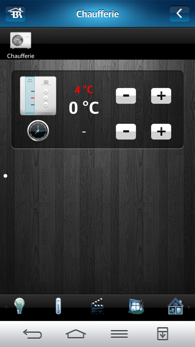

Petite questions aux utilisateurs de SSR303 :
Sur votre appli Android ou IOS, comment s'affiche t-il ?
Pour ma part, il est comme ça :
J'espère que la prochaine version Android corrigera ce beug.
