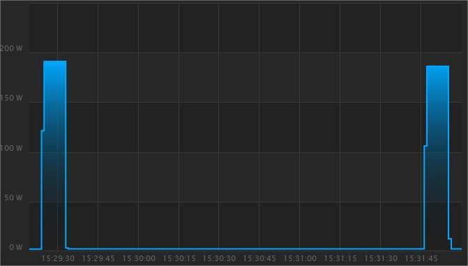

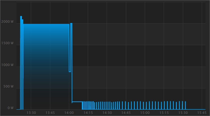

BenjyNet 1 200 Signaler ce message Posté(e) 7 mars 2014 (modifié) Si comme moi vous avez votre sèche-linge à l'autre bout de la maison et que vous désirez savoir à quel moment il est terminé, voici un petit script utilisant un wallplug pour vérifier la consommation de ce dernier. Bien sur il faudra adapter en fonction du votre. En cadeau des petits icônes pour les 5 états : Tout d'abord un petit relevé des consommations, nous obtenons ceci pour un cycle complet de chauffage : Un peu plus en détail sur le défoulement à la fin : Reste plus qu'à repérer les différentes phases en fonction de la consommation de la machine à l'aide d'un script sans prétention : --[[ %% autostart %% properties %% globals --]] -- Tumble dryer - scene process check v 1.0.3 [03-2015] -- Copyright © 2014 BenjyNet local sourceTrigger = fibaro:getSourceTrigger(); local id_wallplug = 42; local current_conso = 0; local power = 0; if (sourceTrigger["type"] == "autostart") then fibaro:debug("Script sèche-linge démarré"); while true do local flag = 0; current_conso = tonumber(fibaro:getValue(id_wallplug, "power")); if current_conso > 500 then power = 1; fibaro:debug(os.date() .. " - Start tumble dryer"); fibaro:debug(os.date() .. " - PHASE 1"); fibaro:sleep(5*60*1000); -- wait 5 min while current_conso > 500 do fibaro:sleep(2*60*1000); -- check conso every 2 min current_conso = tonumber(fibaro:getValue(id_wallplug, "power")); end fibaro:debug(os.date() .. " - PHASE 2"); while current_conso > 100 do fibaro:sleep(1*60*1000); -- check conso every min current_conso = tonumber(fibaro:getValue(id_wallplug, "power")); end fibaro:debug(os.date() .. " - PHASE 3"); while (current_conso > 2 and flag < 149) do if current_conso > 100 then flag = 0; current_conso = tonumber(fibaro:getValue(id_wallplug, "power")); else flag = flag + 1; current_conso = tonumber(fibaro:getValue(id_wallplug, "power")); end -- fibaro:debug(flag); fibaro:sleep(2*1000); -- check conso every 2s end fibaro:debug(os.date() .. " - Tumble dryer process terminated - flag : " .. flag .. " conso : " .. current_conso); -- Send notification to cellphone here fibaro:call(9, "sendEmail", "Sèche-linge", "Processus terminé"); fibaro:call(101, "sendPush", "Le sèche-linge est terminé"); end if current_conso > 2 then power = 1; fibaro:debug(os.date() .. " - Tumble dryer power ON - Please power OFF"); --fibaro:call(10, "setProperty", "currentIcon", 1009); current_conso = tonumber(fibaro:getValue(id_wallplug, "power")); end if (current_conso == 0 and power == 1) then power = 0; fibaro:debug(os.date() .. " - Tumble dryer power OFF"); --fibaro:call(10, "setProperty", "currentIcon", 1008); end fibaro:sleep(5*60*1000); -- check if tumbler dryer is ON every 5 min end end Modifié 27 mars 2015 par BenjyNet 6 Partager ce message Lien à poster Partager sur d’autres sites
