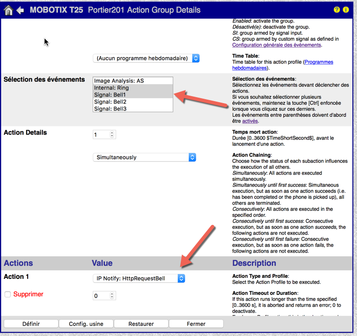

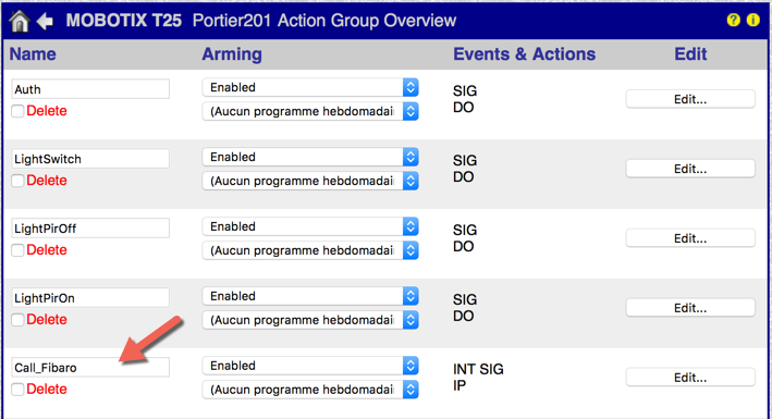

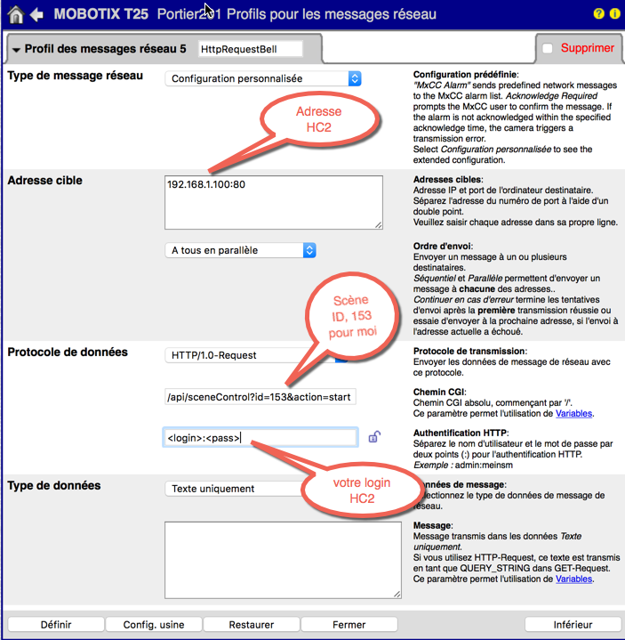

Olinet 16 Signaler ce message Posté(e) 30 décembre 2015 Il existe différents plugins Mobotix pour visualiser/piloter les caméras mobotix dans le home center. Mais je désirais faire l’inverse : piloter la HC2 depuis des caméras Mobotix. Je possède un portier Mobotix de type T25M sur ma porte d’entrée. Les appels sont ensuite transférés sur un téléphone SIP de type Grandstream. La T25 dispose de différents boutons dont je désire remonter les informations dans ma centrale Fibaro. De plus de nombreux événements, détectés par la T25M peuvent êtres également transmis. Cela permet d’utiliser toutes les caméras Mobotix comme des détecteurs très évolués et dont les événements sont facilement différentiables : Par exemple : Détection de Mouvement Détection IR Détection de bruit Bouton pressé … Je lie les événements Mobotix à des scènes Fibaro. Mais il est bien sur possible de faire différemment en agissant sur des modules ou des variables à la place de scènes. Dans mon exemple, je crée une requête http pour chaque évènement que je veux transmettre à mon HC2 et pour lequel j’ai attribué une scène. Pour cet exemple : En pressant sur 2 boutons « sonnette », je désire déclencher une scène de la centrale Fibaro. Cette requête est au format classique : ID = SceneID http://<LOGIN>:<PASS>@<IP>/api/sceneControl?id=<SCENE'>http://<LOGIN>:<PASS>@<IP>/api/sceneControl?id=<SCENE ID>&action=start Dans la Mobotix par le menu ADMIN -> Profils pour les messages réseau Créer un nouveau message réseau où la requête http se trouve dans le champ « Chemin CGI ». Bien prendre soin d’enlever le début de la requête http://<LOGIN>:<PASS>@<IP> Car ces infos sont contenues dans d’autres champs comme le montre l’exemple ci-dessous: Ensuite dans le Menu SETUP : Action Group Overview Créer une nouvelle action, Call_Fibaro dans mon exemple : Puis sous Edit... Il suffit de définir quel(s) évènement(s) doivent être interceptés (Ring et Bell1 pour mon cas) Ensuite comme action, il suffit de sélectionner le message réseau avec la requête https créée précédemment: 6 Partager ce message Lien à poster Partager sur d’autres sites

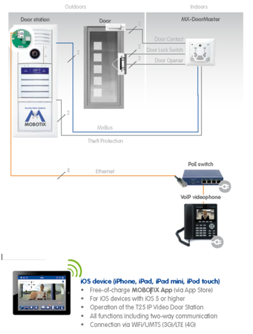

Olinet 16 Signaler ce message Posté(e) 1 janvier 2016 Ci-dessous un schéma de l'existant et une mini vidéo sans prétention qui j'espère te permettra de te faire une idée Ce système est totalement indépendant de la centrale Fibaro. J’ai juste ajouté : 1. le plugin Mobotix dans la HC2 pour pouvoir capturer des images lors d’évènement 2. Des requêtes http depuis le portier T25M -> HC2 pour lancer des scènes lors d’évènements (détection, utilisation de certains boutons pour appeler directement une personne par push, éclairage, etc…) Partager ce message Lien à poster Partager sur d’autres sites
