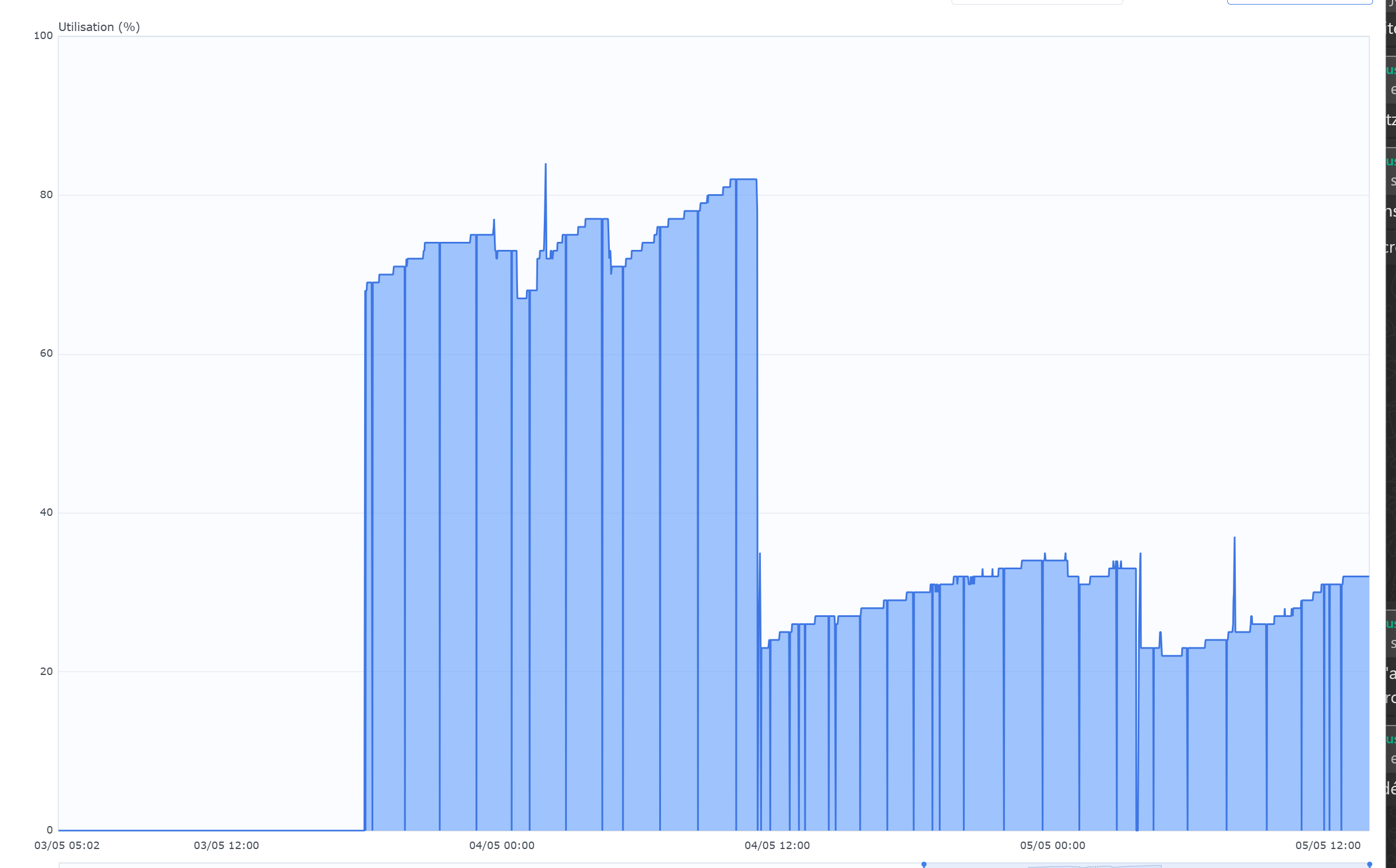

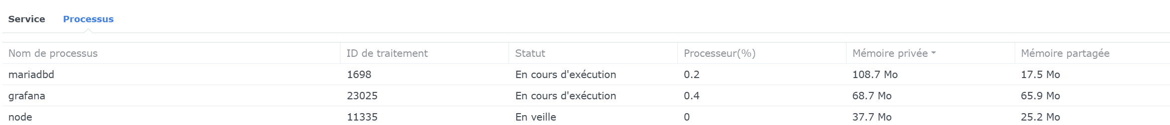

  11. en effet le dump de la DB domotique génère un sql de 1.5 GB (contre 17000KB pour Kodi) je garde bcp, comme ça je ne me pose pas de question avec Grafana (car je ne suis pas encore à faire des comparaisons par mois sur plusieurs années) j'ai activé dernièrement le log du Moniteur d'activité, et chaque diminution de la mémoire utilisée correspond à un redémarrage (que je viens programmer automatique 2 fois par semaine) MariaDB semble en effet le plus gourmand en mémoire malgré que 300MB me semble raisonnable sur un total de 4GB. Je ferai tes tests > 20/5, car je serai bientôt hors de la maison; mais je reste déçu des conséquences, surtout que c'est une base de données, donc conçue pour traiter un grand nombre de données

  16. Bonjour, J'avais investi dans un vrai syno (DS923+) pour être "tranquille". Depuis quelques temps il plante par manque de mémoire dispo : impossible de s'y connecter, seule solution arrêt brutal du 220V(=pas cool du tout) Ensuite, quand je vais voir les journaux il me dit [mariadbd] stopped running because the system is out of memory. Et comme j'utilise mariadb uniquement pour domochart (et un peut pour Kodi), je pose la question ici. Et comme je n'ai pas de "limite" de stockage j'ai modifié le fichier config.inc.php pour avoir un stockage détaillé sur une longue période : // Old data purge delay $db_interval_temperature = 200; //was 7 La question que je me pose : "les DB de MariaDB ne sont-elles pas mises en RAM du syno, ce qui expliquerait les plantages ?" Merci de vos avis éclairés.
