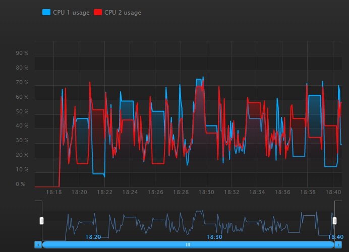

Fred le ouf Posté(e) il y a 2 heures Signaler Posté(e) il y a 2 heures Bonjour à tous, après de nombreuses années inactives sur ce forum (mais que je suis quand même tous les matins, faut pas déconner), je fais appel à votre bienveillance et expérience. Depuis plusieurs semaines, j'ai ma HC2 de production qui se fige sans raison apparente, elle est de 2013 (oui je sais, mais je n'ai pas l'intention de migrer sur une HC3). Quand elle est figée, plus rien ne répond, et quand elle sort enfin de sa torpeur, les commandes en attentes s'exécutent un peu quand elles le veulent J'ai tout d'abord pensé à une surchauffe du processeur, j'ai donc décidé de la démonter et de changer la pâte thermique des 2 puces couvertes par le radiateur, j'ai aussi mis la HC2 sur un refroidisseur de PC portable pour mieux dissiper la chaleur. J'ai quand même l'impression d'une très légère amélioration, mais rien flagrant. J'ai aussi pensé à changer CR2032. Je suis preneur de toute expérience ou déjà vécu par un membre de la communauté. Par avance merci de vos retours et conseils. Fred (toujours au pays des volcans )
Nico Posté(e) il y a 1 heure Signaler Posté(e) il y a 1 heure Hello. Pour creuser des questions : -Quand elle "se fige", cela revient tout seul ou tu reboot ? -Tes processeurs me paraissent très utilisés, tu as quoi qui consomme autant ? Surtout au moment des plateaux qui restent hauts ? -Quand elle "se fige", tu arrives à y accéder mais tout est lent sur l'interface ou seulement au niveau ZWAVE ?
Fred le ouf Posté(e) il y a 1 heure Auteur Signaler Posté(e) il y a 1 heure Salut Nico, merci pour ton retour rapide . 1. Elle sort toute seule de sa torpeur quand elle est figée, je ne fais aucune action. 2. Les plateaux hauts correspondent justement aux périodes de figeage (orthographe vraiment non garantie), le reste correspond à de très nombreux scripts, VD et scènes qui tournent en tâches de fond. Cela n'a jamais posé de problème, la box a toujours répondu de manière instantanée. 3. Quand elle est figée, il est impossible d'accéder à la box, que ce soit en local depuis un PC ou depuis l'accès distant, le message d'erreur indique une connexion impossible.
Nico Posté(e) il y a 46 minutes Signaler Posté(e) il y a 46 minutes Hum, très étonnant du coup... Et derrière elle se relance sans souci en plus tout seul ? Je lis box de prod, tu as une seconde ? Tu pourrais presque tester un transfert pour voir ?
