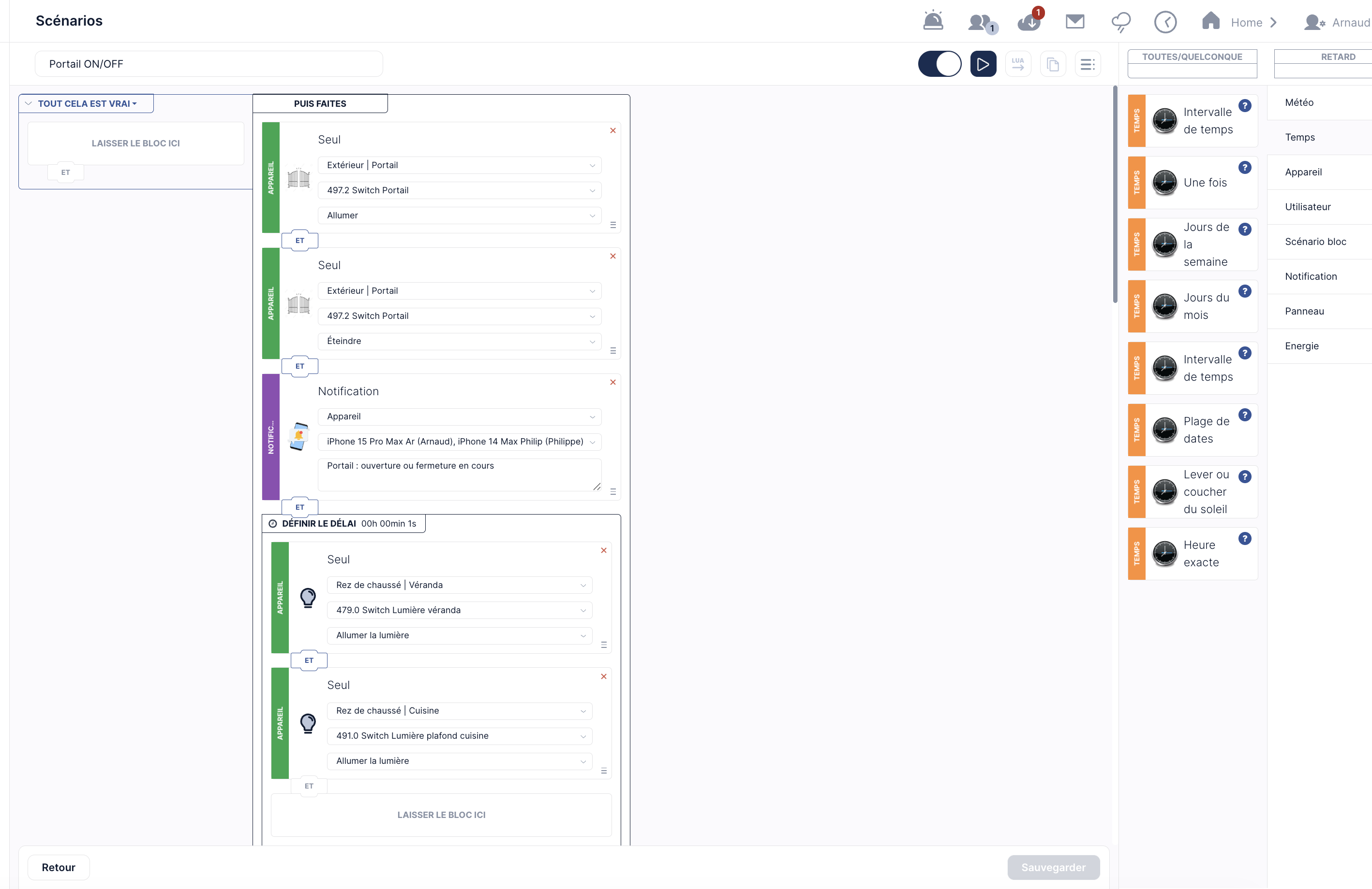

J'utilise le scénario suivant qui fonctionne très bien : j'appuie sur un dispositif virtuel qui lance ce scénario :
- ouverture / fermeture du portail
- envoie d'un message sur mon téléphone pour m'indiquer qu'une action est en cours sur le portail (j'ai un chien et ça me rasssure)
- clignotement des lumières de ma cuisine et de la véranda
MAIS j'aimerais rajouter cette condition : si il fait nuit, je veux que les lumières du jardin s'allument pendant 10 min
et là je bloque !
Voici une copie écran de mon actuel scénario (le début car ensuite c'est simplement une répétition pour faire clignoter les lumières) :
Si quelqu'un peut m'indiquer les modifications que je dois apporter à ce scénario existant... j'en serais très heureux car je n'y arrive pas.
