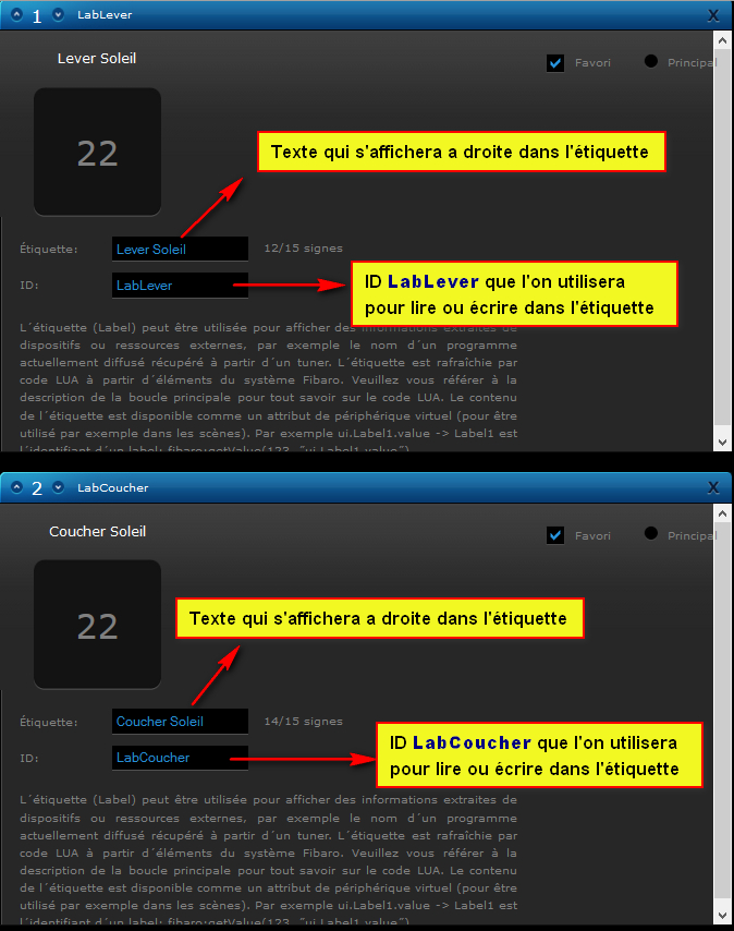

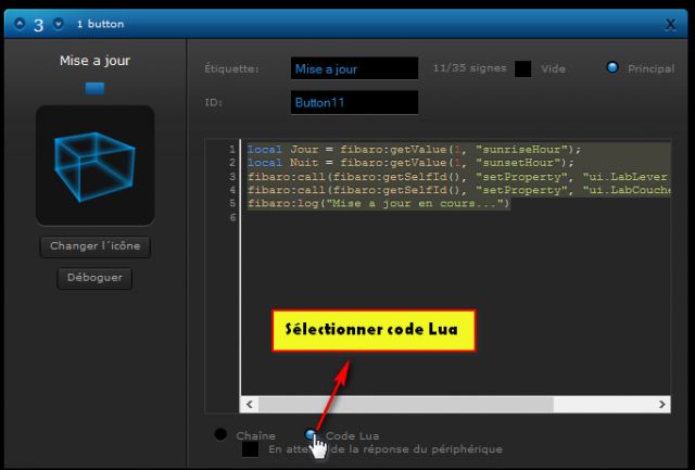

mprinfo 3 357 Signaler ce message Posté(e) 22 avril 2015 Ce tuto est très simple il va vous permettre de lire ou d'écrire dans une étiquette Pour vous donnez un cas concret on va crée un VD qui va nous donner l'Heure de Lever et Coucher du soleil On crée 2 étiquettes + un bouton Étiquette 1 Etiquette : Lever Soleil (Ce texte apparait a Gauche dans l'étiquette) ID : LabLever Étiquette 2 Etiquette : Lever Coucher (Ce texte apparait a Gauche dans l'étiquette) ID : LabCoucher On copie ce code dans le bouton local Jour = fibaro:getValue(1, "sunriseHour"); --Heure de lever du soleil local Nuit = fibaro:getValue(1, "sunsetHour"); -- Heure de coucher du soleil fibaro:call(fibaro:getSelfId(), "setProperty", "ui.LabLever.value", Jour); -- Ecriture de l'heure de lever dans le label fibaro:call(fibaro:getSelfId(), "setProperty", "ui.LabCoucher.value", Nuit); -- Ecriture de l'heure du coucher dans le label fibaro:log("Mise a jour en cours...") On s' aperçoit donc que : fibaro:getSelfId() ou local IdModule = fibaro:getSelfId() Ce code récupère l'id du module fibaro:call(fibaro:getSelfId(), "setProperty", "ui.Label1.value", "Bonjour"); ou local Text = "Bonjour" fibaro:call(fibaro:getSelfId(), "setProperty", "ui.Label1.value", Text); Ce code va écrire a droite dans le VD. ui.Label1.value -> Label1 et L'ID de l'étiquette ou l'on veut écrire Il n'est pas possible de mettre en page ce texte ni de changer la couleur. Certains on réussi a le faire en utilisant des balises HTML qui trompe le navigateur et juste le navigateur. Ici Le nombre de ligne qui peuvent être afficher est très réduit local toto = fibaro:getValue(fibaro:getSelfId(), "ui.Label1.value") fibaro:debug(toto) --Affichache de la valeur de l'étiquette Ce code permet de lire dans une étiquette ui.Label1.value -> Label1 et L'ID de l'étiquette ou l'on veut écrire Cela peut servir pour stocker des valeurs sans à avoir à passer par une variable globale http://<adresse ip>/api/callAction?deviceID=<id module>&name=setProperty&arg1=<NOMLABEL>&arg2=<texte> <id module> = identifiant du module virtuel <NOMLABEL> = c'est l'ID du label préfixé de "ui." et suffixé de ".value" ... exemple : ui.Label1.value <texte> = le texte à afficher dans le label 13 Partager ce message Lien à poster Partager sur d’autres sites
