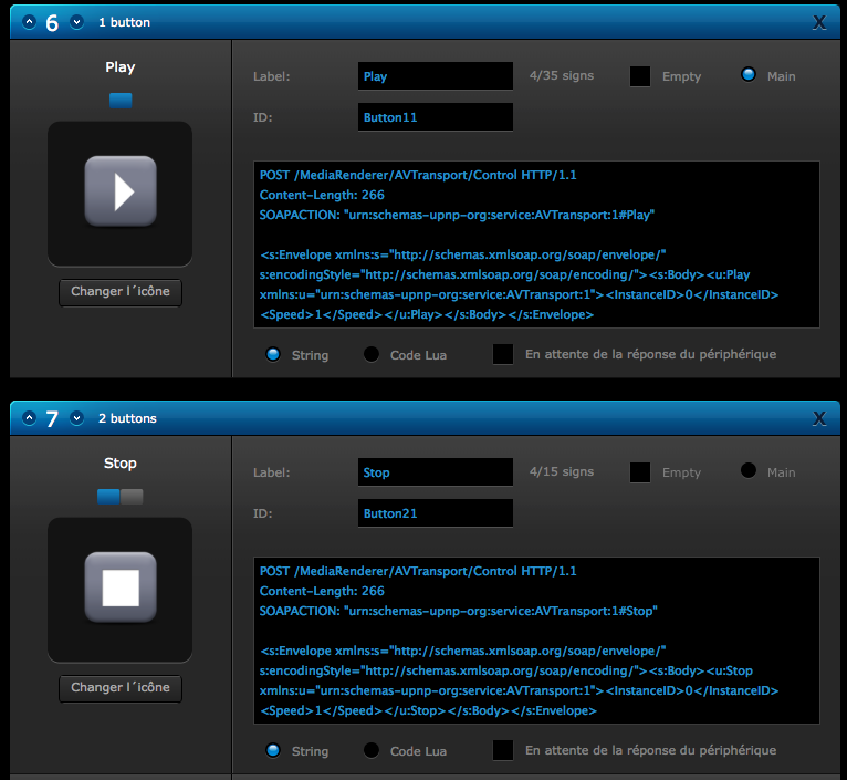

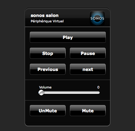

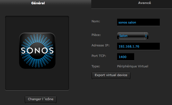

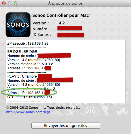

lionel 73 Signaler ce message Posté(e) 31 décembre 2013 Bonjour a tous Comme le titre l indique ,on va pouvoir jouer avec son installation SONOS via la HC2 Les codes ont été crée par deraaij ici: http://forum.fibaro.com/viewtopic.php?t=1196 Pour commencer il faut créer un périphérique virtuel ,comme expliqué ici: http://www.domotique-fibaro.fr/index.php/topic/81-création-dun-périphérique-virtuel-et-main-loop/ Ensuite il faut renseigner le périphérique: -Adresse IP= celle ci est indiquée dans une application sonos(ordi,tablette,smartphone) dans Paramètre : A propos de Sonos -Port TCP = 1400 arrivé a ça : Ajouter des Boutons: (pour ma part je n ai mis que ça) ses fonctions fonctionnent parfaitement, pour les autres faites vous plaisir sur le forum principal pour la suite ,on utilise les codes TCP (les LUA ne fonctionnent pas) donc une fois sur chaque bouton veillez a être sur 'string' et non lua Copier et coller les codes ci dessous sur chaque bouton correspondant : exemple: ATTENTION :LES SCRIPTS ci dessous NE fonctionnent PAS copier les scripts sur la forum officiel ic : http://forum.fibaro.com/viewtopic.php?t=1196 et supprimer les espaces a la fin des 3 premières lignes comme ici: http://www.domotique-fibaro.fr/index.php/topic/93-sonos/ - Play POST /MediaRenderer/AVTransport/Control HTTP/1.1 Content-Length: 266 SOAPACTION: "urn:schemas-upnp-org:service:AVTransport:1#Play" <s:Envelope xmlns:s="http://schemas.xmlsoap.org/soap/envelope/" s:encodingStyle="http://schemas.xmlsoap.org/soap/encoding/"><s:Body><u:Play xmlns:u="urn:schemas-upnp-org:service:AVTransport:1"><InstanceID>0</InstanceID><Speed>1</Speed></u:Play></s:Body></s:Envelope>0x0D0x0A0x0D0x0A -Stop POST /MediaRenderer/AVTransport/Control HTTP/1.1Content-Length: 266SOAPACTION: "urn:schemas-upnp-org:service:AVTransport:1#Stop" <s:Envelope xmlns:s="http://schemas.xmlsoap.org/soap/envelope/" s:encodingStyle="http://schemas.xmlsoap.org/soap/encoding/"><s:Body><u:Stop xmlns:u="urn:schemas-upnp-org:service:AVTransport:1"><InstanceID>0</InstanceID><Speed>1</Speed></u:Stop></s:Body></s:Envelope>0x0D0x0A0x0D0x0A -Pause POST /MediaRenderer/AVTransport/Control HTTP/1.1Content-Length: 267SOAPACTION: "urn:schemas-upnp-org:service:AVTransport:1#Pause" <s:Envelope xmlns:s="http://schemas.xmlsoap.org/soap/envelope/" s:encodingStyle="http://schemas.xmlsoap.org/soap/encoding/"><s:Body><u:Pause xmlns:u="urn:schemas-upnp-org:service:AVTransport:1"><InstanceID>0</InstanceID><Speed>1</Speed></u:Pause></s:Body></s:Envelope>0x0D0x0A0x0D0x0A - Previous POST /MediaRenderer/AVTransport/Control HTTP/1.1Content-Length: 270SOAPACTION: "urn:schemas-upnp-org:service:AVTransport:1#Previous" <s:Envelope xmlns:s="http://schemas.xmlsoap.org/soap/envelope/" s:encodingStyle="http://schemas.xmlsoap.org/soap/encoding/"><s:Body><u:Previous xmlns:u="urn:schemas-upnp-org:service:AVTransport:1"><InstanceID>0</InstanceID><Speed>1</Speed></u:Previous></s:Body></s:Envelope>0x0D0x0A0x0D0x0A -Next POST /MediaRenderer/AVTransport/Control HTTP/1.1Content-Length: 266SOAPACTION: "urn:schemas-upnp-org:service:AVTransport:1#Next" <s:Envelope xmlns:s="http://schemas.xmlsoap.org/soap/envelope/" s:encodingStyle="http://schemas.xmlsoap.org/soap/encoding/"><s:Body><u:Next xmlns:u="urn:schemas-upnp-org:service:AVTransport:1"><InstanceID>0</InstanceID><Speed>1</Speed></u:Next></s:Body></s:Envelope>0x0D0x0A0x0D0x0A -Volume POST /MediaRenderer/RenderingControl/Control HTTP/1.1Content-Length: 324SOAPACTION: "urn:schemas-upnp-org:service:RenderingControl:1#SetVolume" <s:Envelope xmlns:s="http://schemas.xmlsoap.org/soap/envelope/" s:encodingStyle="http://schemas.xmlsoap.org/soap/encoding/"><s:Body><u:SetVolume xmlns:u="urn:schemas-upnp-org:service:RenderingControl:1"><InstanceID>0</InstanceID><Channel>Master</Channel><DesiredVolume>_sliderValue_</DesiredVolume></u:SetVolume></s:Body></s:Envelope>0x0D0x0A0x0D0x0A -UnMute POST /MediaRenderer/RenderingControl/Control HTTP/1.1Content-Length: 314SOAPACTION: "urn:schemas-upnp-org:service:RenderingControl:1#SetMute"<s:Envelope xmlns:s="http://schemas.xmlsoap.org/soap/envelope/" s:encodingStyle="http://schemas.xmlsoap.org/soap/encoding/"><s:Body><u:SetMute xmlns:u="urn:schemas-upnp-org:service:RenderingControl:1"><InstanceID>0</InstanceID><Channel>Master</Channel><DesiredMute>0</DesiredMute></u:SetMute></s:Body></s:Envelope>0x0D0x0A0x0D0x0A - Mute POST /MediaRenderer/RenderingControl/Control HTTP/1.1Content-Length: 314SOAPACTION: "urn:schemas-upnp-org:service:RenderingControl:1#SetMute" <s:Envelope xmlns:s="http://schemas.xmlsoap.org/soap/envelope/" s:encodingStyle="http://schemas.xmlsoap.org/soap/encoding/"><s:Body><u:SetMute xmlns:u="urn:schemas-upnp-org:service:RenderingControl:1"><InstanceID>0</InstanceID><Channel>Master</Channel><DesiredMute>1</DesiredMute></u:SetMute></s:Body></s:Envelope>0x0D0x0A0x0D0x0A il ne vous reste plus qu'a sauvegarder votre module Les icônes pour chaque bouton: ( il y a surement mieux n hésitez pas a partagez ) 2 Partager ce message Lien à poster Partager sur d’autres sites
