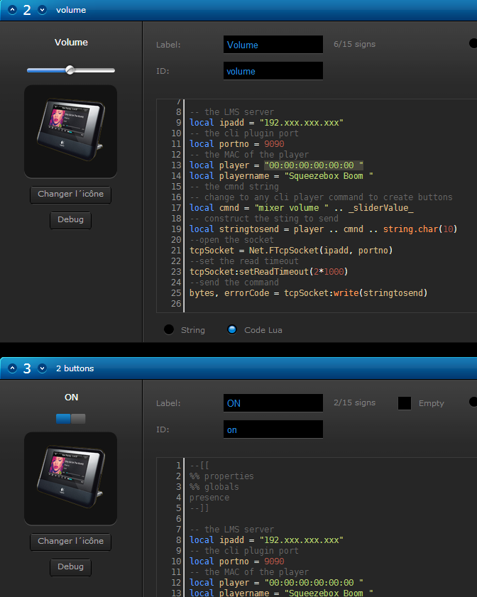

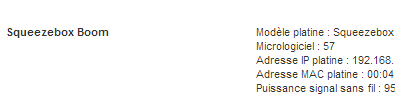

i-magin 864 Signaler ce message Posté(e) 30 décembre 2013 Un dernier tuto pour cette année 2013 (pour ce qui me concerne)... et puis j'entends des voix me disant que j'aurais passé pas mal de temps sur ce forum Je possède depuis plusieurs années une radio Internet... pas celle de l'image ci-dessus, une plus ancienne : la "SqueezeBox Boom" Je l'utilisais uniquement en accédant au serveur mysqueezebox.com Et depuis peu, j'ai acquis une box Fibaro HC2 et un serveur de stockage NAS Synology NAS Synology et LMS J'ai installé le logiciel du Logitech Media Server (LMS) sur mon NAS de façon très simple Il suffit de chercher dans le Centre de Paquets du Synology ce qui correspond à LMS et de cliquer sur installer Une fois installé, on clique sur LMS pour obtenir l'interface de gestion On note que l'adresse IP est (bien sà»r) la même que celle du NAS, mais le port est le : 9002 >> Un petit retour sur la "SqueezeBox Boom" pour configurer la connexion sur ce serveur local (je ne détaille pas, les possesseurs de ce type de radio savent que c'est facile) << On revient sur LMS... En bas de l'interface de LMS, on trouve le paramétrage On obtient une série d'onglets, dont 2 nous intéressent plus particulièrement. L'onglet "Plugins", parmi lesquels on trouve l'interface de ligne de commande (CLI) Attention ! Suite à modification de LMS, on ne trouve plus cet interface CLI dans les plugins Il faut aller sur : - "aide" - "informations techniques" - LMS Command Line Interface Et l'onglet "informations" Ce qui nous intéresse ici, c'est l'adresse MAC de la platine (SqueezeBox Boom) On s'arrête 2 secondes, pour que vous ne passiez pas un temps fou en recherche : méfiez-vous de la "casse" ! Dans mon script LUA, j'avais transformé en majuscule un caractère en minuscule de l'adresse MAC Dernier test avant de passer à notre box favorite : Un petit coup de telnet puis : open 192.xxx.xxx.xxx 9090 Remarques : - la commande doit être saisie telle que stipulée (avec un espace entre l'adresse IP et le port) - C'est bien le port 9090 - une fois la connexion effectuée, c'est un peu surprenant on n'obtient pas de "prompt" Saisir une commande du CLI comme par exemple : player count ? Cette commande me retourne le nombre de player (Squeezebox) : "player count 1" Quelques infos ici : http://wiki.slimdevices.com/index.php/Logitech_Media_Server_CLI .... au fait, vous aviez autorisé telnet sur votre NAS Fibaro HC2... enfin ! Création du périphérique virtuel... que tout le monde sait faire Le code LUA ci-après provient de @robmac qui intervient sur le forum Fibaro --[[ %% properties %% globals --]] -- the LMS server local ipadd = "192.xxx.xxx.xxx" -- the cli plugin port local portno = 9090 -- the MAC of the player local player = "00:00:00:00:00:00 " local playername = "Squeezebox Boom " -- the cmnd string -- change to any cli player command to create buttons local cmnd = "mixer volume " .. _sliderValue_ -- construct the sting to send local stringtosend = player .. cmnd .. string.char(10) --open the socket tcpSocket = Net.FTcpSocket(ipadd, portno) --set the read timeout tcpSocket:setReadTimeout(2*1000) --send the command bytes, errorCode = tcpSocket:write(stringtosend) - Attention à bien respecter les espaces pour que les commandes fonctionnent - compléter l'adresse IP du serveur LMS (ipadd) et l'adresse MAC du player (SqueezeBox Boom) Quelques commandes (cli player command) -- Volume : local cmnd = "mixer volume " .. _sliderValue_ --- ON : local cmnd = "power 1 " -- OFF : local cmnd = "power 0 " -- Lecture : local cmnd = "play " -- Arrêt : local cmnd = "stop " -- Choix d'une radio par l'un des boutons de présélection : local cmnd = "button preset_1.single " Et pour terminer, une ligne de commande générique qui va récupérer le contenu d'une variable globale local cmnd = fibaro:getGlobalValue("squeezebox") Cette variable sera renseignée par une scène. Exemple : -- squeezebox ON fibaro:call(49, "pressButton", "3"); fibaro:sleep(25*1000); -- volume squeezebox à 25 fibaro:setGlobal("squeezebox", "mixer volume 25 "); fibaro:call(49, "pressButton", "14"); fibaro:sleep(5*1000); -- message alerte fibaro:setGlobal("squeezebox", "playlist play /volume1/Fibaro/MP3/30secondes.mp3 "); fibaro:call(49, "pressButton", "14"); fibaro:sleep(15*1000); -- volume squeezebox à 15 fibaro:setGlobal("squeezebox", "mixer volume 15 "); fibaro:call(49, "pressButton", "14"); fibaro:sleep(1*1000); -- squeezebox OFF fibaro:call(49, "pressButton", "4"); On peut donc lire un fichier MP3 stocké sur le NAS pour restituer sur la radio un message sonore ... mais la radio ne bougera pas non plus les oreilles Bonnes fêtes de fin d'année @i-magin ****** 04/01/2015 *********************************************************************************************************************************************************************************************************************** A la demande d'un participant au forum, j'ajoute en fichier joint le module virtuel qu'il faudra compléter : adresse IP du serveur LMS (ipadd) et adresse MAC du player (SqueezeBox Boom) Ce VD datant de décembre 2013 est "rustique" : répétition des informations adresses IP et MAC pour chaque bouton et l'icône est à copier pour chaque bouton.... N'utilisant plus Squeezebox et LM je n'apporterai pas d'amélioration ****** 02/12/2015 *********************************************************************************************************************************************************************************************************************** J'ai ressorti ma Squeezebox pour l'utiliser comme radio réveil et j'ai ajouté la gestion de l'alarme dans un VD "réveil" qui gère (avec une scène) le démarrage d'une radio sur SONOS, la cafetière et l'éclairage.... Pour obtenir les commandes de gestion de l'alarme Squeezebox, j'ai lancé le LMS (Logitech Media Server) hébergé sur mon NAS, puis j'ai cliqué successivement sur : - "aide" - "informations techniques" - LMS Command Line Interface On trouve la commande "Alarm" Dans les exemples donnés, on découvre comment créer, supprimer ou modifier une alarme ... et, surprise, un curieux identifiant pour l'alarme ! La solution la plus simple que j'ai trouvée est la suivante : - sous LMS, sélectionner "Réveil" - supprimer tous les réveils programmés - créer un réveil - paramétrer le volume maxi, durée répétition et réveil - valider tous les jours de la semaine Pour obtenir l'Id du réveil sous Google Chrome : clic droit sur le bouton "supprimer le réveil" et choisir "inspecter l'élément" On obtient : "alarm_remove_xxxxxxx" C'est la valeur après remove (que j'ai remplacée dans ce tuto par des x) qu'il faut retenir Ainsi, la commande pour activer l'alarme : alarm update id:xxxxxxxx enabled:1 Désactiver l'alarme : alarm update id:xxxxxxxx enabled:0 Modifier l'heure de l'alarme (7H30) : alarm update id:xxxxxxxx time:27000 Et dans la continuité de mon tuto d'origine, nous aurons le code lua suivant pour modifier l'heure et l'activer : local cmnd = "alarm update id:xxxxxxxx time:27000 enabled:1 " J'espère que ce complément d'info (presque deux ans après la rédaction du 1er post sur la Squeezebox) pourra servir à d'autres membres du forum Squeezebox.vfib 7 Partager ce message Lien à poster Partager sur d’autres sites

i-magin 864 Signaler ce message Posté(e) 4 janvier 2015 Après avoir créé une liste de radios préférées, il est possible de sélectionner l'une d'elles par ce type de commande : local cmnd = "button preset_1.single " Pour la seconde radio local cmnd = "button preset_2.single " etc Partager ce message Lien à poster Partager sur d’autres sites

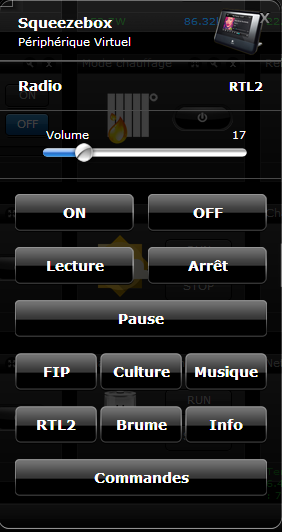

i-magin 864 Signaler ce message Posté(e) 4 janvier 2015 J'ai ajouté le module virtuel à ma 1ère contribution Mais comme je le précise, ce Virtual Device date de décembre 2013 et est donc "rustique" : répétition des informations adresses IP et MAC pour chaque bouton et l'icône est à copier pour chaque bouton.... N'utilisant plus Squeezebox et LM je n'apporterai pas d'amélioration Partager ce message Lien à poster Partager sur d’autres sites
