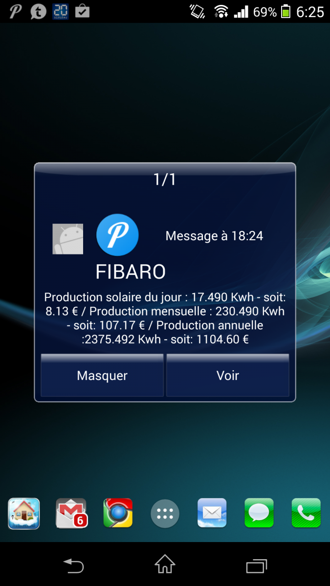

Moicphil Posté(e) le 18 mai 2014 Signaler Partager Posté(e) le 18 mai 2014 Je vous partage mon script que j'ai créer pour être régulièrement notifié de ma production photovoltaà¯que. A savoir que ce script est facilement adaptable pour suivre sa consommation Electrique générale compteur + coà»t Petit rappel pour récupérer les valeur de l'écodevice et envoyer cela dans des variables : HC2 = Net.FHttp("192.168.0.151")-- ip de l'écodevice response = HC2:GET("/api/xdevices.json?cmd=10") -- enregistrement du retour de l API dans une table response = json.decode(response) fibaro:setGlobal("ABO", response.T1_PTEC) fibaro:setGlobal("CONSO", response.T1_PAPP) fibaro:setGlobal("IHP", response.T1_HCHP) fibaro:setGlobal("IHC", response.T1_HCHC) fibaro:setGlobal("PROD", response.T2_PAPP) fibaro:setGlobal("INDEXPROD", response.T2_BASE) fibaro:log(fibaro:getGlobalValue("CONSO").." W Tarif : "..fibaro:getGlobalValue("ABO").." Index HP : "..fibaro:getGlobalValue("IHP").." Index HC :" ..fibaro:getGlobalValue("IHC") ) Tout d'abord, il va falloir créer 4 variables globales: -index ( index relevé à minuit ) -indexprod ( index à l'instant "t" ) -indexmois ( index relevé le 1er du mois ) -index28/07 ( index relevé à la date du contrat erdf ) J'ai crée un vd avec 4 boutons, 3 boutons renseignent donc ces variables à des moments précis --récupération de l'index de production local indexprod = fibaro:getGlobal("INDEXPROD") fibaro:debug(indexprod) --affectation de la prod dans la var "index" / a faire à minuit fibaro:setGlobal("index", indexprod); --récupération de l'index de production local indexprod = fibaro:getGlobal("INDEXPROD") fibaro:debug(indexprod) --affectation de la prod dans la var "indexmois" / a faire au 1er du mois fibaro:setGlobal("indexmois", indexprod); --recupération de l'index de production local indexprod = fibaro:getGlobal("INDEXPROD") fibaro:debug(indexprod) --affectation de la prod dans la var "index2807" / a faire à la date souhaitée fibaro:setGlobal("index2807", indexprod); Le dernier bouton servant à faire les relevés d'index et calcul : -- Formattage des chiffres --- function formatIndex(value) local sous = (indexprod - value)/1000;--soustraction return string.format("%010.3f", sous) end indexprod = tonumber(fibaro:getGlobal("INDEXPROD") or 0); fibaro:debug("index actuel: "..indexprod.."");--récup prod actuelle local index = tonumber(formatIndex(tonumber(fibaro:getGlobal("index") or 0))); local minuit = tonumber(fibaro:getGlobal("index") or 0); fibaro:debug("index à minuit: "..minuit.."");--récup prod à minuit local indexmois = tonumber(formatIndex(tonumber(fibaro:getGlobal("indexmois") or 0))); local mois = tonumber(fibaro:getGlobal("indexmois") or 0); fibaro:debug("index au 1er: "..mois.."")--récup prod du mois local index2807 = tonumber(formatIndex(tonumber(fibaro:getGlobal("index2807") or 0))); local date = tonumber(fibaro:getGlobal("index2807") or 0); fibaro:debug("index au 28/07: "..date.."")--récup prod à la date choisie local euro = tonumber(0.465)--prix d'achat erdf --------------- local prixjour = (euro * index) jour = string.sub(prixjour, 1, 4) --fibaro:debug(jour) fibaro:debug("Prod du jour : "..index.." Kwh - soit: "..jour.." €"); ------------- local prixmois = (euro * indexmois) mois = string.sub(prixmois, 1, 6) --fibaro:debug(mois) fibaro:debug("Prod du mois : "..indexmois.." Kwh - soit: "..mois.." €"); ------------- local prixannee = (euro * index2807) annee = string.sub(prixannee, 1, 7) --fibaro:debug(annee) fibaro:debug("Prod depuis le 28/07 : "..index2807.." Kwh - soit: "..annee.." €"); ------------- message = ("Production solaire du jour : "..index.." Kwh - soit: "..jour.." € / Production mensuelle : "..indexmois.." Kwh - soit: "..mois.." € / Production annuelle :"..index2807.." Kwh - soit: "..annee.." €") fibaro:debug(message); fibaro:setGlobal("pushover", message); fibaro:call(198, "pressButton", "2"); --pushover lua fibaro:sleep(1000); fibaro:setGlobal("pushover", "" );--raz variable En "debug" : [DEBUG] 18:19:32: index actuel: 8715878 [DEBUG] 18:19:32: index à minuit: 8698402 [DEBUG] 18:19:32: index au 1er: 8485402 [DEBUG] 18:19:32: index au 28/07: 6340400 [DEBUG] 18:19:32: 8.12 [DEBUG] 18:19:32: Prod du jour : 17.476 Kwh - soit: 8.12 € [DEBUG] 18:19:32: 107.17 [DEBUG] 18:19:32: Prod du mois : 230.476 Kwh - soit: 107.17 € [DEBUG] 18:19:32: 1104.59 [DEBUG] 18:19:32: Prod depuis le 28/07 : 2375.478 Kwh - soit: 1104.59 € [DEBUG] 18:19:32: Production solaire du jour : 17.476 Kwh - soit: 8.12 € / Production mensuelle : 230.476 Kwh - soit: 107.17 € / Production annuelle :2375.478 Kwh - soit: 1104.59 € Personnellement, j'ai choisi d’être informé 2 fois par jour avec l'application "pushover". J'ai donc créé une scène qui "appui" sur le bouton n°4 et qui me notifie quotidiennement ma production : 3 Lien vers le commentaire Partager sur d’autres sites More sharing options...

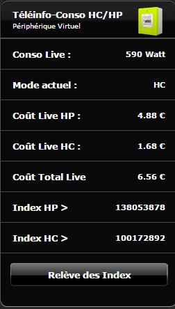

Moicphil Posté(e) le 12 avril 2015 Auteur Signaler Partager Posté(e) le 12 avril 2015 Bon, j'ai eu du temps du coup.... Quelque chose comme çà , ça t'irais ? Rafraîchissement auto toutes les 10 sec mais paramétrable selon le besoin. Remise à zéro des coà»ts tous les jours à minuit Lien vers le commentaire Partager sur d’autres sites More sharing options...

darklite44 Posté(e) le 12 avril 2015 Signaler Partager Posté(e) le 12 avril 2015 à‡a fonctionne chez moi également . Reste à voir pour me notifie quotidiennement ma consommation avec Pushover. Lien vers le commentaire Partager sur d’autres sites More sharing options...

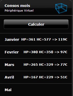

darklite44 Posté(e) le 27 avril 2015 Signaler Partager Posté(e) le 27 avril 2015 Il y'a pas moyen de stocker un tableau de valeur dans une variable globale comme ça et faire le reporting directement ? jsonString = json.encode(energylist); fibaro:setGlobal("energylist", jsonString); -- after encoding jsonString variable contains '{ "value2": null, "value1": 512 }' string fibaro:debug(jsonString) Ce qui donne : [DEBUG] 19:18:42: [{"date":"06-04-15","hc":"1050730","hp":"1325477"},{"date":"07-04-15","hc":"1059496","hp":"1334628"},{"date":"08-04-15","hc":"1066478","hp":"1341236"},{"date":"09-04-15","hc":"1073700","hp":"1348196"},{"date":"10-04-15","hc":"1077891","hp":"1354854"},{"date":"11-04-15","hc":"1083482","hp":"1365193"},{"date":"12-04-15","hc":"1092154","hp":"1374110"},{"date":"13-04-15","hc":"1100943","hp":"1383880"},{"date":"14-04-15","hc":"1108039","hp":"1392096"},{"date":"15-04-15","hc":"1114665","hp":"1397228"},{"date":"16-04-15","hc":"1119952","hp":"1405352"},{"date":"17-04-15","hc":"1124820","hp":"1415103"},{"date":"18-04-15","hc":"1130804","hp":"1423908"},{"date":"19-04-15","hc":"1135514","hp":"1432648"},{"date":"20-04-15","hc":"1142561","hp":"1441120"},{"date":"21-04-15","hc":"1148434","hp":"1445956"},{"date":"22-04-15","hc":"1153779","hp":"1452177"},{"date":"23-04-15","hc":"1158783","hp":"1458661"},{"date":"24-04-15","hc":"1164024","hp":"1466692"},{"date":"25-04-15","hc":"1167919","hp":"1474140"},{"date":"26-04-15","hc":"1173862","hp":"1486705"}] Lien vers le commentaire Partager sur d’autres sites More sharing options...
darklite44 Posté(e) le 27 avril 2015 Signaler Partager Posté(e) le 27 avril 2015 Voilà ce que ça donne : [DEBUG] 23:49:53: Calcul sur la periode du 21-01-15 au 26-04-15 [DEBUG] 23:49:53: mois=Jan, totalHP=361 kWh, totalHC=577 kWh, TOTAL==>119€ [DEBUG] 23:49:53: mois=Feb, totalHP=380 kWh, totalHC=350 kWh, TOTAL==>97€ [DEBUG] 23:49:53: mois=Mar, totalHP=265 kWh, totalHC=329 kWh, TOTAL==>77€ [DEBUG] 23:49:53: mois=Apr, totalHP=167 kWh, totalHC=229 kWh, TOTAL==>51€ Et puis mettre en forme tout ça dans un module avec des lablels. Cf le code source que j'ai fait. Lien vers le commentaire Partager sur d’autres sites More sharing options...

CASINOS Posté(e) le 4 mai 2015 Signaler Partager Posté(e) le 4 mai 2015 Bonsoir Je suis en V3.6 J'ai mis le code source ci-dessus " https://github.com/lboue/hc2-lua-scenes/blob/master/Eco_Devices_monthly_consumption.lua " de Darklite44 dans un bouton "actualiser" et créer autant d’étiquette que de mois, mais l'ai l'erreur a la ligne 31 (jsonTable = json.decode(jsonString)) >>> : [ERROR] 21:43:20: line 31: Expected value but found T_END at character 1 Une idée de mon erreur ? Merci Lien vers le commentaire Partager sur d’autres sites More sharing options...
darklite44 Posté(e) le 4 mai 2015 Signaler Partager Posté(e) le 4 mai 2015 Il faut que je prenne le temps de faire un VD qui stocke un tableau JSON dans une variable globale. Et surtout les cas d'erreurs (c'est un peu plus compliqué) et faire ça un peu plus propre.Ensuite on peut lire les valeurs pour faire une estimation de facture ou un suivi conso. Oui car ta variable globale "energylist" est vide. En fait il manque un bout du traitement que je fait dans un autre VD. local jsonString = fibaro:getGlobalValue("energylist") Essaie de remplacer par ça pour voir : local jsonString = '[{"date":"06-04-15","hc":"1050730","hp":"1325477"},{"date":"07-04-15","hc":"1059496","hp":"1334628"},{"date":"08-04-15","hc":"1066478","hp":"1341236"},{"date":"09-04-15","hc":"1073700","hp":"1348196"},{"date":"10-04-15","hc":"1077891","hp":"1354854"},{"date":"11-04-15","hc":"1083482","hp":"1365193"},{"date":"12-04-15","hc":"1092154","hp":"1374110"},{"date":"13-04-15","hc":"1100943","hp":"1383880"},{"date":"14-04-15","hc":"1108039","hp":"1392096"},{"date":"15-04-15","hc":"1114665","hp":"1397228"},{"date":"16-04-15","hc":"1119952","hp":"1405352"},{"date":"17-04-15","hc":"1124820","hp":"1415103"},{"date":"18-04-15","hc":"1130804","hp":"1423908"},{"date":"19-04-15","hc":"1135514","hp":"1432648"},{"date":"20-04-15","hc":"1142561","hp":"1441120"},{"date":"21-04-15","hc":"1148434","hp":"1445956"},{"date":"22-04-15","hc":"1153779","hp":"1452177"},{"date":"23-04-15","hc":"1158783","hp":"1458661"},{"date":"24-04-15","hc":"1164024","hp":"1466692"},{"date":"25-04-15","hc":"1167919","hp":"1474140"},{"date":"26-04-15","hc":"1173862","hp":"1486705"}]' J'ai refait un nouveau VD qui combine tout ça et que j'ai envoyé à Petermoto. J'attend son retour avant de le publier. Aussi je ne traite que le cas des abo HC. Lien vers le commentaire Partager sur d’autres sites More sharing options...
CASINOS Posté(e) le 4 mai 2015 Signaler Partager Posté(e) le 4 mai 2015 Ca me donne : [DEBUG] 23:28:27: Calcul sur la periode du 06-04-15 au 26-04-15 [ERROR] 23:28:27: line 74: attempt to perform arithmetic on field 'hc_day' (a nil value) line 74 = totalHP = totalHP + v.hc_day; Lien vers le commentaire Partager sur d’autres sites More sharing options...
darklite44 Posté(e) le 5 mai 2015 Signaler Partager Posté(e) le 5 mai 2015 Essaie avec ça [{"hc":"1050730","hc_day":7818,"date":"06-04-15","hp":"1325477","hp_day":13104},{"hc":"1059496","hc_day":8766,"date":"07-04-15","hp":"1334628","hp_day":9151},{"hc":"1066478","hc_day":6982,"date":"08-04-15","hp":"1341236","hp_day":6608},{"hc":"1073700","hc_day":7222,"date":"09-04-15","hp":"1348196","hp_day":6960},{"hc":"1077891","hc_day":4191,"date":"10-04-15","hp":"1354854","hp_day":6658},{"hc":"1083482","hc_day":5591,"date":"11-04-15","hp":"1365193","hp_day":10339},{"hc":"1092154","hc_day":8672,"date":"12-04-15","hp":"1374110","hp_day":8917},{"hc":"1100943","hc_day":8789,"date":"13-04-15","hp":"1383880","hp_day":9770},{"hc":"1108039","hc_day":7096,"date":"14-04-15","hp":"1392096","hp_day":8216},{"hc":"1114665","hc_day":6626,"date":"15-04-15","hp":"1397228","hp_day":5132},{"hc":"1119952","hc_day":5287,"date":"16-04-15","hp":"1405352","hp_day":8124},{"hc":"1124820","hc_day":4868,"date":"17-04-15","hp":"1415103","hp_day":9751},{"hc":"1130804","hc_day":5984,"date":"18-04-15","hp":"1423908","hp_day":8805},{"hc":"1135514","hc_day":4710,"date":"19-04-15","hp":"1432648","hp_day":8740},{"hc":"1142561","hc_day":7047,"date":"20-04-15","hp":"1441120","hp_day":8472},{"hc":"1148434","hc_day":5873,"date":"21-04-15","hp":"1445956","hp_day":4836},{"hc":"1153779","hc_day":5345,"date":"22-04-15","hp":"1452177","hp_day":6221},{"hc":"1158783","hc_day":5004,"date":"23-04-15","hp":"1458661","hp_day":6484},{"hc":"1164024","hc_day":5241,"date":"24-04-15","hp":"1466692","hp_day":8031},{"hc":"1167919","hc_day":3895,"date":"25-04-15","hp":"1474140","hp_day":7448},{"hc":"1173862","hc_day":5943,"date":"26-04-15","hp":"1486705","hp_day":12565}] Lien vers le commentaire Partager sur d’autres sites More sharing options...
CASINOS Posté(e) le 5 mai 2015 Signaler Partager Posté(e) le 5 mai 2015 Ca fonctionne mais s'arrete a Label1 JANVIER [DEBUG] 07:50:30: Calcul sur la periode du 06-04-15 au 26-04-15 [DEBUG] 07:50:30: mois=Jan, totalHP=114 kWh, totalHC=152 kWh, TOTAL==>33€ Lien vers le commentaire Partager sur d’autres sites More sharing options...
darklite44 Posté(e) le 5 mai 2015 Signaler Partager Posté(e) le 5 mai 2015 Effectivement ce cas n'est pas prévu Lien vers le commentaire Partager sur d’autres sites More sharing options...
