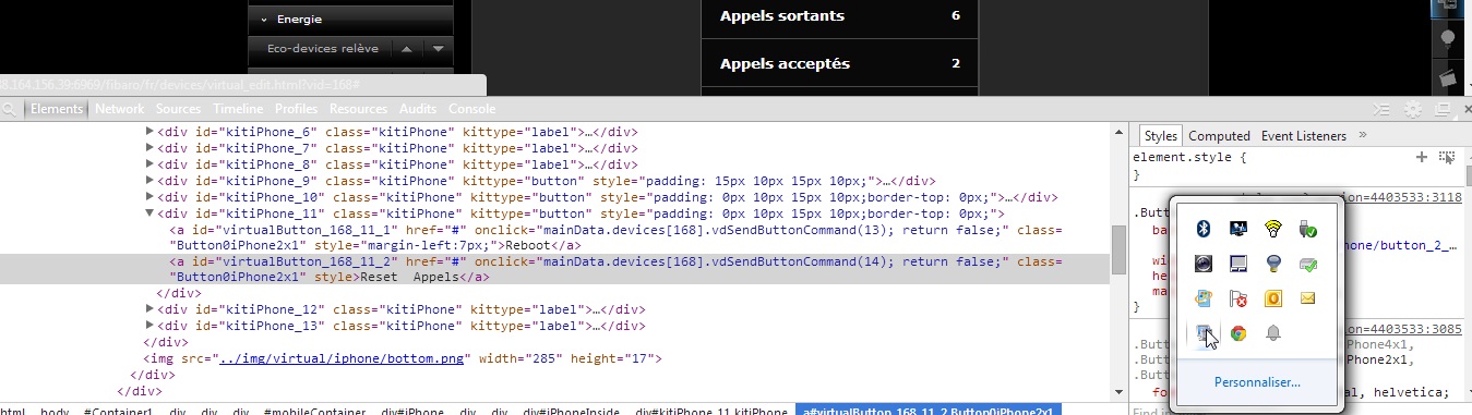

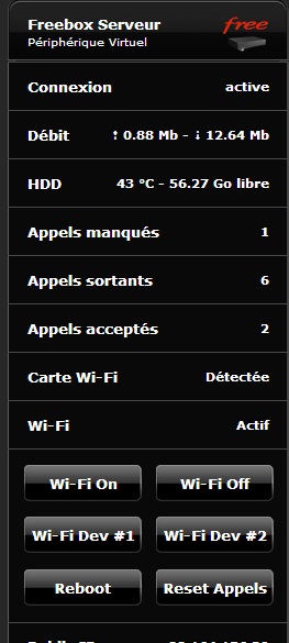

Moicphil 1 117 Signaler ce message Posté(e) 24 juin 2014 Dans la copie d'écran qui suit, le bouton "Vacances" est le numéro 8 alors que c'est le 6 ème vrai bouton ?! I Tu voulais dire "été" je pense... Sinon, je vais vous donner la manière la plus simple et plus sur... Si je part de ce module : Et que je souhaite connaitre le numéro du bouton "reset appels"... ben, tout simple...un clic droit sur le bouton puis sélectionner "inspecter l"élément"...ensuite une fenêtre s'ouvre et on retrouve plein de chose comme l'id du module mais aussi le numéro du bouton, ici, le " 14 " Partager ce message Lien à poster Partager sur d’autres sites
