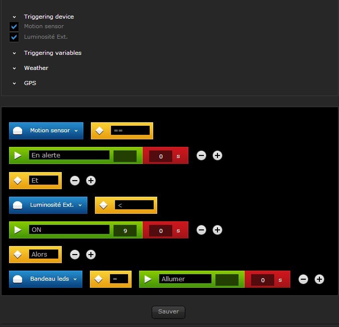

j'ai créer à  peu prés la même scène que DeuxG en mode bloc avec un détecteur de présence et un capteur de luminosité :
C'est bien ce que je disais, on voit bien nos 2 détecteurs en "trigger" :

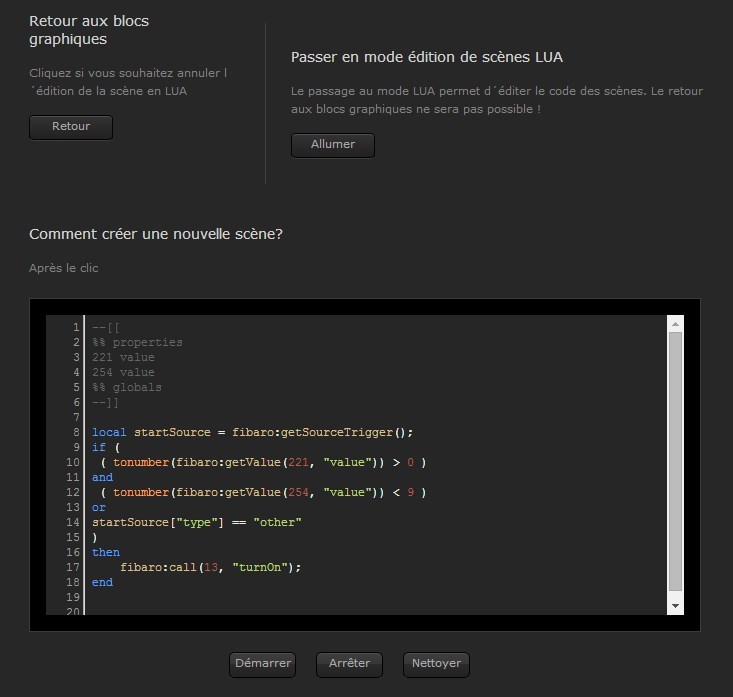

Alumage de la scène en Lua...
Pareil, on retrouve bien nos 2 id dans "properties"  :
Verdict mon colonel ?
Je confirme, le mode bloc est un générateur ... pourri :)
