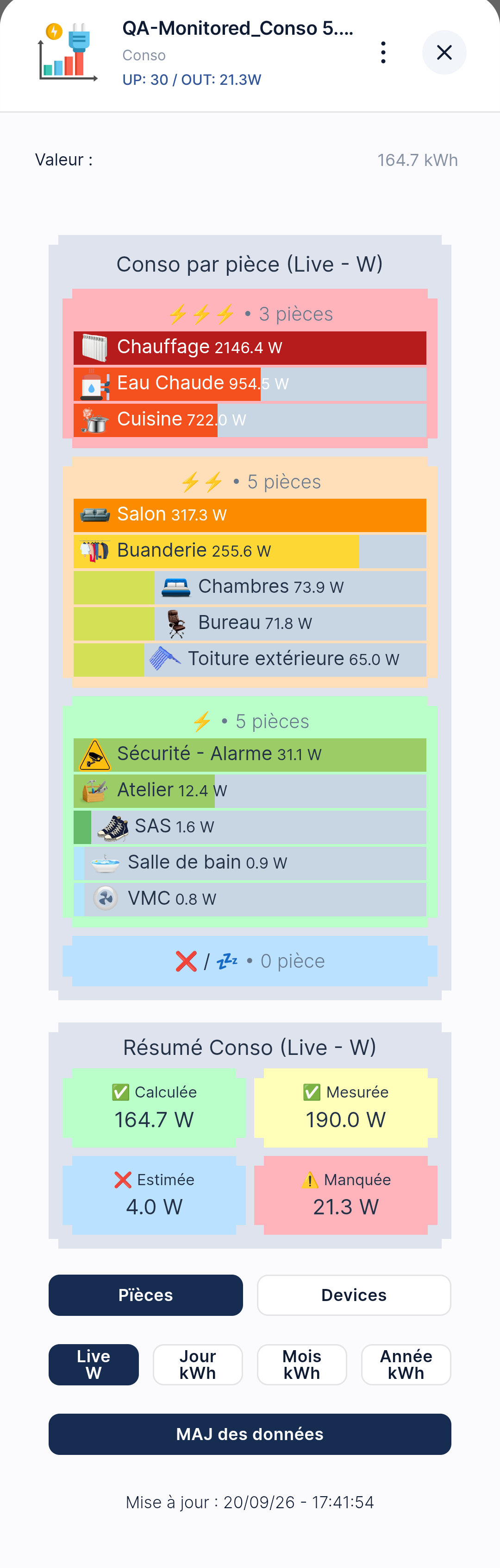

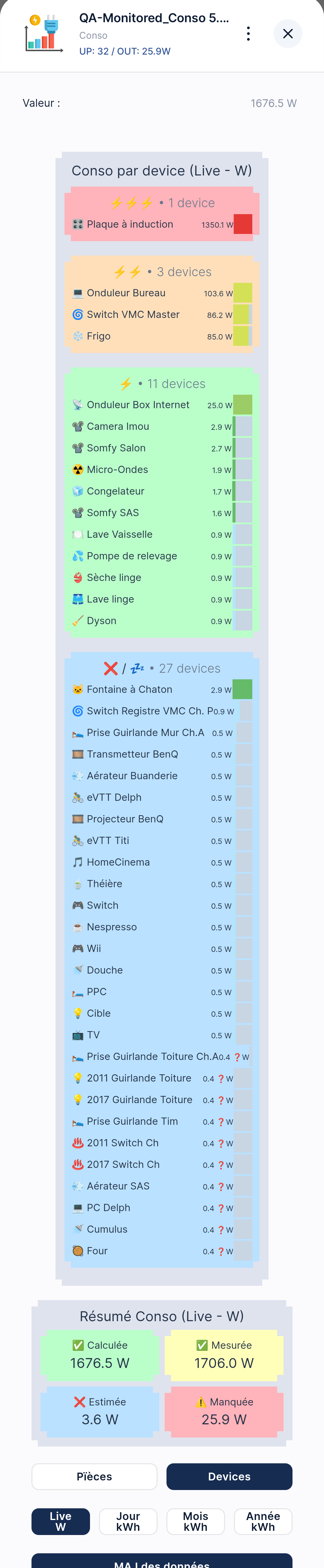

Une petite QA qui permet de scanner tous les devices et de remonter toutes les consommations des devices.
La liste est ordonnée par consommation.
Si l'ID_metered_Pow est défini dans les Variables, alors il comparera cette valeur avec la somme des consommations Puissances des devices...
Si l'ID_metered_Ener est défini dans les Variables, alors il comparera cette valeur avec la somme des consommations énergétiques des devices...
--> ca peut permettre de rechercher des consommations non-monitorées
Si vous voulez ignorer certains devices, (exemple micro-onduleur ...) vous pouvez remplir la liste local ignored_ids

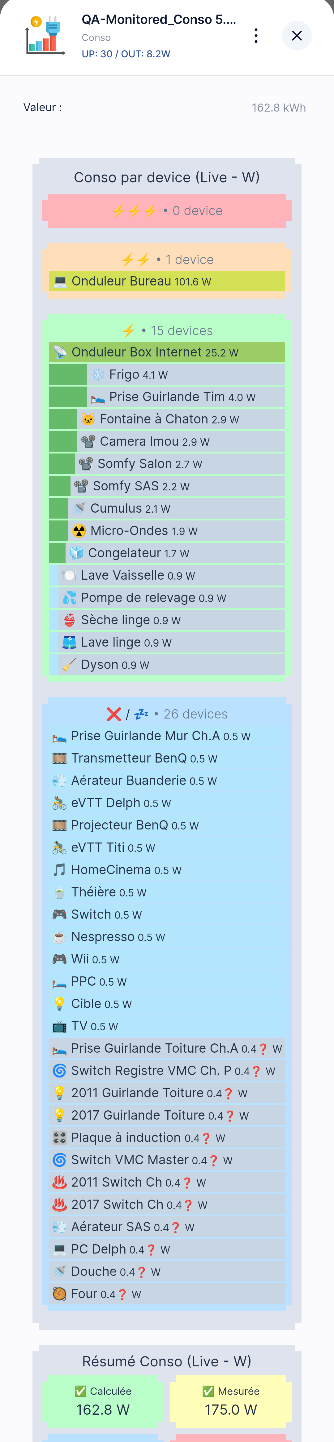

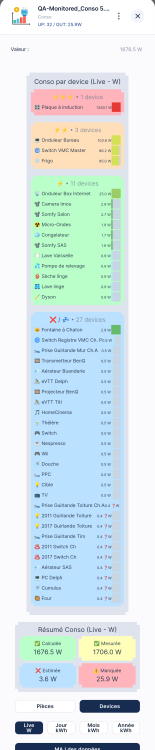

La vue devices :
--> 571.7w monitorés
--> UP: 12 = 12 devices qui consomment
--> OUT: 2773.3w = 2773.3w qui ne sont pas monitorés par un device
Le log :
La vue sous Yubbi

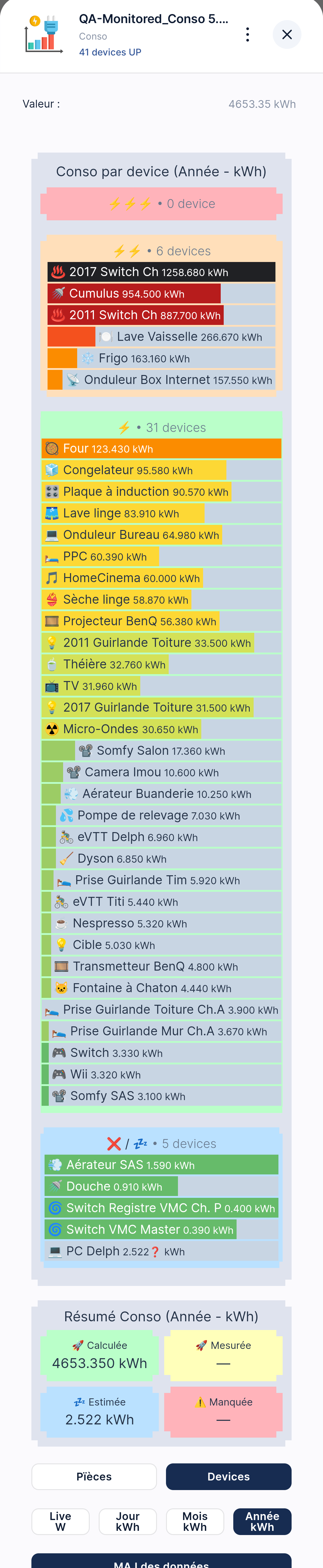

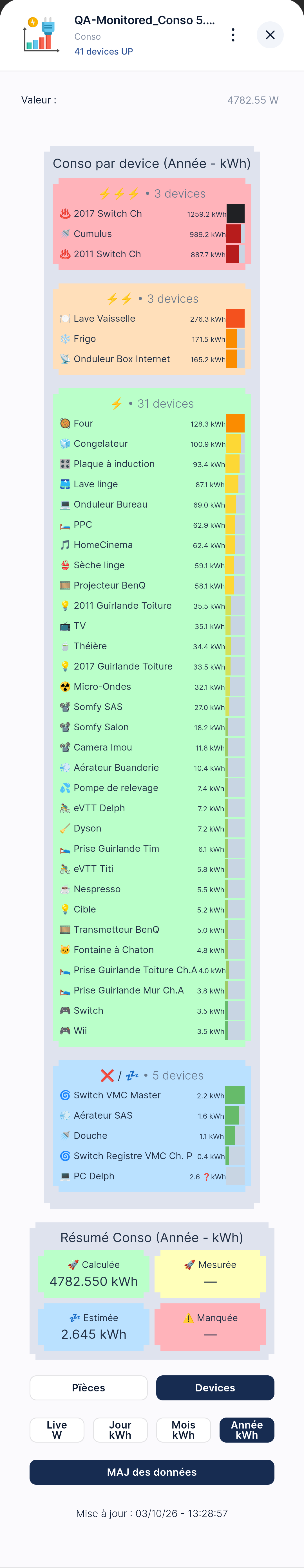

Allez Zou nouvelle mise à jour,
Ajout d'un bouton qui permet de passer de conso Puissance instantanée (W) en conso énergétique (kWh)
Je me suis basé sur 0.4W comme conso d'un device OFF, je pense ne pas me tromper...
Peut-être que pour les Heavy duty c'est plus... je n'ai pas mesuré.
Screenshot_20250128-113958.thumb.png.2fa5268eb99874220ba921faa5bddc57.pngScreenshot_20250128-113824.thumb.png.4720e4af19447ee7814af46295a8cbaf.png

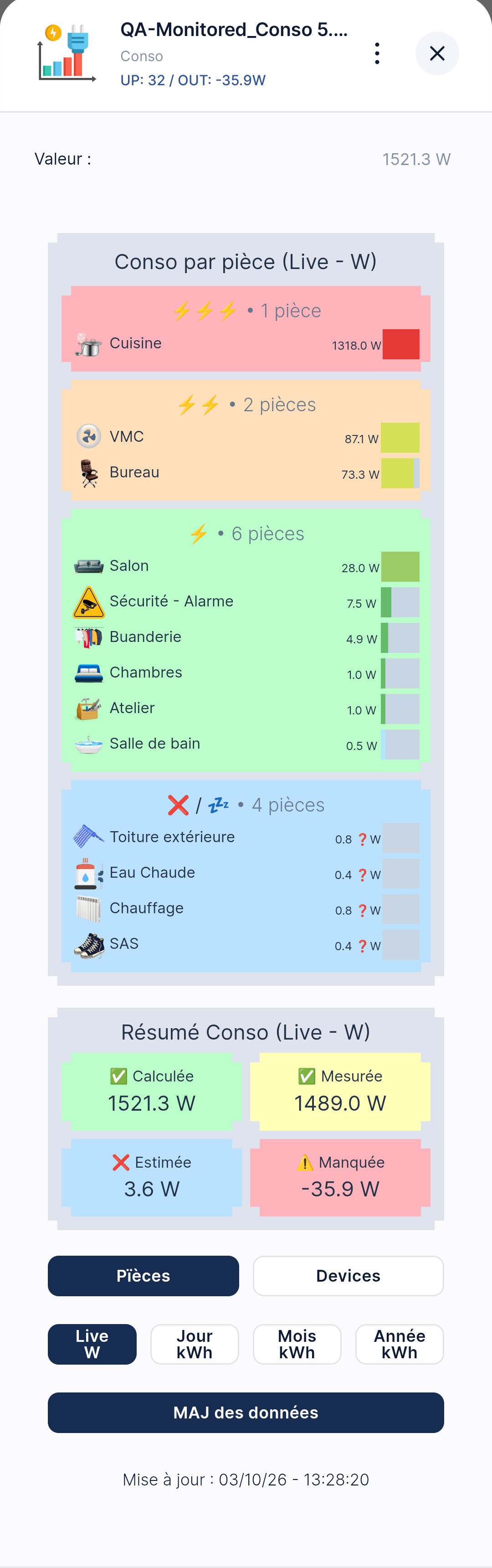

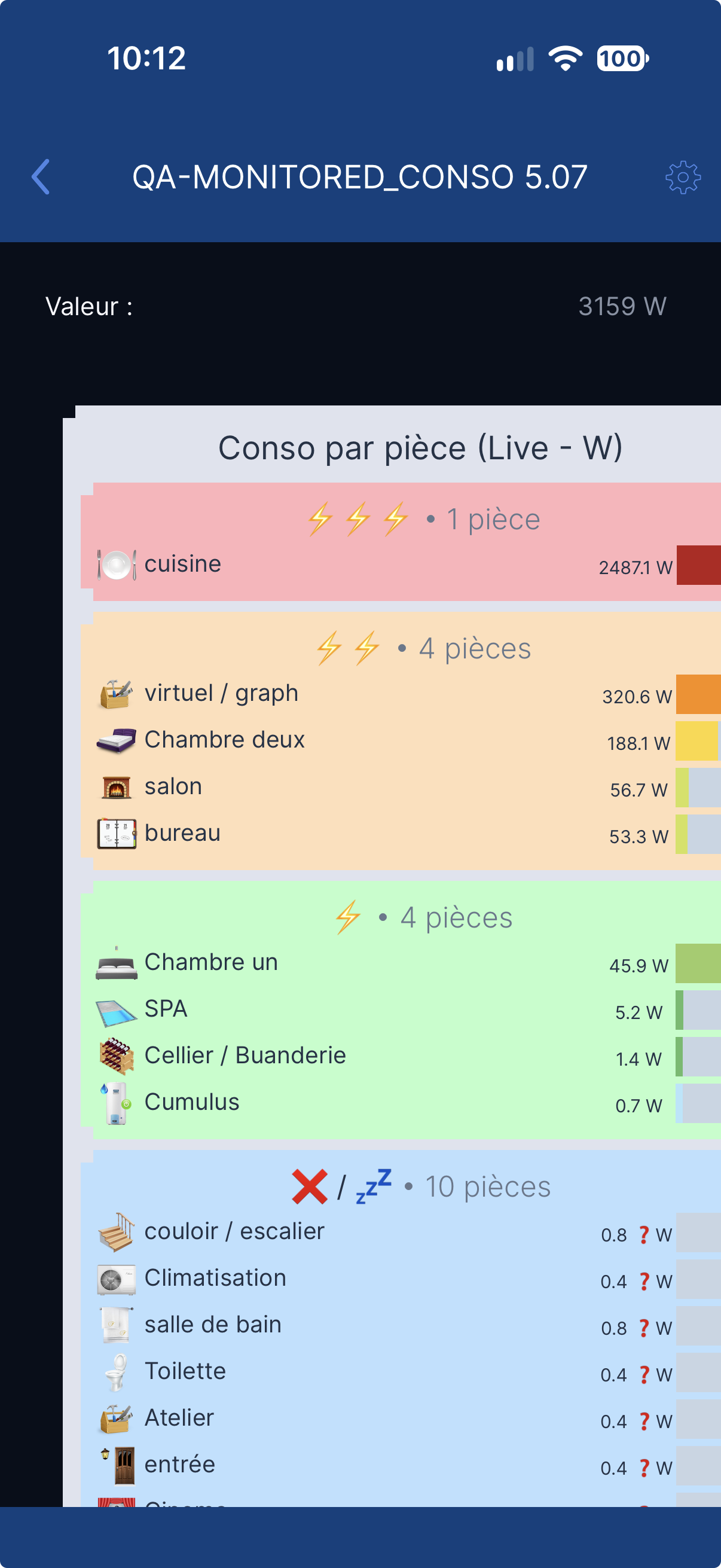

Cela fonctionne parfaitement, mais il semble que pour la version mobile, le résultat affiché soit trop large, le bord droit est rogner
Le format est bon en mode devices (sauf pour la boite résumé), mais n'est pas en mode pièces (y compris le résumé)
Modifié par flacon030
Malheureusement c'est un compromis...
J'ai mis une dimension de mini 400px de large pour ne pas avoir d'effet de bord sur les longueurs de noms et les jauges. Tu peux essayer avec une résolution plus petite sur ton smartphone, normalement ça doit être ok.
