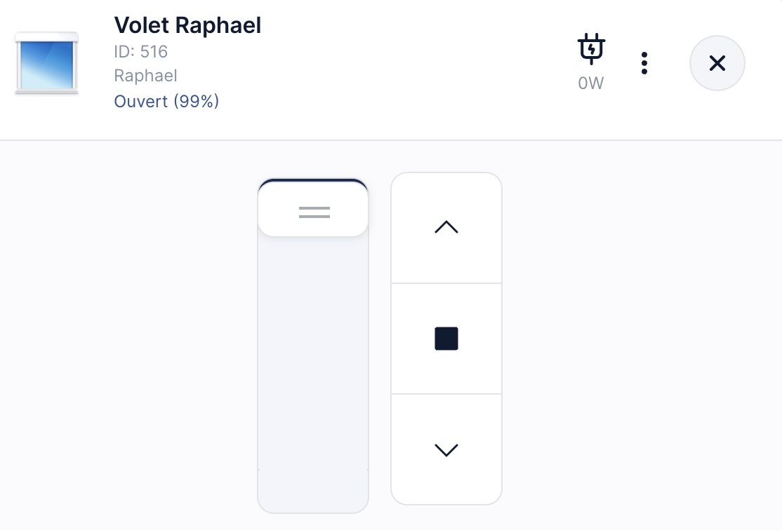

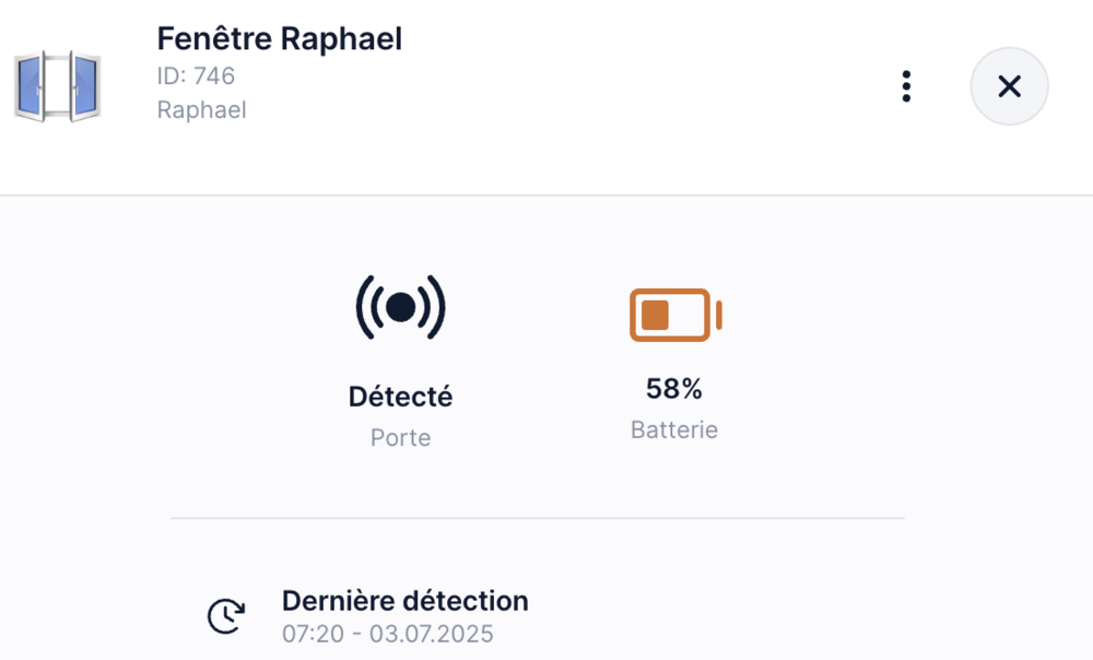

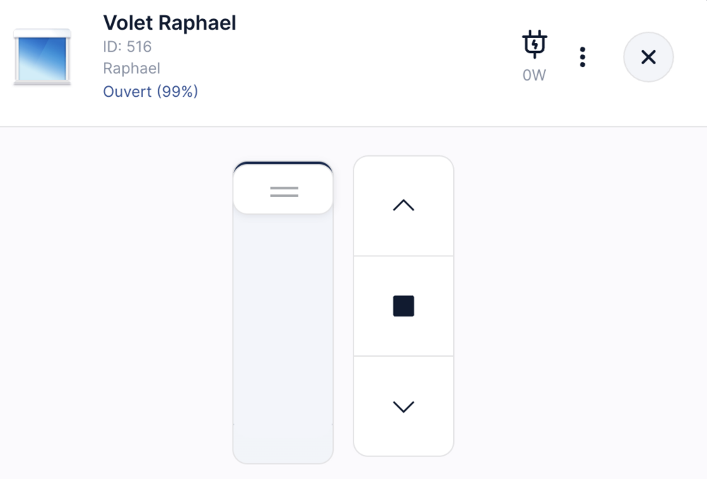

fel-x Posté(e) le 3 juillet 2025 Signaler Posté(e) le 3 juillet 2025 (modifié) Salut, je bloque sur la façon d'écrire une QA (ou une simple scène LUA) qui doit surveiller l'état d'un module 24h/24 et 7j/7 pour empêcher un autre de s'activer. Je m'explique : J'ai un capteur d'ouverture fibaro FGK (ID: 746) sur une fenêtre dans la chambre de mon fils, que la Home Center 3 affiche "détecté" quand la fenêtre est ouverte et "non détecté" quand elle est fermée. Cette fenêtre s'ouvre vers l'intérieur. Il a ouvert la fenêtre il y a 1h40 et donc je vois ceci : Sur cette fenêtre il y a un store électrique occultant intérieur, il est piloté par un Fibaro Roller Shutter (ID 516). Actuellement il est ouvert : Le problème est mécanique : si la fenêtre est ouverte, il doit être interdit et impossible de faire descendre le volet, car il va rencontrer le bord de la fenêtre et se bloquer, et n'ayant pas de capteur de résistance, il continue à descendre et se déchire et surtout fait exploser le caisson contenant l'enrouleur. C'est déja arrivé , car le fiston n'est pas attentif et appuie sur le bouton physique de commande de descente, ou parce qu'une scène avait déclenché la descente de tous les volets de la maison lors d'une alarme intrusion ou d'une vague de chaleur.... Bref les situations qui peuvent casser le volet ne manqueront pas. Je voudrais donc un script ou une quickapp sur ma HC3 qui surveille en permanence l'état de la fenêtre et qui empêche la fermeture du volet si celle-ci est ouverte. Merci d'avance si vous avez une idée élégante et propre de coder ceci ? Modifié le 3 juillet 2025 par fel-x

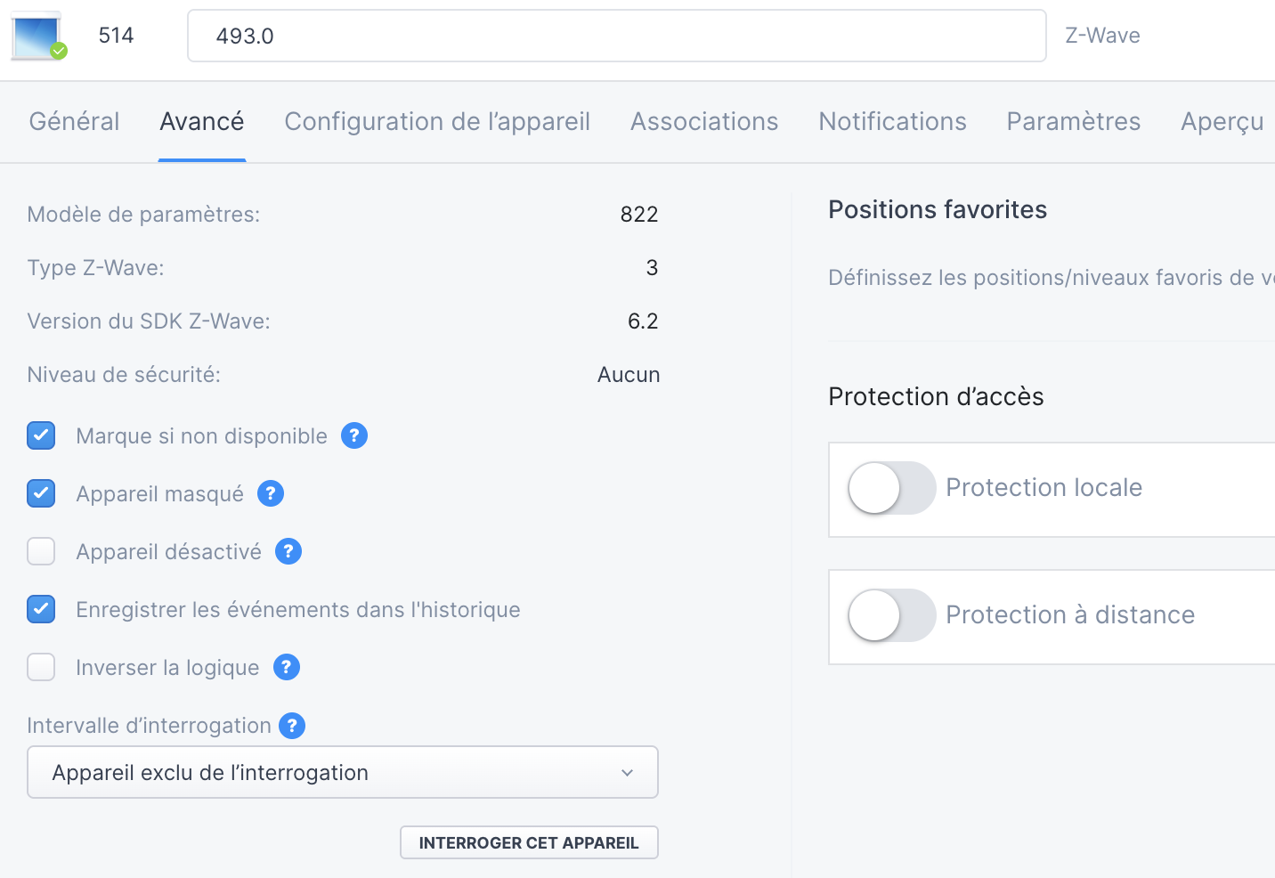

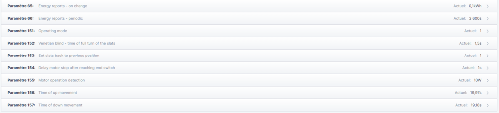

fel-x Posté(e) le 4 juillet 2025 Auteur Signaler Posté(e) le 4 juillet 2025 Pas certain de trouver le bon paramètre... C'est bien là qu'il faut chercher celui dont tu parles ?

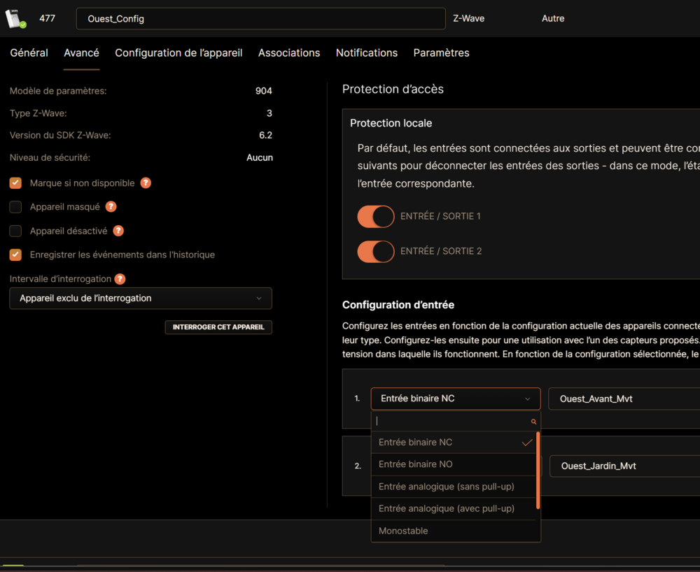

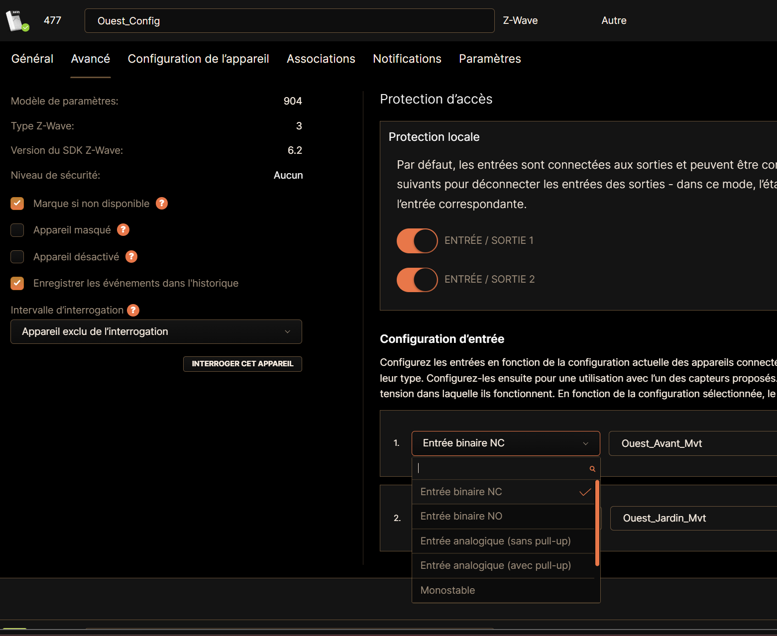

Lazer Posté(e) le 4 juillet 2025 Signaler Posté(e) le 4 juillet 2025 Non ce paramètre n'est pas au même endroit que les autres paramètres, il est dans l'onglet Avancé du module : Protection locale : les interrupteurs connectés au module Protection à distance : les commandes radio Z-Wave 1

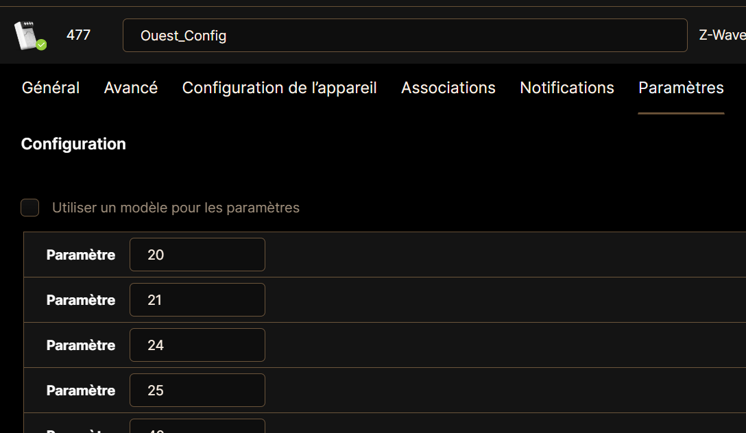

jojo Posté(e) le 4 juillet 2025 Signaler Posté(e) le 4 juillet 2025 in finé ça doit être un paramètre "classique", sinon pas moyen de le modifier en LUJA. C'est (je crois - je n'ai pas un module de la sorte) comme sur les FGBXS-222 où on peut modifier le type de contact En fait ce sont les paramètres 20 & 21 quine sont visible QUE si on désactive le template J'imagine que ça doit être similaire pour ton module. Si tu ne sais pas adapter le paramètre, il y aurait une autre solution (moins propre, mais qui fonctionne) : su l'alimentation électrique du moteur tu branches un FGS ou un WP qui le coupe quand la fenêtre est ouverte. Pour GEA, tu ne dois pas lire les 27 pages, mais uniquement l'explication de comment l'installer ET le document de syntaxe où TOUT y est expliqué (j'explique des fonctionnalité de GEA que je n'utilise pas seulement en connectant mes 2 neurores et en lisant ce document - qui est TOUJOURS ouvert dans mon Notepad++) 1

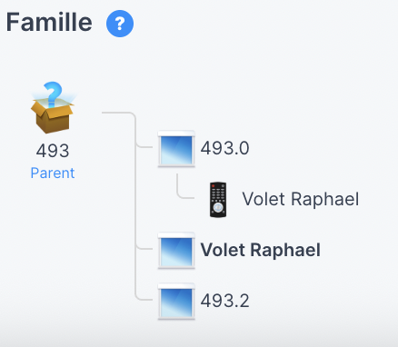

fel-x Posté(e) le 4 juillet 2025 Auteur Signaler Posté(e) le 4 juillet 2025 Il y a 2 heures, Lazer a dit : Non ce paramètre n'est pas au même endroit que les autres paramètres, il est dans l'onglet Avancé du module : Protection locale : les interrupteurs connectés au module Protection à distance : les commandes radio Z-Wave En effet je le trouve mais bizarrement uniquement dans un seul des modules enfants ; dans le 493.0 (qui est caché dans l'interface car je ne me sers pas des modules enfants) De toute façon, ça fonctionne très bien comme tu l'avais dit @Lazer : La protection locale empêche les commandes via l'interrupteur et la protection à distance empêche les commandes via le GUI et l'app Fibaro/Yubii C'est donc bien ces 2 protections que je voudrais activer dès que la fenêtre est ouverte, et les désactiver lorsqu'elle est fermée. J'imagine qu'il est possible de les activer (ON/OFF) via un appel LUA ? Ou alors comme l'a dit @jojo ce type de paramètre n'est pas modifiable en LUA ou via l'API ? Je vais essayer de lire le document de syntaxe de GEA en espérant y comprendre assez pour trouver comment lui faire surveiller l'état en temps réel de la fenêtre. Si quelqu'un a un script ou un code de ce type, je suis preneur

jojo Posté(e) le 4 juillet 2025 Signaler Posté(e) le 4 juillet 2025 Il y a 1 heure, fel-x a dit : En effet je le trouve mais bizarrement uniquement dans un seul des modules enfants ; dans le 493.0 (qui est caché dans l'interface car je ne me sers pas des modules enfants) c'est idem pour les FGBS-222, cette config n'est dispos que dans un seul des multiples modules enfants. Il y a 2 heures, fel-x a dit : comme l'a dit @jojo non, non, en modifiant dans l'onglet avancé, ça se modifie dans les vrais paramètres classiques). Pour le FGBS-222 ce sont les paramètres 20& 21 qui ne sont visibles que si tu n'utilise pas le modèle de paramètres. D'ailleurs ils sont repris dans la doc du module. Donc également dans la doc de ton module. Et donc TRES facilement modifiables par GEA. Je ne te donne pas la ligne à écrire, car c'est un très bon exercice ...
