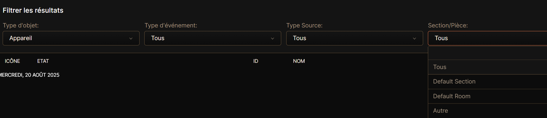

jojo Posté(e) le 20 août 2025 Signaler Posté(e) le 20 août 2025 Bonjour, Cela fait des mois que je n'ose pas poser la question, car je suis convaincu que le problème se trouve entre la chaise et le clavier ... Je cherche les logs / l'historique des "événements" pour un appareil spécifique. Il y a bien l'historique mais filtrable par pièce (uniquement si on choisi Appareil comme Type d'objet). Mais pas de filtre sur un appareil spécifique. Qu'est-ce que je fais de mal, car c'est quand même la base de la base ... Merci de votre aide.
Lazer Posté(e) le 20 août 2025 Signaler Posté(e) le 20 août 2025 Effectivement. Une astuce, à tenter : tu crées une pièce bidon, tu déplaces ton appareil dedans, puis tu relances le filtre avec la pièce en question. Quand c'est fini, tu remets l'appareil dans la pièce originale. 2 1
jojo Posté(e) le 20 août 2025 Auteur Signaler Posté(e) le 20 août 2025 génial ton astuce ! J'ai exactement ce que je veux ! Comme quoi il faut se montrer plus malin que le système ! 1
