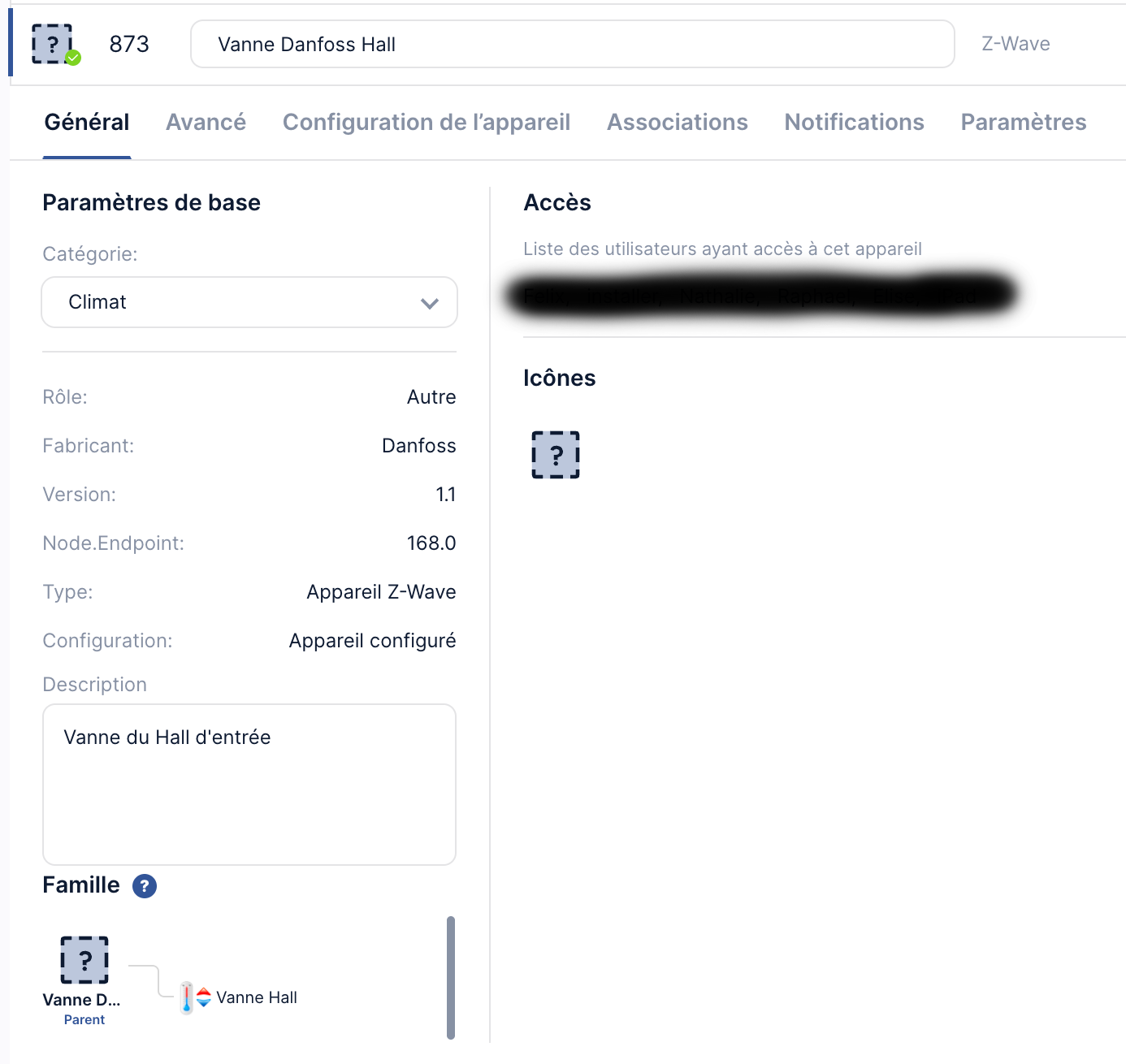

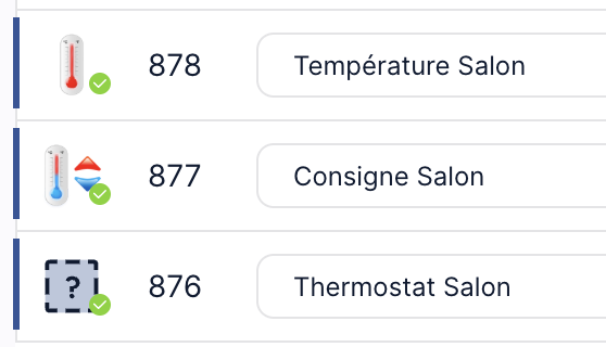

Je suis assez fan du design et je crée facilement des icônes pour Fibaro
Par propreté je voudrais associer des icônes à chacun de mes modules, mais je constate que les parents, même s'ils sont souvent "invisibles" par défaut, n'ont pas d'icône.
Y a-t-il un moyen pour remplacer ce petit point d'interrogation sur fond gris par l'icône de mon choix?

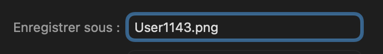

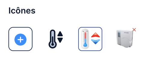

Moi ce que je fais, c'est uploader une icône de mon choix dans l'un des modules enfant. Ensuite j'en récupère l'ID en simulant un "enregistrer sous" par click droit sur l'icône. J'attribue cet iconID au module Parent avec mon code.

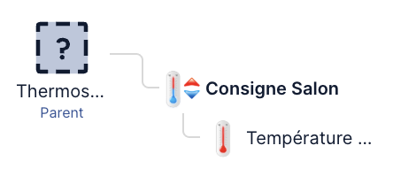

Voici une petite illustration de ce que j'ai fait ce matin en réinstallant mon thermostat SRT-323, et créé une icône :
1. Inclusion du module
2. Ajoute de mon icône personnalisée dans le module enfant (877)
3. Click-droit sur l'icône uploadée pour en connaître l'ID --> je découvre que c'est le 1143
4. Attribution de l'iconID 1143 au deviceID 876

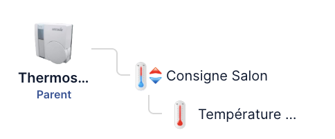

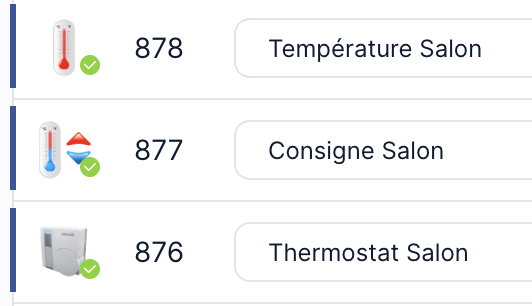

5. On admire le résultat
CQFD.
