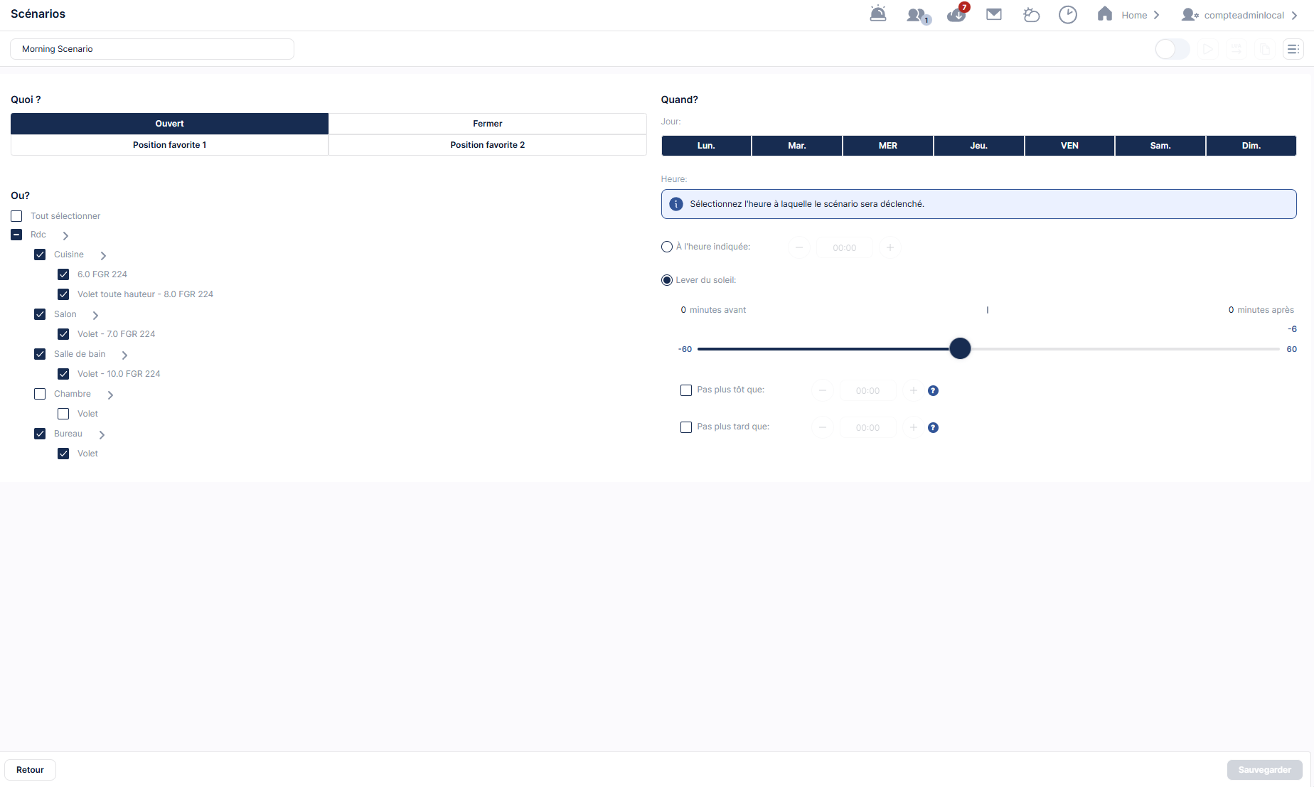

ebouilleur Posté(e) vendredi à 23:13 Signaler Posté(e) vendredi à 23:13 Bonjour, J'ai utilisé la scène "morning" pour ouvrir tous mes volets. Mais finalement, j'aimerais ne pas ouvrir celui de ma chambre. Hors, si je le décoche, le bouton sauvegarder devient grisé. Idem en passant par l'application. Je ne vois pas d'explication, mais il doit y en avoir une. Avez-vous une idée ? Merci PS : j'ai essayé sur une autre scène : idem KO j'ai essayé en activant ou désactivant la scène : idem KO J'ai rebooté la HC3 : idem KO

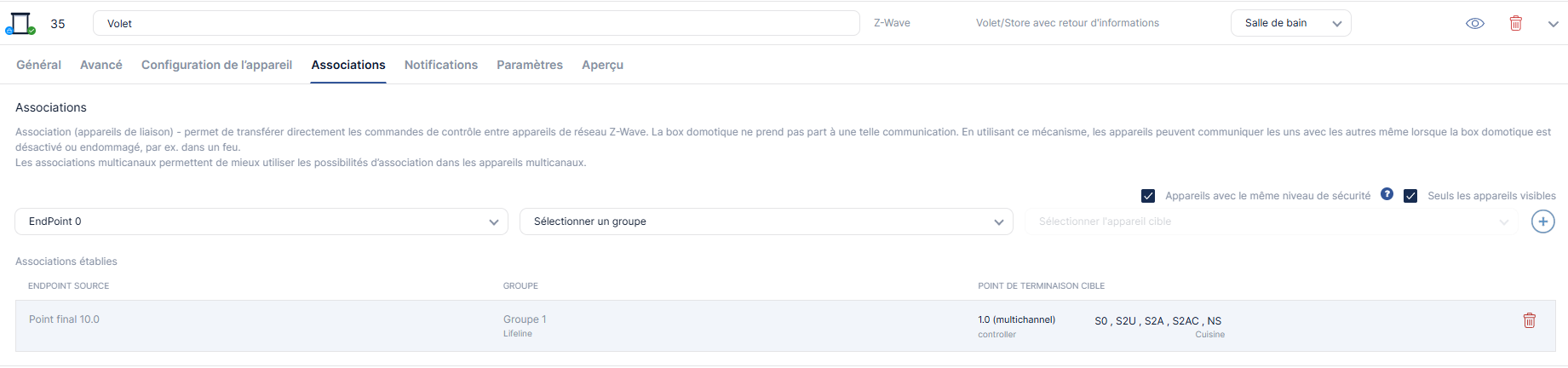

ebouilleur Posté(e) samedi à 09:15 Auteur Signaler Posté(e) samedi à 09:15 (modifié) Peut importe celui/ceux que je coche/décoche, il faut qu'ils soient tous cochés pour avoir le bouton dégrisé. Pour ta question : groupe de volet? Non je ne pense pas, comment on le voit? Je vois l'onglet association (mais je n'ai rien modifier dedans), est ce que ca a un rapport ? Modifié samedi à 09:20 par ebouilleur
TitiXsi Posté(e) samedi à 09:46 Signaler Posté(e) samedi à 09:46 je ne suis pas spécialiste des groupes car je ne les utilise pas. Si tu fais l'action manuellement si 1 seul volet, les autres ne font rien ? pas de soucis de ce côté là ?
