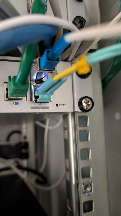

Lazer Posté(e) il y a 9 heures Auteur Signaler Posté(e) il y a 9 heures Accès Internet Fibre Comme je le disais, j'ai profité en septembre 2025 pour passer en même temps sur un routeur UniFi Cloud Gateway Fiber et un abonnement Bouygues B&You Pure Fibre à 8 Gbit/s (avec Option Debit+ éligible). J'ai demandé au chat, gratuitement, la fourniture d'un ONT Nokia XS-010X-Q, ce qui me permet de me passer totalement de la BBox, rangée dans son carton (dommage, on paye quand même l'abonnement à 3€ par mois) Ainsi, je récupère l'IP publique directement sur l'interface réseau de mon routeur UniFi, plus pratique pour les accès VPN et Reverse Proxy (pas de double NAT), mais aussi pour la mise à jour automatique du DNS Dynamique par l'UCG-Fiber car l'IP n'est pas garantie fixe chez B&You (même si elle ne change jamais en pratique) Par ailleurs, par rapport à mon ancienne Freebox en mode Bridge, ça coute moins cher en abonnement mensuel, ça simplifie le câblage, ça prend moins de place dans le coffret, ça consomme moins et ça chauffe moins. Et aucun souci avec le réseau Bouygues, je n'ai eu aucune coupure, aucune baisse de débit constaté depuis 4 mois. C'est bien simple, c'est plus stable que chez Free (j'avais mis la Freebox V6 Revolution sur un Wall Plug pour forcer le reboot à cause d'un bug connu mais jamais résolu chez Free...) Que du positif Sur l'UCG Fiber, j'ai activé les protections de sécurité : Détection d'intrusion (IDS) et Prévention d'intrusion (IPS), en pratique j'ai autour de 5 Gbit/s réels lors des speedtests, même si je ne suis pas encore en mesure d'en profiter car mon réseau interne est toujours en Gigabit lorsque j'écris ces lignes. Pour encore plus de simplicité de câblage, et de réduction de la consommation électrique (l'ONT Nokia consomme et chauffe beaucoup, mesuré à 9 Watts à lui tout seul, à cause du port RJ45 à 10 Gbps, c'est pas pour rien que j'en ai parlé précédemment), j'hésite à le remplacer complètement par un SFP+ à insérer directement dans le routeur UniFi. Avantage, la fibre de l'opérateur rentre directement dans le routeur, sans aucun équipement intermédiaire. La procédure existe et est documentée, mais pas évidente, de plus il faut acheter le SFP+ qui n'est pas donné. Je donne quelques informations ici pour le référencement, peut être que j’approfondirai ce sujet ultérieurement. Il faut utiliser l'un de ces modules SFP+ XGS-PON : WAS-110 X-ONU-SFPP Quelques liens utiles : Masquerade as the Bouygues S.A Bbox with the WAS-110 or X-ONU-SFPP¶ [Forum lafibre.info] Remplacer sa Bbox Fibre par un équipement personnel Accès Internet 5G de secours Comme je l'ai mentionné précédemment, je souhaite ajouter un accès 5G de secours. C'est quelque chose que j'avais déjà eu par le passé, lorsque j'avais la fibre Orange avec une SIM 4G prêtée. J'avais alors acheté un routeur Huawei et c'est mon ancien routeur Ubiquiti EdgeRouter qui gérait le failover. J'avais arrêté lors du passage chez Free car ils ne proposent pas de SIM gratuitement. Maintenant UniFi propose une solution tout intégrée avec le modem UniFi 5G Max qui a en plus le bon goût d'être dual SIM si jamais on veut ceinture bretelle et parachute. Il est alimenté en POE, et peut donc être connecté directement sur l'un des ports 2.5G POE de l'UCG-Fiber, on peut difficilement faire plus simple ! J'attends qu'il soit de retour en stock pour m'en prendre un. Mais, le problème avec les accès 5G grand public, c'est que l'adresse IP n'est pas publique, rendant l'accès aux services hébergés à la maison inaccessibles depuis Internet lorsque la connexion bascule sur la 5G. Les opérateurs pratiquent le Carrier-grade NAT. La solution aujourd'hui est de se tourner vers des services comme par exemple Cloudflare. Il existe une offre gratuite pour les particuliers parfaitement adaptée à cet usage. Il y a un semble de service, mais j'y vois 2 avantages principaux qui me concernent : Rend les services hébergés à domiciles accessibles quelque soit l'adresse IP publique, en cas de changement d'adresse IP publique liés à l'opérateur Fibre, ou bien bascule sur la 5G en IP privée Apporte de la sécurité : filtrage des requêtes effectué par Cloudflare contre les attaques connues protège contre les attaques par déni de service (DDoS) masque notre adresse IP publique qui devient inaccessible par scan, sans connaitre le nom de domaine idéalement on peut carrément fermer tous les ports de notre routeur et devenir totalement invisible à tout scan. Inconvénient toutefois, on dépend d'un tiers, dont il faut avoir confiance tant pour la disponibilité (les pannes en 2025 ont fait pas mal de bruit), que pour la sécurité. En effet, pour que l'accès devienne possible depuis l'extérieur sans devoir ouvrir de port, il faut installer un service en local, dans un container, qui initie un tunnel chiffré sortant depuis notre réseau vers le réseau de Cloudflare. Ce tunnel devient alors la seule porte d'entrée vers notre réseau interne. Pour conserver un bon niveau de sécurité, au moins équivalent à mon niveau actuel, voire meilleur, je vais conserver ma DMZ (VLAN isolé), et je mettrait le point d'entrée du tunnel dans cette DMZ. Ainsi, toute connexion arrivant par le tunnel Cloudflare, continuera de passer par les firewalls (celui du routeur, et celui présent que chaque VM de la DMZ), et les 2 reverse proxy (un normal, et un avec filtrage applicatif WAF) A ce sujet, voici un schéma d’architecture, un peu ancien, de mon infra réseau, mais dans les grandes lignes ça n'a pas trop changé : On voit les flux https et OpenVPN qui rentrent dans la DMZ sur les Reverse Proxy, y sont filtrés, et si autorisés, peuvent aller vers les serveurs Web eux-mêmes également en DMZ, ou bien rentrer dans le LAN pour les services perso internes (box domotique, etc). Actuellement la redondance est assurée par une adresse IP virtuelle (protocole VRRP) entre les VM identiques qui tournent sur chaque serveur HP G7 et G8, mais ma nouvelle infrastructure serveur en haute-disponibilité sera l'occasion de faire évoluer cela. On y reviendra. Au final, j'estime qu'entre la connexion Fibre et la connexion 5G de secours, le passage par les services de Cloudflare, et la fermeture des ports sur mon routeur, j'obtiendrai une infrastructure qui sera à la fois plus résiliente, mais aussi plus sécurisée. Accès VPN à domicile J'utilise principalement OpenVPN, bien que ça ne soit pas la solution la plus performante du moment (c'est WireGuard qui est à la mode), elle présente l'immense avantage de pouvoir fonctionner sur le port 443, le même que les serveurs Web HTTPS. Sur mon serveur, j'ai un démon SSLH qui écoute sur ce port 443, et selon s'il détecte une connexion OpenVPN ou bien HTTPS, il redirige les paquets vers les démons OpenVPN ou HAProxy qui écoutent en local sur leurs ports respectifs. La finalité d'utiliser le port 443, c'est de pouvoir passer au travers la majorité des proxy filtrants en entreprise. En effet, certaines entreprises bloquent les ports autres que 443, ce qui empêche toute connexion VPN. Étant mobile dans le cadre de mes activités professionnelles, c'était un problème important pour moi. Passerelle SMS Cette passerelle SMS est utilisée par la domotique pour les notifications critiques. Cela fonctionne toujours avec un vieux smartphone Android, l'application JPI, et un abonnement Free Mobile à 0/2€ par mois. Je ferai des tests quand j'aurai le modem UniFi 5G, mais si je peux envoyer des SMS avec celui-ci, alors je pourrai arrêter la passerelle SMS actuelle. 1
