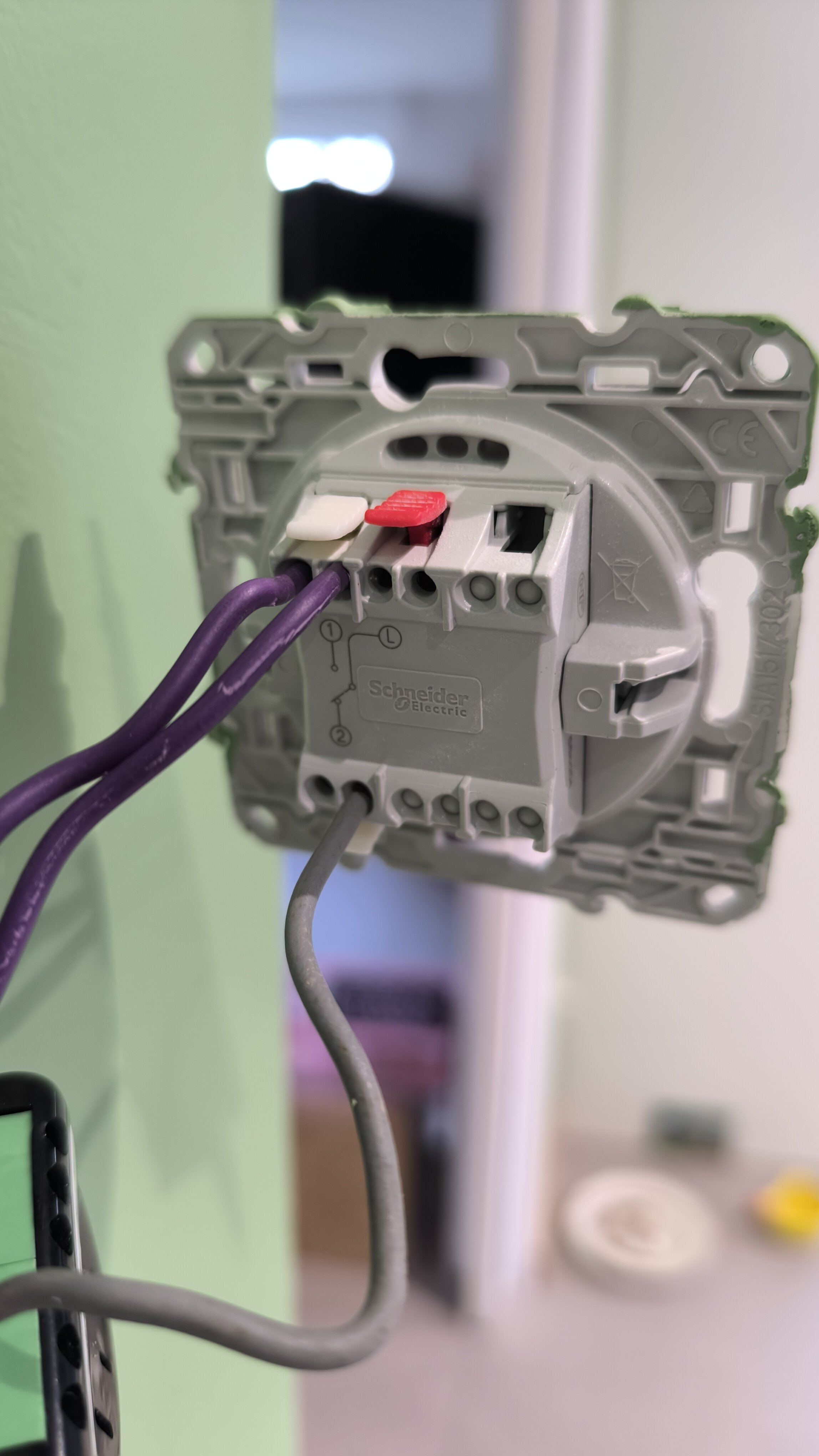

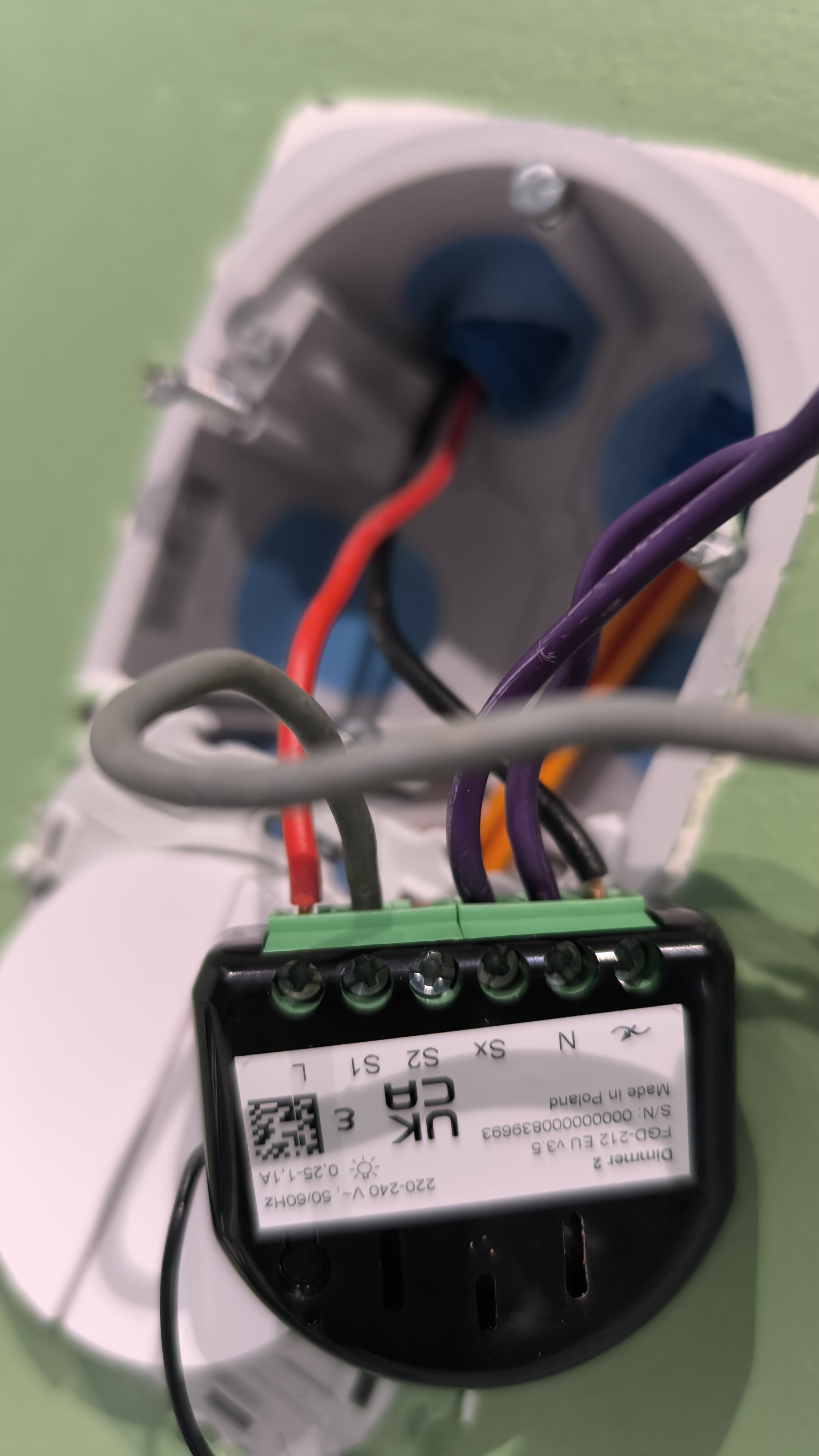

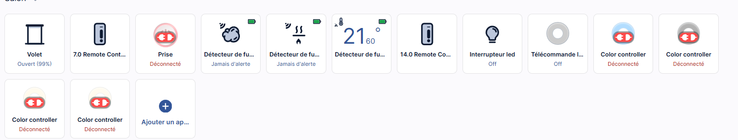

ebouilleur Posté(e) mardi à 13:23 Signaler Posté(e) mardi à 13:23 Hello C'est fou comment il y a plein de sujet sur ce module et qu'au final je n'arrive pas à trouver ma réponse J'ai 4 ampoules LED (RGB comptable zigbee) qui sont relié à 1 inter simple (2 fils dans la boite d'encastrement : noir et rouge - c'est une maison neuve). L'idée est de mettre le module FGD-212 derrière l'interrupteur. Je l'ai mis en place et il est bien reconnu depuis ma box HC3 et depuis l'interphase je peux allumer, éteindre et varié la lumière des 4 LED. Par contre, quand je change la position de l'inter il ne se passe rien. Si j'ai bien compris, ca devrait allumer/éteindre les led non? J'ai essayer plusieurs branchement, mais ca ne change rien. je vous met en PJ mes branchements Merci d'avance

ebouilleur Posté(e) mardi à 19:54 Auteur Signaler Posté(e) mardi à 19:54 (modifié) Il y a 17 heures, jojo a dit : Et donc, avant, tu ne savais pax modifier l'intensité des led, mais uniquement On/Off ? Avant que je mette mon module, l'inter allumait les spots et les coupaient (électriquement parlant) donc plus de zigbee, donc pas vraiment d'intéret. La doc montre surtout comment brancher le module, qui d'après moi est bon, mais c'est au niveau de l'inter que je ne sais pas. je vais tester toutes les combinaisons possibles Edit : Bon en fait les branchements sont bons, il fallait juste faire un réglage de config, en changeant : Régler le paramètre 20 à la valeur 1 (interrupteur à bascule) Modifié il y a 22 heures par ebouilleur
