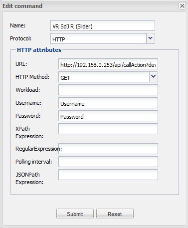

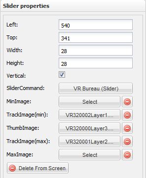

DMK2424 4 Signaler ce message Posté(e) 10 octobre 2014 Pour les sliders, la commande est la suivante: Url: http://192.168.0.253/api/callAction?deviceID=43&name=setValue&arg1=${param} Changer deviceID par ID correspondant au device HC2. Ensuite, dans UIDesigner, placer un slider avec les informations suivantes: Ca devait fonctionner sans problème. (Edit) Petite erreur de capture d'écran, le nom du slider dans la commande doit être identique au nom du slider dans 'slider properties'. Partager ce message Lien à poster Partager sur d’autres sites
