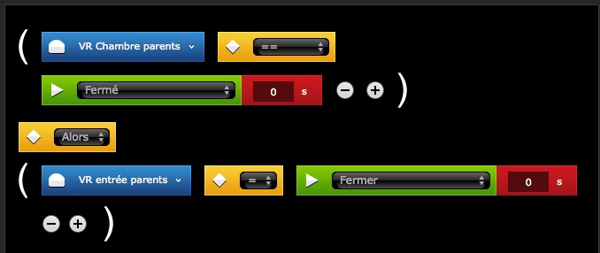

Tomy34 2 Signaler ce message Posté(e) 25 avril 2016 Voici une des 4 boucles que j'ai créé pour copier la fermeture du Volet Roulant sur l'interrupteur de l'entrée de la pièce : J'ai fait la même chose pour l'ouverture dans une autre scène. J'ai fait 2 autres scènes en inversant les 2, c'est à dire en mettant VR entrée = fermé alors VR chambre =fermé & idem pour l'ouverture. Ainsi quand je commande l'ouverture, ou la fermeture, l'autre inter prend le même état (ouvert ou fermé). Le problème est si je veux ouvrir puis stopper le VR disons à la moitié, alors l'autre FGRM de l'entrée ne comprend pas. Il a juste compris "Ouvert" et donc affiche l'état 100% ouvert. De la même façon sur le FGRM de l'entrée je ne peux commander le fameux stop en milieu de course, c'est ou tout l'un ou tout l'autre. J'ai vu que que dans les choix d'action de la scène pour le FGRM j'ai 4 actions possibles : -Ouvert -Fermé -Position du VR ; avec un chiffre 0 puis un temps 0 sec -Activation de scènes j'imagine que c'est avec cette 3ème action que je devrait pouvoir enregistrer la position du VR. Peut-être dans une variable virtuelle ? Ou bien peut-être dans une association comme le disait Jojo ? Savez vous si ça peut servir à ça les associations ? Partager ce message Lien à poster Partager sur d’autres sites
