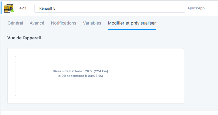

  8. Renault 5 version 1.0 Présentation :  Ce QuickApp permet d'afficher le niveau de batterie et l'autonomie de sa voiture électrique. Le Qapp utilise les API dashboard.smartcar.com qui font le relai entre le Qapp et l'interface Renault. Je n'ai pas testé, mais cela devrait fonctionner avec un grand nombre de marque et de modèles de voitures. (https://smartcar.com/product/compatible-vehicles) Prérequis : Créer un compte Smartcar sur https://webflow.smartcar.com/fr (gratuit -> 500 requètes / mois) la redirect URI peut être : https://127.0.0.1/ récuperer le clientId, le clientSecret et le SmartcarCode pour les mettre en variable Installation du QuickApp : importer le fichier Quickapp Modifications des variables dans les variables du quickapp : clientId -> se trouve dans smartcar / configuration / API Keys clientSecret -> se trouve dans smartcar / configuration / API Keys SmartcarCode -> se trouve dans smartcar / Share Connect link Changelog : v1.00 : septembre 2025 Version initiale Téléchargement : Nouvelle installation : importer le fichier suivant pour créer un nouveau QuickApp : Qapp main.lua Contenu du code : Qapp main.luaQapp tools.lua
