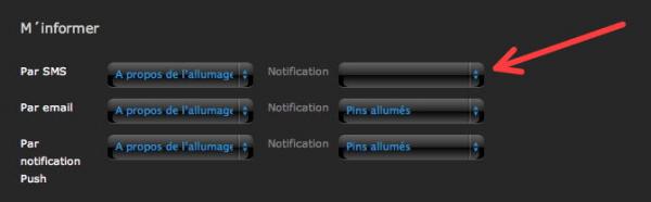

    Lazer, tu dis : sinon le lien que je t'ai donne (krikroff) permet de ne pas passer par pushingbox et d'utiliser directement l'API de freemobile, j'utilise aussi, marche tres bien aussi ;-) Tout marche chez Free, et je ne suis pas foutu de faire le lien avec mon HC2. Là je calle. J'ai fait des essais en http, je reçois bien les SMS, mais je ne sais pas comment faire partir l'ordre depuis la HC2. Merci pour ton aide.

    Lazer, merci pour les liens. J'y vais. J'ai trouvé en outre sur le bistrot un post de qui dit que cette commande marche chez lui : fibaro:call(2, "sendDefinedSMSNotification", "3366162XXXX", "10"); pas chez moi…. à‡a se peut ?

    Merci Lazer, Je suis donc un tout petit peu moins gland que je ne l'ai craint. Je vais donc attendre. En désespoir de cause, j'ai appelé àPoznań au sujet des notifications SMS directes depuis les modules. Ils m'ont dit que ça ne marche qu'en Pologne et qu'ils ne pensent pas l'installer ici avant longtemps. Pour ce qui est du fonctionnement très aléatoire du serveur PUSH, le gars m'a dit qu'il est indispensable d'installer la version 2.4 dans l'iphone si on est en 4.040 dans le HC2. J'ai tout bien fait…. et ça ne marche toujours que quand ça veut. Tu as une idée ? A défaut de SMS, si les PUSH arrivaient sûrement, ça serait déjàça... Ils m'a dit qu'il y aurait une nouvelle version (4.042 je crois me souvenir) avant la fin de la semaine. Wait and see.

    Merci Pepite. Effectivement le lien avec l'article de Kristoff m'a été d'une grande utilité. Pourquoi ne l'avais-je pas trouvé dans mes recherches ? J'ai vraiment tout à apprendre sur le sujet. Le seul hic avec les notifications dont il fait mention c'est qu'elles ne concernent que les modules virtuels programmés en LUA. Peut-on espérer dans une prochaine version 4……… un simple bouton dans le module\avancé comme pour les mails et push? Comme ça Est ce que ça se peut? Il faudrait demander ça à PoznaÅ„...

    Bonjour à vous tous. Est-ce le bon endroit pour poser cette question ??? Je l'ignore. Vous voudrez bien m'excuser si ce n'est pas le cas ou changer mon texte de place. Merci. J'ai cherché dans tout le forum, et rien trouvé à ce sujet. Cela existe-t-il ? Dans mon HC2 : Les notifications par mail marchent parfaitement. Les notifications push une fois sur 10, sans rien changer entretemps. J'aimerais tout recevoir par SMS. Je ne vois rien pour paramètrer l'envoi de SMS. Dans les module\avancé, les notifications n'apparaissent pas dans l'onglet comme elles le font dans les 2 autres, push et mail. Je suis sur Free Mobile où il y a la possibilité de recevoir les SMS d'une box domotique quelconque mais j'ignore totalement où je pourrais renseigner l'adresse URL qui sous-tend la manip. Je n'ai pas trouvé de scène d'un Maître-Fibarien du forum qui fasse ça. Ai-je tout faux ? Merci éminents membres de bien vouloir m'apporter vos lumières.
