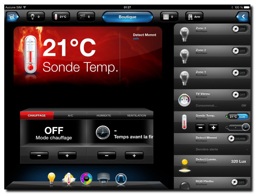

J'essaye de piloter une sortie en tout-ou-rien avec le "panneau de chauffage" + "zone" ... J'associe comme sonde de temp. le nouveau détecteur de mouvement de Fibaro
L'interface sous IPad est très "pauvre" et ne me donne pas la possibilité de voir si je suis en mode automatique ou manuel ... l'affichage des températures de consigne est plus que symbolique et, à  part l'icone d'un thermomètre qui flambe joliment,  je ne peux actionner aucun bouton : j'ai toujours "OFF chauffage".
Pensez-vous qu'on peut réaliser une fonction thermostat comme ça ou il faut absolument prendre , je ne sais ... :SECURE SRT321 ?
Si quelqu’un a déjà  fait ce type de liaisons, pourrais-t-il montrer les captures d'écran ? Nulle part je trouve SRT321 sur IPad avec Fibaro HCL.

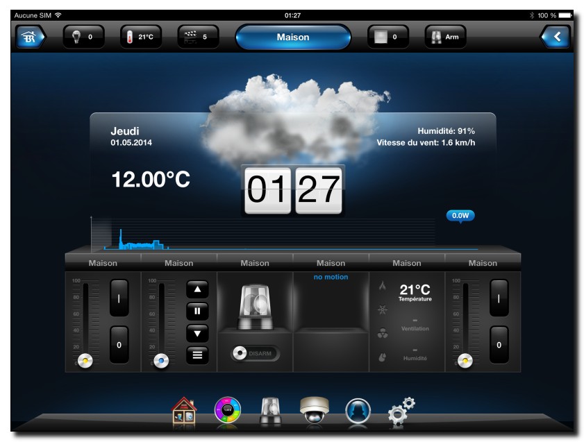

Quand je parle de pilotage par IPad, je parle bien de la représentation du module thermostat par les soft Fibaro sur IPad.
Exemple: sur l'écran d'accueil on voit deux fois Maison à  gauche et à  droite ... on suppose seulement à  quoi ça peut servir ...
sur l'écran
on ne peut rien modifier avec le thermostat ...
Thomas, sur le premier screenshot, les boutons Maison àdroite et àgauche permettent d'allumer ou éteindre toutes les lumières d'un coup dans la maison.

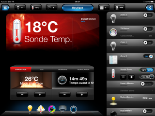

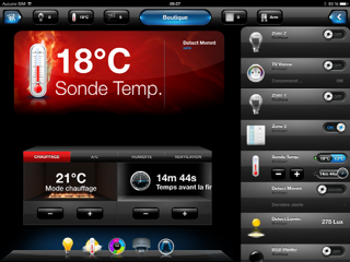

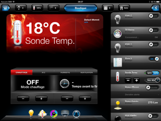

Chez moi, même sans le thermostat SRT321, en utilisant seulement une sonde de température (issue du détecteur de mouvements Fibaro), un pannel Chauffage où j'ai mis toute la programmation hebdomadaire et les temp. de consigne associées, en appuyant sur l'icone de thermomètre en bas à  droite, j'entre dans une page avec l'affichage de la valeur de temp. de la sonde (en grand) + plus bas j'ai la possibilité de faire la dérogation du mode automatique vers le mode manuel ou je peux augmenter la temp de consigne pendant un certain temps utilisé à  droite.
L'image représente plus ou moins une cheminée ou on peut régler la force de feu:

Ce qui est étonnant ce que les captures d'écran (ci-dessus) qui montraient le fonctionnement de la dérogation de chauffage automatique sont finalement le fruit d'un fonctionnement aléatoire de lapplication sur IPad: je n'arrive plus à  entrer pour modifier la temp. de consigne dans la "grande zone"...
