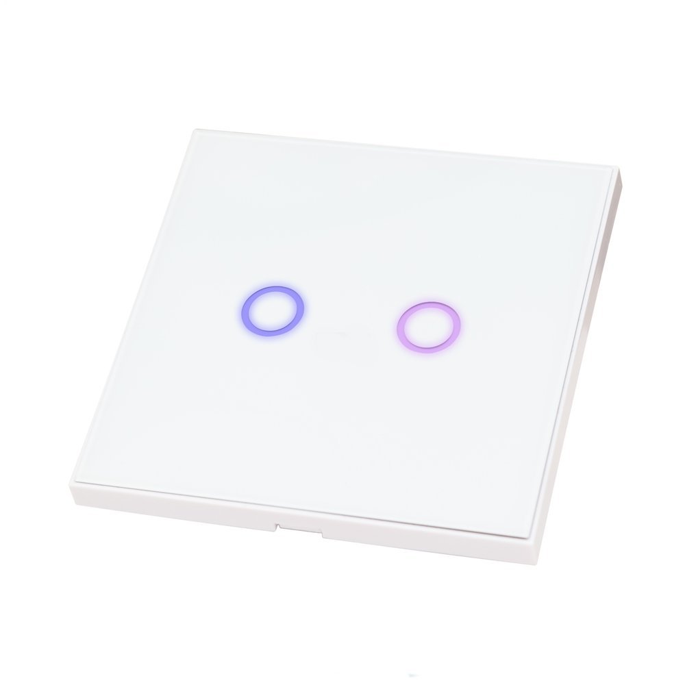

minos 27 Signaler ce message Posté(e) 18 juillet 2017 il y a 8 minutes, Did a dit : t non, le FGD, c'est un seul canal, soit tu en mets deux ou il faut passer à un FGS-222 (c'est possible, tu as le neutre). Bon ben ...snifff le fgd pour mon inter double ...oui il y a effectivement le fgs ... que pensez-vous de ça ...? https://www.amazon.fr/Interrupteur-d%C3%A9clairage-Neo-Cool-Cam/dp/B06XNJH416/ref=sr_1_8?ie=UTF8&qid=1500375979&sr=8-8&keywords=interrupteur+zwave Merci par avance.. Partager ce message Lien à poster Partager sur d’autres sites
Did 1 722 Signaler ce message Posté(e) 18 juillet 2017 C'est équivalent à un FGS-222 mais reste à vérifier la prise en charge de cette marque par Fibaro. Partager ce message Lien à poster Partager sur d’autres sites
minos 27 Signaler ce message Posté(e) 18 juillet 2017 @Did Il y a 7 heures, Did a dit : C'est équivalent à un FGS-222 mais reste à vérifier la prise en charge de cette marque par Fibaro. Voici le retour du marchand concernant la compatibilité .... Après , le prix est aussi attractif ... ------------- Début du message ------------- Bonjour, Nous l'avons testé sur un Fibaro Home Center Lite (dernier firmware), donc oui, il fonctionnera sur le HC2. Également testé sur la Vera Lite. Sur le hub SmartThings, il ne présente que 1 commutateur, un nouveau gestionnaire est requis pour SmartThings. Cordialement, Martin @ Datawize. Partager ce message Lien à poster Partager sur d’autres sites
Did 1 722 Signaler ce message Posté(e) 18 juillet 2017 Donc tu vas tenter le coup? Partager ce message Lien à poster Partager sur d’autres sites
minos 27 Signaler ce message Posté(e) 18 juillet 2017 il y a 8 minutes, Did a dit : Donc tu vas tenter le coup? Si tu veux bien m'aider pour câbler ... pourquoi pas ... Partager ce message Lien à poster Partager sur d’autres sites
Did 1 722 Signaler ce message Posté(e) 18 juillet 2017 Pas de soucis, c'est encore plus simple puisqu'il n'y a plus de bouton à câbler. Bleu sur N Violet sur L Un noir sur L1 et l'autre noir sur L2. C'est tout. Partager ce message Lien à poster Partager sur d’autres sites
minos 27 Signaler ce message Posté(e) 18 juillet 2017 @Did C'est commandé ... A suivre ... Partager ce message Lien à poster Partager sur d’autres sites
