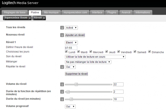

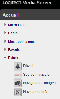

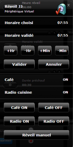

i-magin Posté(e) le 2 décembre 2015 Auteur Signaler Partager Posté(e) le 2 décembre 2015 J'ai ressorti ma Squeezebox pour l'utiliser comme radio réveil et j'ai ajouté la gestion de l'alarme dans un VD "réveil" qui gère (avec une scène) le démarrage d'une radio sur SONOS, la cafetière et l'éclairage.... Pour obtenir les commandes de gestion de l'alarme Squeezebox, j'ai lancé le LMS (Logitech Media Server) hébergé sur mon NAS, puis j'ai cliqué successivement sur : - "aide" - "informations techniques" - LMS Command Line Interface On trouve la commande "Alarm" Dans les exemples donnés, on découvre comment créer, supprimer ou modifier une alarme ... et, surprise, un curieux identifiant pour l'alarme ! La solution la plus simple que j'ai trouvée est la suivante : - sous LMS, sélectionner "Réveil" - supprimer tous les réveils programmés - créer un réveil - paramétrer le volume maxi, durée répétition et réveil - valider tous les jours de la semaine Pour obtenir l'Id du réveil sous Google Chrome : clic droit sur le bouton "supprimer le réveil" et choisir "inspecter l'élément" On obtient : "alarm_remove_xxxxxxx" C'est la valeur après remove (que j'ai remplacée dans ce tuto par des x) qu'il faut retenir Ainsi, la commande pour activer l'alarme : alarm update id:xxxxxxxx enabled:1 Désactiver l'alarme : alarm update id:xxxxxxxx enabled:0 Modifier l'heure de l'alarme (7H30) : alarm update id:xxxxxxxx time:27000 Et dans la continuité de mon tuto d'origine, nous aurons le code lua suivant pour modifier l'heure et l'activer : local cmnd = "alarm update id:xxxxxxxx time:27000 enabled:1 " NB :J'ai ajouté ce complément d'information à mon post de tête 2 Lien vers le commentaire Partager sur d’autres sites More sharing options...

i-magin Posté(e) le 8 mars 2016 Auteur Signaler Partager Posté(e) le 8 mars 2016 Pour obtenir des informations sur les CLI (Command Line Interface), lancer LMS, puis - "aide" - "informations techniques" - LMS Command Line Interface Sinon, voici une "astuce" : - Lancer LMS - Choisir "radio", puis "local" (par exemple) - Cliquer sur "stations de radio" - Cliquer sur une radio, France Info (par exemple) - Récupérer l'adresse URL : http://opml.radiotime.com/Tune.ashx?id=s50514&formats=aac,ogg,mp3,wma,wmvoice&partnerId=16&serial=96bb1508bd7a57fd99bf354a16f6011f - Ce qui donne comme "Command Line Interface" : "playlist play http://opml.radiotime.com/Tune.ashx?id=s50514&formats=aac,ogg,mp3,wma,wmvoice&partnerId=16&serial=96bb1508bd7a57fd99bf354a16f6011f" - Ligne à intégrer dans le code lua de mon 1er post local cmnd = "playlist play http://opml.radiotime.com/Tune.ashx?id=s50514&formats=aac,ogg,mp3,wma,wmvoice&partnerId=16&serial=96bb1508bd7a57fd99bf354a16f6011f" Lien vers le commentaire Partager sur d’autres sites More sharing options...
