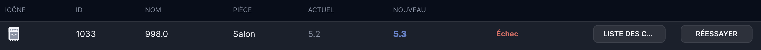

Le problème est apparu en faisant la maj, j’ai d’abord cru que le module a rendu l’âme et j’en ai encore 2 autres modules smart implant neufs jamais utilisé, j’inclus le premier sans problème je fait la maj et paf même soucis, je sort le dernier je l’inclus il est en 5.2 la 5.3 est proposé mais je ne mets pas la maj, celui là fonctionne parfaitement.
Voici une image de ce qui se passe quand j’inclus les modules qui sont en 5.3, après avoir fait un reset manuel à chaque fois.0107dc2341e2413c351d4a7c2c82ff8d.jpg
