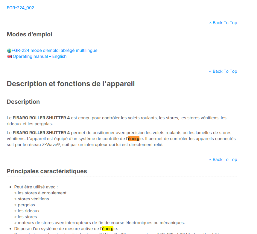

Franco268 Posté(e) mardi à 09:50 Auteur Signaler Posté(e) mardi à 09:50 il y a une heure, Lazer a dit : Étonnant, pas de power... pourtant il y a bien energy dans le JSON. Est-ce que tu peux regarder sur les autres modules enfants (probablement cachés), pour voir si le power ne s'y retrouverait pas sur l'un d'entre eux ? J'ai regardé le module parent et enfant, il n'y a pas de "power". Sur la doc, un peu de blabla sur l'énergie mais rien sur le power. Pensez vous qu'il puisse exister une variable "En mouvement"?

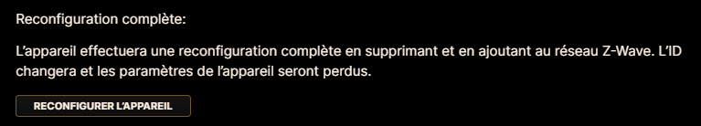

Franco268 Posté(e) mercredi à 20:12 Auteur Signaler Posté(e) mercredi à 20:12 Bon... chez moi il ne fait que de pleuvoir.... et mon module est à l'extérieur... du coup j'ai fait ceci c'est pareil? ça n'a pas fonctionné... toujours de "power"
Lazer Posté(e) mercredi à 20:14 Signaler Posté(e) mercredi à 20:14 Tu devrais poser la question au support Fibaro... peut être un bug avec ce module en particulier ?
