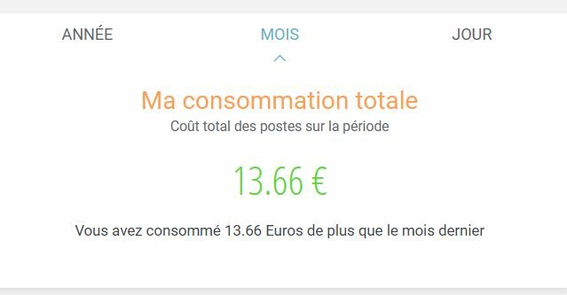

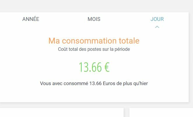

Bloug Posté(e) le 31 octobre Auteur Signaler Posté(e) le 31 octobre dans l'interface de l'Ecodevice il y a : jour, mois, année. chez moi, l'onglet "Jour" est le cumul de la journée de la veille + d'aujourd'hui

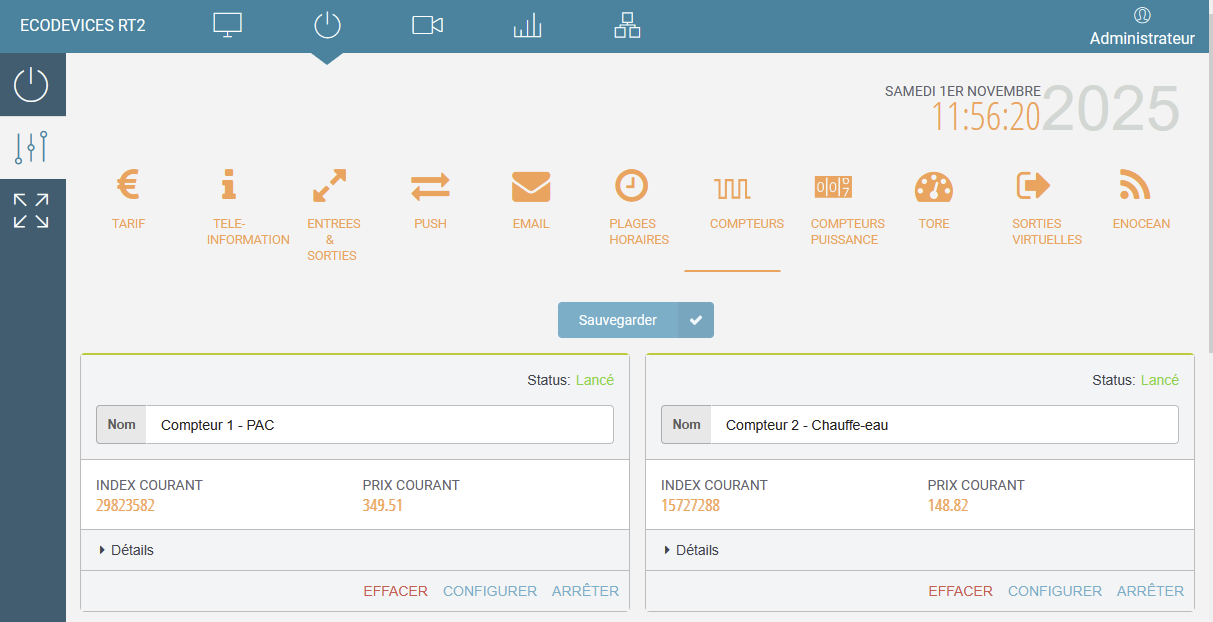

Lazer Posté(e) le 1 novembre Signaler Posté(e) le 1 novembre Ah OK je n'y étais pas du tout, car tu parlais des compteurs : Et ceux là, à moins d'un gros bug ou réinitialisation complète de l'EcoDevice, ne se remettent pas à zéro, puisque le principe d'un compteur c'est d'incrémenter continuellement. Pour le tableau de bord, en revanche, désolé, je ne sais pas... car je ne l'ai jamais utilisé... je suis bien incapable de comparer le comportement avant/après. Je viens de jeter un œil, ça a l'air sacrément bugué, il m'annonce 0€ de consommation sur le jour et le mois, et une consommation folklorique sur l'année. Après c'est possible aussi que les valeurs soient fausses car je n'ai jamais pris le temps de le configurer correctement. En fait j'ai une utilisation ultra basique de l'Eco Device, il ne me sert que de passerelle pour remonter la téléinformation, les compteurs, les pinces, etc vers ma domotique dans laquelle tout est centralisé. Essaye peut être d'aller voir sur le Wiki de GCE, il y a pas mal d'informations utiles, ou de poser la question sur le forum... donc vérifie bien le Wiki avant car la première réaction des membres actifs c'est de rediriger vers le Wiki Si tu es sûr qu'il s'agit d'un bug, tu peux aussi directement ouvrir un ticket auprès du support. 1
