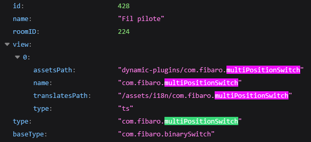

Lazer Posté(e) il y a 10 heures Signaler Posté(e) il y a 10 heures Soit je n'ai pas bien compris ce que tu cherches, soit.... c'est tout simple Il faut rechercher les devices de type com.fibaro.multiPositionSwitch : /api/devices?type=com.fibaro.multiPositionSwitch Et donc vérifier le type du module dans son JSON :
