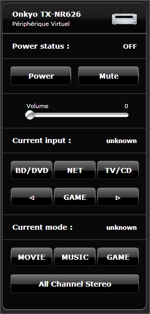

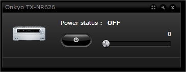

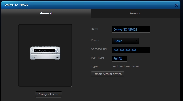

BenjyNet 1 197 Signaler ce message Posté(e) 8 février 2014 (modifié) Virtual Device pour amplificateur ONKYO TX-NR626 - v1.1.0 Je viens d'acquérir un nouveau jouet : un amplificateur home-cinéma ONKYO TX-NR626 et vous trouverez ci-dessous un Virtual Device pour le commander. Avant de continuer, je tiens à remercier @Krikroff pour son aide précieuse et l'utilisation d'une grosse partie du code de son Virtual Device. Il a fallut adapter, non sans mal ! Cet amplificateur est connectable au réseau en wifi ou ethernet et peut être commandé à l'aide du protocole ISCP over ethernet (eISCP) consultable dans ce document. Des infos ici aussi. Avant toute chose, mea culpa pour les éventuelles erreurs de codage, je ne suis pas du tout codeur et ce ne sera certainement pas optimisé ou réglementaire. Je pense que ce Virtual Device doit fonctionner avec pas mal d'amplificateur Onkyo dit "connectable". Le Virtual Device : Le Home : N'oubliez pas de paramétrer l'IP de votre amplificateur (XXX.XXX.XXX.XXX). Le port est généralement 60128, vous n'avez pas besoin de le changer. Vous trouverez le Virtual Device dans le fichier ZIP en pièce jointe avec l'icône de l'amplificateur et un fichier README_FIRST.txt Si ce fichier s'appelle comme ça c'est qu'il y a une raison. Il faut donc ABSOLUMENT le LIRE avant de jouer avec ce Virtual Device ! Ce post sera modifié en fonction des évolutions du Virtual Device. Onkyo_TX-NR626_v1.1.0.zip Modifié 14 mai 2014 par Yohan 1 Partager ce message Lien à poster Partager sur d’autres sites

Krikroff 1 920 Signaler ce message Posté(e) 14 février 2014 Salut Benjy , oui pour l'IP et le Port il faut utiliser fibaro:get(fibaro:getSelfId(), "IPAddress") et fibaro:get(fibaro:getSelfId(), "TCPPort") ... Je vais essayer de jeter un œil sur le retour d'info dans la soirée si possible Partager ce message Lien à poster Partager sur d’autres sites

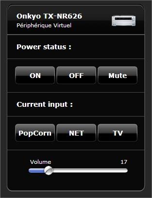

BenjyNet 1 197 Signaler ce message Posté(e) 14 février 2014 (modifié) Bon alors voilà où j'en suis Faut pas le dire hein, mais j'ai pompé sur Krikroff Le VD marche très bien, le numéro du slider correspond au numéro de volume sur l'ampli (au dessus de 75 l'ampli est à fond alors attention, si vous ne voulez pas détériorer vos enceintes dans les paramètres de l'ampli fixez un volume maximum genre 50). Seul hic, c'est unidirectionnel, je n'ai pas le retour d'état de l'ampli et j'ai beau m'interroger sur le problème, je ne vois pas d'où ça vient. Normalement avec tcpsocket:read() je devrais l'obtenir non ? Parce que sinon j'ai toujours en réponse d'une commande : "ISCP" ; alors que d'après le document il devrait renvoyer le message complet (je pense qu'il ignore ce qui est après \). Onkyo_TX-NR626_v1.0.vfib Modifié 15 février 2014 par BenjyNet Partager ce message Lien à poster Partager sur d’autres sites

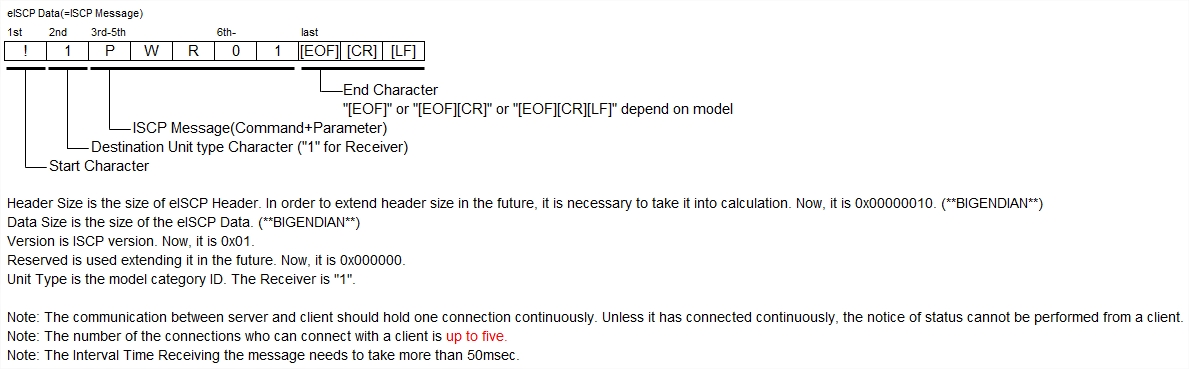

BenjyNet 1 197 Signaler ce message Posté(e) 15 février 2014 Alors en fait je t'explique, ce que j'aimerai c'est récupérer dans la réponse (result) ce qu'il y a entre ! et le \n. Une réponse est de la forme ISCP\0\0\0\16\0\0\0\9\1\0\0\0!1PWR01\r Le 9 représente le nombre de caractères entre ! et \n (y compris) En fait dans la réponse ce qui est important c'est d'identifier la partie PWR01 car c'est là que j'aurai l'info que je cherche. Ici par exemple je sais que l'ampli est allumé. Après le soucis c'est que l'ampli communique en permanence et dans la reponse je peux avoir une trame qui ne correspond pas à ma demande parce qu'il envoie par exemple le décompte du temps d'écoute de la station de radio si je suis sur la source NET. Je te met dessous une copie d'écran expliquant comment est formé le message (j'ai pas tout saisi aux remarques du bas d'ailleurs). Partager ce message Lien à poster Partager sur d’autres sites
Krikroff 1 920 Signaler ce message Posté(e) 15 février 2014 Je ferais un truc comme ça pour la logique de traitement local on = "ISCP\0\0\0\16\0\0\0\11\1\0\0\0!1PWR01\r"; local off = "ISCP\0\0\0\16\0\0\0\11\1\0\0\0!1PWR00\r"; parsePowerState = function(str) if (str ~= nil and string.len(str) == 24) then local r = str:match('!1PWR(.+)\r'); if (r ~= nil) then return tonumber(r); end end return 0; end fibaro:debug(parsePowerState(on)); fibaro:debug(parsePowerState(off)); local result = on; if (parsePowerState(result) == 1) then fibaro:debug("Ampli sur ON"); elseif (parsePowerState(result) == 0) then fibaro:debug("Ampli sur OFF"); else -- TODO end Partager ce message Lien à poster Partager sur d’autres sites
