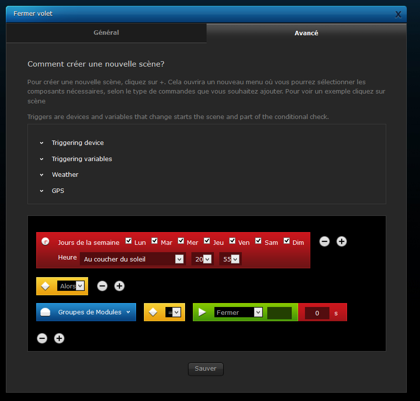

stef Posté(e) le 16 avril 2014 Signaler Partager Posté(e) le 16 avril 2014 Bonjour tout le monde, voici ma première demande d'aide ! Première question concernant les notifications : Les notifications sur la HCL ne fonctionnent plus que ce soit dans une scène ou bien directement stipulé dans un module. Les notifications fonctionnaient avant sans problème. Quelqu'un a t-il rencontré le problème ? Par contre dans une scène le HCL sais m'envoyer une photo par mail suite à une action. Seconde question : La création d'une scène avec le couché du soleil fonctionne mais les volets se ferment à 15h42 ! (les paramètres de géolocalisation sont bien renseignés ainsi que le fuseau horaire). Inutile de préciser que j'habite en France dans la région lorraine.... Merci par avance pour votre aide ! Stef Lien vers le commentaire Partager sur d’autres sites More sharing options...

stef Posté(e) le 17 avril 2014 Auteur Signaler Partager Posté(e) le 17 avril 2014 Merci Did, voilàdonc ma scène : Lien vers le commentaire Partager sur d’autres sites More sharing options...
Shad Posté(e) le 17 avril 2014 Signaler Partager Posté(e) le 17 avril 2014 Mais tu ne déclare aucune notifications là-_-' Lien vers le commentaire Partager sur d’autres sites More sharing options...
Fredric Posté(e) le 17 avril 2014 Signaler Partager Posté(e) le 17 avril 2014 exact, là, tu ferme les volets et c'est tout, faut rajouter "et" en cliquant sur le dernier + comme tu a fait les précédents et rajoute une notification Lien vers le commentaire Partager sur d’autres sites More sharing options...
stef Posté(e) le 18 avril 2014 Auteur Signaler Partager Posté(e) le 18 avril 2014 En fait il y avait 2 questions dans mon post, la première étant que la notification ne fonctionne pas que ce soit dans une scène ou après avoir coché une demande de notification dans un module. Avant ça fonctionnait sans pb, même en redémarrant la box rien ne change. et la seconde question concernant le coucher de soleil (scène ci-dessus). les volets se ferme bien mais à15h42. fuseau horaire et géolocalisation correct. (dans cette scène effectivement je ne demande pas de notification. Lien vers le commentaire Partager sur d’autres sites More sharing options...
