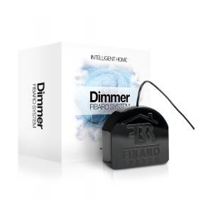

Moicphil 1 117 Signaler ce message Posté(e) 2 janvier 2014 FIBARO - Module dimmer FGD-211 FONCTIONS : Ce micro-module compatible ZWave est l'un des plus petits du marché.Grâce à sa taille très réduite, vous pourrez l'intégrer directement derrière vos interrupteurs existants.Il est compatible avec tout type de lampe supportant la variation (incandescence, fluo-compact, led...)Il peut être utilisé en mode 2 fils (sans neutre), en remplacement d'un interrupteur existant, ou trois fils avec une alimentation classique du module (Phase + Neutre)Le Dimmer Fibaro est un concentré de technologie, il détecte automatiquement le type de charge connectée et est protégé contre les surtensions.Il permet soit un fonctionnement ON/OFF, soit un fonctionnement de dimmer si la lampe le permet.Le module peut être piloté à distance grâce à n'importe quel contrôleur ZWave (interrupteur, télécommande, dongle...) ou à partir de l'interrupteur connecté directement sur le module.Pour les ampoules fluorescente qui ne supporte pas la variation, le module agit alors automatiquement en tant que module ON/OFF.Pour des lampes ayant une très faible consommation (lampe led par exemple), vous pourrez utiliser la charge (bypass) FIB_FGB-001 qui permet un fonctionnement correct du module. ​ CARACTERISTIQUES TECHNIQUES : Type de module : variateur Type de lampe compatible (dimmable) : Incandescente, Fluorescent, Halogène, LED Type de lampe compatible (non dimmable) : Fluorescent, LED Tension : 230V +/-10%, 50Hz Charge : 25-500W (charge résistive) ou 1.8A (charge inductive) Conforme EN55022 (radio wave interference), EN61000-6 (safety of use) Fusible : 2.5A Protection surchauffe : Coupure auto à 105°C Température de fonctionnement : 10°C - 40°C Protocole : Z-Wave Fréquence : 868 MHz Portée : 50 mètres en extérieur, 30 mètres en intérieur Dimensions (L x W x H) 42mm x 36mm x 15mm NOTICE : fib_fgd-211_in_en.pdf TYPE INCLUSION : Triple appui sur Bp 1 Partager ce message Lien à poster Partager sur d’autres sites
