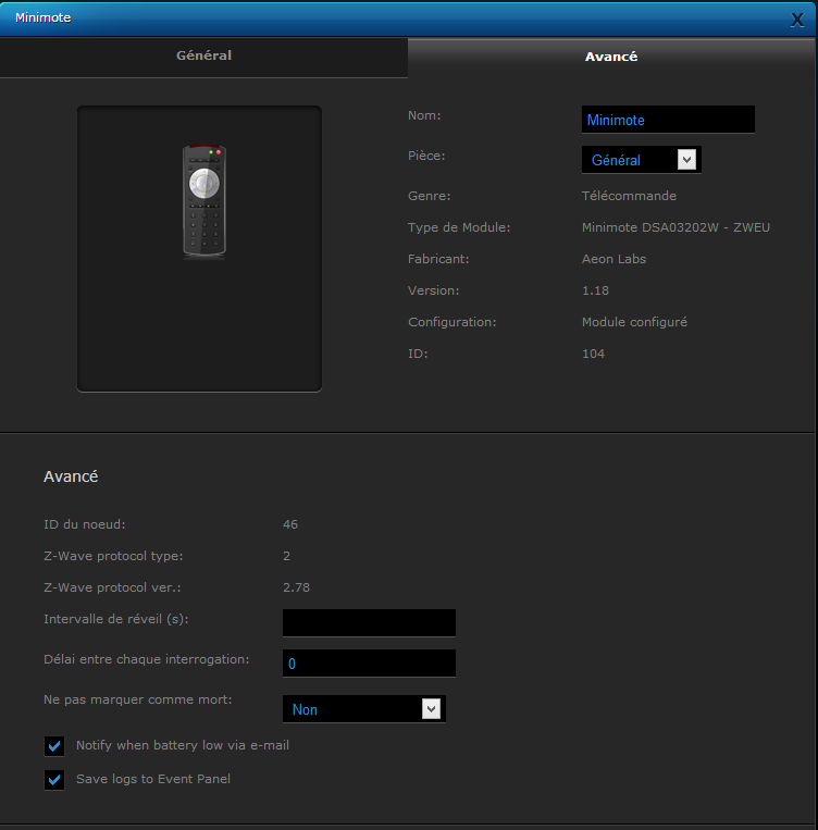

i-magin 864 Signaler ce message Posté(e) 27 décembre 2013 Malheureusement, je ne peux pas utiliser la télécommande AEON LABS minimote que j'ai achetée en novembre 2013. J'avais mis à jour son firmware sur le site AETOC : 1.18 EU.... où trouve t'on la version 1.48 annoncée dans le post ? Lors de l'installation sur la HC2, j'obtiens un module, mais que l'on ne peut pas utiliser avec la commande "sceneActivation" A chaque mise à jour de firmware HC2 le module minimote disparait On trouve un rapport de bug Fibaro ici : http://bugzilla.fibaro.com/view.php?id=1053 (lien qui nécessite d'être enregistré sur le bug tracker) Faudrait-il attendre une mise à jour ZWAVE de la HC2 ? Partager ce message Lien à poster Partager sur d’autres sites
Moicphil 1 118 Signaler ce message Posté(e) 27 décembre 2013 Malheureusement, je ne peux pas utiliser la télécommande AEON LABS minimote que j'ai achetée en novembre 2013. J'avais mis à jour son firmware sur le site AETOC : 1.18 EU.... où trouve t'on la version 1.48 annoncée dans le post ? Erreur de frappe, désolé, il faut bien installer la 1.18 EU (http://aeotec.com/partner/z-wave-firmware/viewdownload/4-minimote/12-minimote-firmware-europe) Lors de l'installation sur la HC2, j'obtiens un module, mais que l'on ne peut pas utiliser avec la commande "sceneActivation" A chaque mise à jour de firmware HC2 le module minimote disparait Étonnant, car pour ma part je les utilisent quotidiennement, la fonction "sceneactivation" fonctionne parfaitement. Et je n'ai jamais eu à les reconfigurer lors d'une Mise à jour HC2. Peut être qu'Aeon Labs a fait quelques modifications matériel sur leurs derniers modèles. Je voulais faire un tuto sur mon paramétrage...mais je posterais ma configuration ici ! vu qu'il y a plusieurs personnes dans ton cas, je pense que ça ne doit pas marcher dans tous les cas de figure... Il va falloir trouver ce qui cloche pour certains... Partager ce message Lien à poster Partager sur d’autres sites

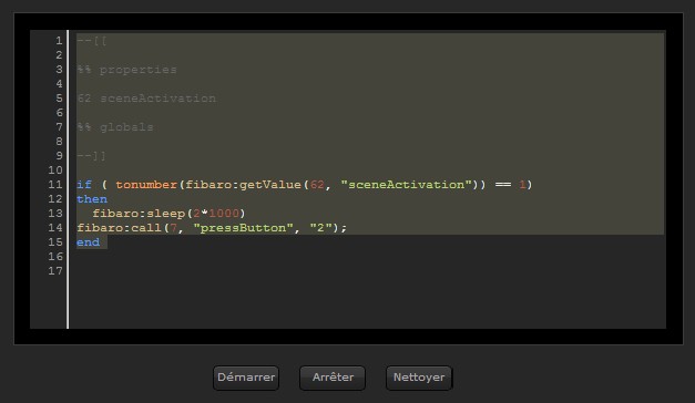

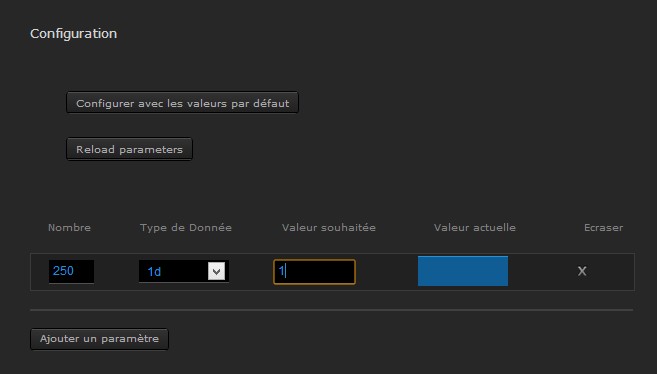

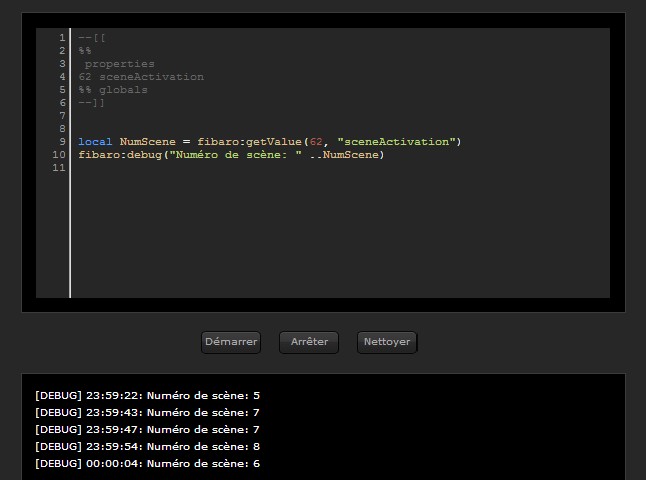

Moicphil 1 118 Signaler ce message Posté(e) 27 décembre 2013 Paramétrage de la Minimote en mode Scène Installer le dernier firmware du constructeur. Avant l'inclusion, faire un reset préalable en maintenant appuyé 'Associate' et 'Learn' jusqu'à ce que les leds arrêtent de clignoter. Une fois associée à la HC2, vérifier sa configuration : Saisir le paramètre 250 avec la valeur 1 : Pour vérifier le bon fonctionnement des scénes : Créer une nouvelle scène en Lua et saisir : --[[ %% properties 62 sceneActivation %% globals --]] local NumScene = fibaro:getValue(62, "sceneActivation") fibaro:debug("Numéro de scène: " ..NumScene) ( Remplacer "62" par l'ID de votre minimote ) Enregistrer la scène et cliquer sur "démarrer" pour visualiser le Debug. A chaque appui différent sur les boutons ( court ou long ) un numéro lui est affecté ( cliquer sur "démarrer" après chaque appui pour visualiser le numéro ) : Une fois que vous avez identifié les numéros, il ne reste plus qu'a intégrer ceci dans vos scènes avec "sceneActivation", par exemple : 1 Partager ce message Lien à poster Partager sur d’autres sites

i-magin 864 Signaler ce message Posté(e) 28 décembre 2013 Enfin ! Ma minimote fonctionne.... mais quelle galère ! Merci @moicphil, ton aide a été précieuse, notamment dans l'exécution du scénario de test La précision de ton information sur ->cliquer sur "démarrer" après chaque appui pour visualiser le numéro<- a été importante dans mes tests Je venais de lire un post d'aujourd'hui sur le forum de Fibaro, où un utilisateur précise qu'il faut cocher l'option "Auto configuration of battery operated devices:" dans "Configuration du réseau Z-Wave". J'ai procédé à cette modification Je précise que ma version de firmware est la 3.575 et que je n'avais pas testé avec cette version J'ai constaté une sérieuse évolution car j'ai obtenu toutes les informations (type de module, fabricant, version) que je n'avais pas avant Voici une copie d'écran : Mais la galère n'était pas terminée... - lorsque l'on ajoute un paramètre de configuration, surtout ne pas cliquer à nouveau sur "ajout" (on se retrouve avec un paramètre en plus) - une fois sauvegardé le paramètre ajouté, il faut espérer passer en mode configuration (et assez rapidement en mode réveil) - pour la durée d'appui sur la touche "learn" c'est assez aléatoire... j'ai du appuyer assez longtemps pour la prise en compte du paramètre. J'ai bien visualisé le message "[15:46:15] ID 104: Set parameter 250, value = 1" en haut de ma console d'administration, mais regardez cette copie d'écran Le paramètre 250 apparaît toujours à 0 A noter que le message "en attente du réveil" réapparaît mais que cela fonctionne Partager ce message Lien à poster Partager sur d’autres sites

clarkkent609 79 Signaler ce message Posté(e) 30 décembre 2013 Je vous fais part également de mon retour d'expérience, la minimote a été inclue comme décrit précédemment mais par contre je n'ai pas ajouté de paramètre 250. J'ai juste créé la scène suivante, où 16 est la valeur de l'ID de la minimote (version 1.17 chez moi). --[[ %% properties 16 sceneActivation %% globals --]] local ButtonPressed = fibaro:getValue(16, "sceneActivation") if ( tonumber(ButtonPressed) == 1) then fibaro:call(13, "turnOn") fibaro:call(14, "turnOn") fibaro:debug("MiniMote button 1 pressed") elseif ( tonumber(ButtonPressed) == 2) then fibaro:call(13, "turnOff") fibaro:call(14, "turnOff") fibaro:debug("MiniMote button 1 long pressed") elseif ( tonumber(ButtonPressed) == 3) then fibaro:call(15, "turnOn") fibaro:debug("MiniMote button 2 pressed") elseif ( tonumber(ButtonPressed) == 4) then fibaro:call(15, "turnOff") fibaro:debug("MiniMote button 2 long pressed") elseif ( tonumber(ButtonPressed) == 5) then fibaro:call(17, "turnOn") fibaro:debug("MiniMote button 3 pressed") elseif ( tonumber(ButtonPressed) == 6) then fibaro:call(17, "turnOff") fibaro:debug("MiniMote button 3 long pressed") elseif ( tonumber(ButtonPressed) == 7) then fibaro:call(15, "turnOn") fibaro:sleep(3600000) fibaro:call(15, "turnOff") fibaro:debug("MiniMote button 4 pressed") elseif ( tonumber(ButtonPressed) == 8) then fibaro:debug("MiniMote button 4 long pressed") fibaro:call(15, "turnOff") else fibaro:debug("No response") end Partager ce message Lien à poster Partager sur d’autres sites

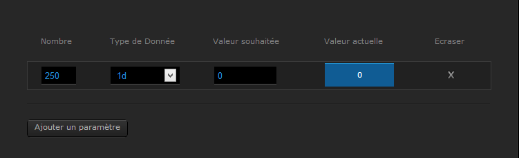

Fredric 297 Signaler ce message Posté(e) 11 janvier 2014 Dommage que je n'ai pas vu ce tuto avant, tout y est!! pas besoin que j'en fasse un aussi. c'est le paramètre 250 qui ma bloqué un moment, en fait, il faut mettre 250 = 1 et avant de cliquer sur la disquette pour enregistrer la configuration, il faut appuis sur "learn" sous la télécommande pour qu'elle soit prête à recevoir le paramétrage. Partager ce message Lien à poster Partager sur d’autres sites
