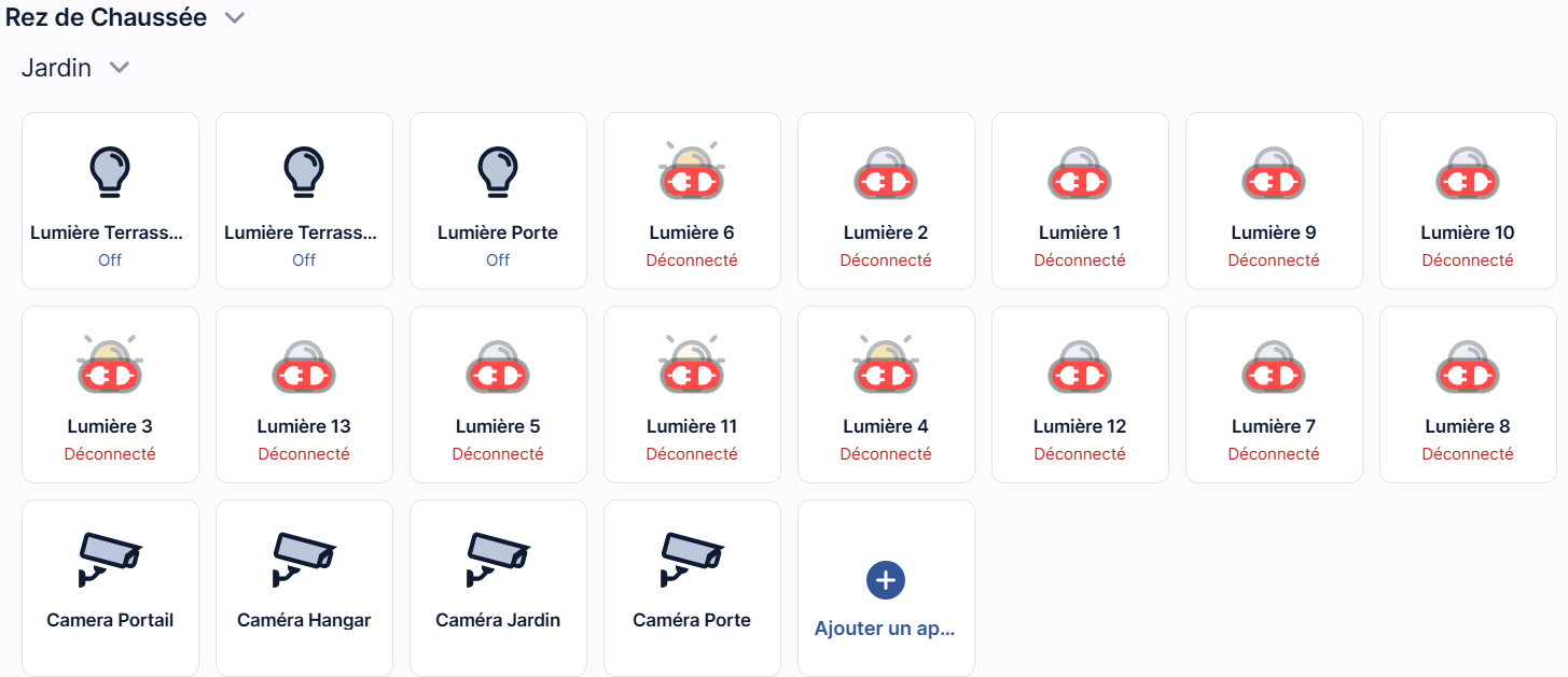

    les modules avec un bloc rouge sont mes modules zigbee. j'en ai d'autres sur d'autres pièces qui sont dans le même état.

    je n'ai pas de capture d'écran et tout fonctionne actuellement. je vais faire une capture d'écran avec tout ok et je vous referais une nouvelle capture d'écran la prochaine fois que cela tombera. Je vous donnerais les 2 captures en même temps. il est possible que ce soit des perturbations mais je trouve cela étrange que cela impact tous les modules zigbee sans exceptions et que tous les modules reviennent ensuite en même temps. surtout que la HC3 est a la place ou il y avait le bridge hue que j'utilisait avant sans aucun problème. je reste convaincu que le souci vient de la HC3 sans savoir quel est la cause précise.

    quand le problème apparait, l'ensemble des modules zigbee apparaissent en erreur. ils sont bien présents mais non utilisables. disons que cela ne me coutais pas grand chose de reboot la freebox et la HC3 simultanément. ma HC3 n'utilise pas le WIFI, elle est uniquement en filaire mais j'utilise le DHCP pour gérer son adresse IP. je peux effectivement la configurer avec une @IP fixe mais le test d'avoir désactivé la partie en 2.4Ghz devrait être suffisante. après, j'ai des répéteurs wifi de free sur toute la maison et je ne sais pas comment ils se comportent quand je désactive le 2.4Ghz sur le freebox : cela coupe t il également le 2.4Ghz sur les répéteurs ? ma HC3 n'est pas loin de la freebox (environ 2m avec un mur) mais plutôt éloignée des répéteurs. j'ai également eu un soucis électrique (un différentiel qui est devenu tout noir) et j'ai recus la pièce de remplacement ce soir. j'ai donc coupé le courant quelques minutes pour le remplacer. cela a suffit a débloquer mon utilisation du zigbee (moins de 10min de coupure) alors que la coupure de la boxe de 45 minutes préalable n'avait rien changé. après vérification, je suis bien sur le canal 20 quand cela fonctionne. donc pas de lien de ce coté. pour terminer, je suis dans une maison sans voisin proche. les 2 maison les plus proches n'ont pas de wifi, éventuellement des téléphones sans fil qui ne portent pas jusqu'a ma maison. je ne suis donc pas concerné par les perturbations liées a une surcharge des fréquences. il me reste a attendre le résultat de l'analyse des logs que j'avais fournis a fibaro pour espérer une solution. qui sait, je serais peut être la cause de la mise en stabilité du zigbee sur la HC3.
