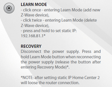

braindancer 3 Signaler ce message Posté(e) 5 février 2018 hehe oui, le thermostat, c était la petite blague ( n'empeche que je commence à m'engourdir ;-p ) bon ben j attends alors :-p sinon , le recovery se passe comment ? un appuie long sur le bouton power ? Partager ce message Lien à poster Partager sur d’autres sites
Lazer 8 477 Signaler ce message Posté(e) 5 février 2018 Pour accéder au Recovery, il faut éteindre la box, puis appuyer sur le bouton dédié à l'arrière de la box tout en appuyant sur le bouton Power. Selon si on relâche tout de suite le bouton Recovery ou si on laisse le doigt appuyé durant toute la phase de boot, la box prend une adresse IP automatique en DHCP sur le réseau, ou se mettra en IP fixe 192.168.81.1 (auquel cas il faudra paramétrer manuellement la carte réseau de son ordinateur pour accéder à la box). Partager ce message Lien à poster Partager sur d’autres sites
braindancer 3 Signaler ce message Posté(e) 5 février 2018 merci beaucoup ! en cours de recovery ! Partager ce message Lien à poster Partager sur d’autres sites
