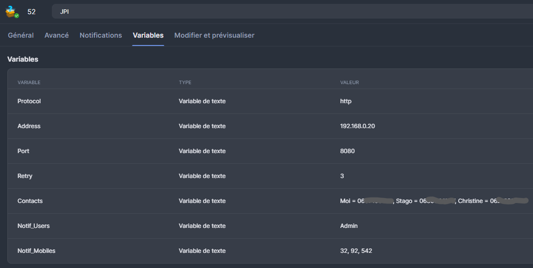

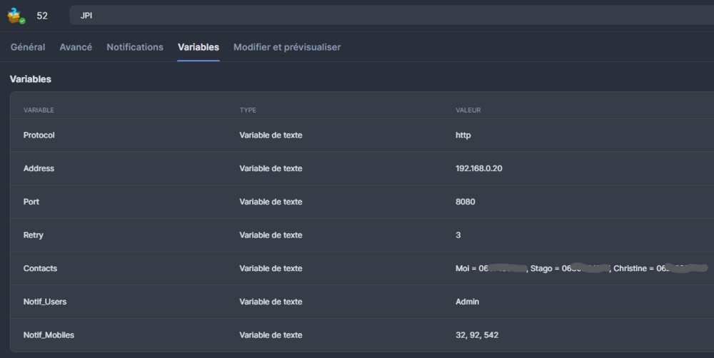

Lazer Posté(e) le 15 juillet 2020 Signaler Posté(e) le 15 juillet 2020 QuickApp pour JPI Passerelle SMS et MMS Dans la continuité du Module Virtuel pour l'application JPI sous Android, voici un QuickApp permettant d'envoyer des SMS et des MMS depuis la HC3. Installation : Télécharger le fichier fqa ci-joint et l'importer dans la HC3. Modifier les variables du QuickApp : Protocole : http Address : adresse IP du smartphone Android hébergeant JPI sur le réseau, par exemple 192.168.1.1 Port : normalement 8080 Retry : nombre de tentative de rémission de chaque SMS. Mon vieux téléphone est lent et buggué, il faut parfois s'y reprendre à plusieurs fois avant d'arriver à s'y connecter Contacts : Liste des contacts à qui envoyer les notifications SMS et MMS, sous la forme "Nom = Numéro" séparés par des virgules. Par exemple : Dieu = 0123456789, Satan = 0666000666 Notif_Users : ID ou Nom des utilisateurs à qui envoyer un email en cas d'échec d'envoi du SMS, séparés par des virgules. La liste des utilisateurs peut être récupérée dans le panneau Accès de la HC3, ou directement via l'API /api/users. Par exemple : Asterix, Obelix Notif_Mobiles : ID ou Nom des smartphones à qui envoyer une notification Push en cas d'échec d'envoi du SMS, séparés par des virgules. La liste des mobiles peut être récupérée via l'API /api/iosDevices. Par exemple : Nokia 3310, iPhone 42 Utilisation : Dans le code LUA de votre QuickApp ou Scène, utiliser la fonction fibaro.call() avec l'une des syntaxes suivantes : fibaro.call(ID, "sendSMS", "Message à envoyer") => envoie le message par SMS à tous les contacts définis dans la variables Contacts du QuickApp fibaro.call(ID, "sendSMS", "Message à envoyer", 0123456789) => envoie le message par SMS au numéro spécifié fibaro.call(ID, "sendSMS", "Message à envoyer", "Dieu") => envoie le message par SMS au contact spécifié dont le numéro se trouve dans la variables Contacts du QuickApp fibaro.call(ID, "sendMMS", "Message à envoyer", 27) => envoie le message et le snapshot de la caméra 27 par MMS à tous les contacts définis dans la variables Contacts du QuickApp fibaro.call(ID, "sendMMS", "Message à envoyer", "Caméra perchée", 0123456789) => envoie le message et le snapshot de la caméra nommée "Caméra perchée" par MMS au numéro spécifié fibaro.call(ID, "sendMMS", "Message à envoyer", "Caméra douche", "Satan") => envoie le message et le snapshot de la caméra nommée "Caméra douche" par MMS au contact spécifié dont le numéro se trouve dans la variables Contacts du QuickApp Remplacer ID par celui de votre QuickApp JPI que vous obtiendrez lorsqu'il sera importé. Téléchargement : JPI_v4.fqa 3

chrisalex Posté(e) lundi à 20:03 Signaler Posté(e) lundi à 20:03 bonjour, j'ai un petit souci étrange avec ce quickApp car il me semblait que cela fonctionnait bien avant. En effet si je passe cette commande que je mette le numéro ou le nom du contact cela envoie bien le SMS mais sur l'ensemble des contacts alors que j'aurai aimé renseigner un ou deux numéro mais pas l'ensemble : "hub.call(52, "sendSMS", "Dressing libre", 0123456789) -- envoie le message par SMS au numéro spécifié (via le quickApp JPI) Je précise ici mes variables JPI : Par avance merci de vos suggestions.

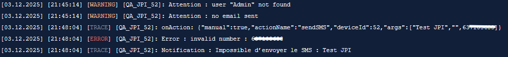

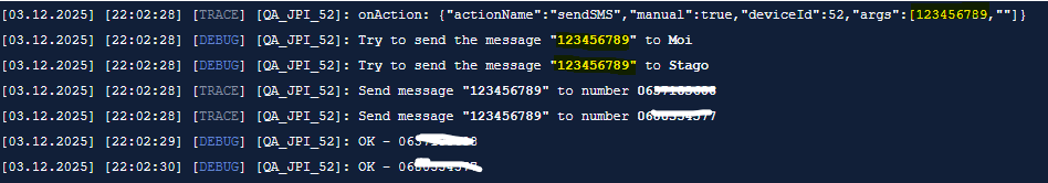

chrisalex Posté(e) il y a 15 heures Signaler Posté(e) il y a 15 heures (modifié) bonsoir, @Lazer j'ai testé mais sans succès : hub.call(52, "sendSMS", "Test JPI", "", 0123456789) Cependant je te joins le message d'erreur du quick APP car ce qui est bizarre c'est qu'il manque le "0" devant le numéro de tel ! J'ai aussi fait des tests sans préciser le numéro du destinataire (ça ça fonctionne et tous les contacts renseignés dans la variable du QA reçoivent bien le SMS) : hub.call(52, "sendSMS", "Test JPI") Mais en mettant dans le corps du sms des numéros à la place du texte et bien là aussi également il manque le "0" du début lorsque le sms est reçu (par exemple si je mets 0123456789 dans le message je reçoit seulement 123456789 par sms) Encore quelque chose de bizarre si je mets : hub.call(52, "sendSMS", "0123456789", "Moi") alors tous les contacts reçoivent le sms "123456789" ("0" manquant dans le message bien sûr) et si je mets : hub.call(52, "sendSMS", "0123456789", "", "Moi") là ça fontionne bien seulement le contact "moi" reçoit ("0" manquant dans le message bien sûr) Modifié il y a 15 heures par chrisalex
