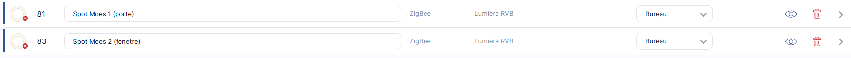

ebouilleur Posté(e) mercredi à 19:56 Signaler Posté(e) mercredi à 19:56 Hello Je fais ce post pour 2 raisons. la 1ere, vous dire que les led RBG de chez Moes sont reconnu sans problème en Zibee (par exemple https://fr.aliexpress.com/item/1005007102844825.html?spm=a2g0o.order_list.order_list_main.5.2c7c5e5befRhBA&gatewayAdapt=glo2fra). Mais du coup, dans ma pièce j'ai 2 ampoules, donc 2 modules dans ma HC3. Ce que j'aimerais c'est avoir (ou faire en sorte) de n'avoir que 1 seul module a ajuster pour que les 2 led s'ajuste de la même façon. Avez vous une idée de comment faire? Merci !
