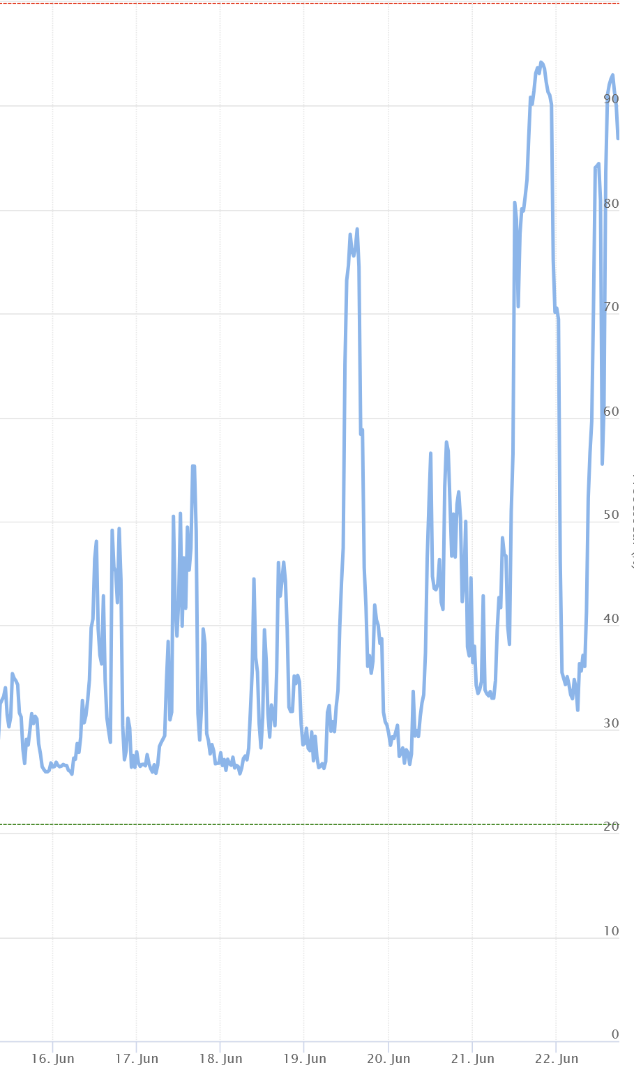

jojo Posté(e) le 22 juin Signaler Posté(e) le 22 juin Bonjour, (c'est vrai que ça fait longtemps que je n'vais plus zôné dans le coin ....) Depuis peut,le CPU de ma HC3 s'afolle la RAM reste dans les limites définies par le concepteur de Domochart Dans le diagnostique z-wave tout semble ok, sauf peut-être mon maximum d'erreurs de communication qui est à 0% Ce CPU au taquet pourrait être la cause que des règles GEA instantannées, mettent >5 secondes à s'exécuter? Auriez-vous des pistes de recherche car je ne sais pas comment voir les process/QA gros consommateurs de CPU. Merci de votre aide.

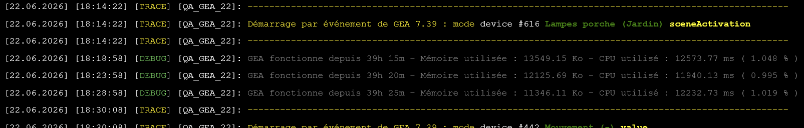

Lazer Posté(e) le 22 juin Signaler Posté(e) le 22 juin Le Log de GEA dit quoi sur la consommation CPU ? Par exemple, ici tout va bien. De façon générale, dans tous mes QuickApps j'ai des lignes de logs similaires qui me permettent de détecter un QA qui pèterait les plombs... en CPU comme en RAM. Car il faut trouver le coupable, ce n'est pas forcément GEA, car il est peut être lui-même impacté par un autre QA qui boufferait tout le CPU.
jojo Posté(e) le 23 juin Auteur Signaler Posté(e) le 23 juin Merci pour les screenshots, ils m'ont permis de voir que ce n'est PAS GEA qui est en cause. (entre 7 et 9 %). Sauf que mes chiffres sont nettement plus élevés que les tiens ... Mais ce serait cool d'avoir dans l'outil diagnostique le % CPU et RAM de chaque QA, car analyser les logs de chaque QA, c'est long. Mais peut-être existe-t-il un QA qui fait ce job ?

Lazer Posté(e) le 24 juin Signaler Posté(e) le 24 juin Si le CPU tourne à fond non-stop comme l'indique DomoCharts, alors il chauffe beaucoup... pas étonnant dans ces conditions que la box surchauffe et t'affiche ce message d'avertissement. Sans piste réelle de l'origine du problème, je te propose le protocole suivant : - reboot - désactivation des QA et Scène 1 par 1 jusqu'à identifier le fautif - désactivation des modules Z-Wave 1 par 1... car ça pourrait aussi venir d'un réseau Z-Wave pollué par un module qui floode le réseau, et donc oblige la box à traiter ces informations Bref, tu as du boulot
