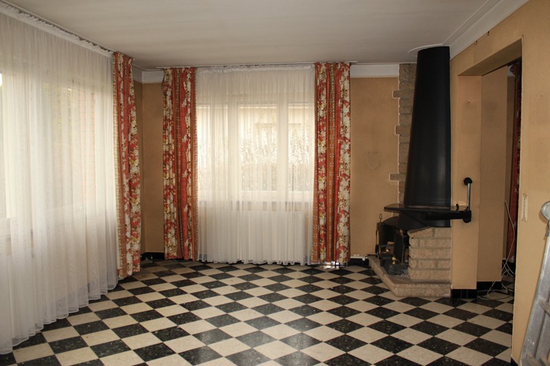

Shad 315 Signaler ce message Posté(e) 4 septembre 2014 Sa me manque un feu de cheminé en hiver devant un petit film Partager ce message Lien à poster Partager sur d’autres sites
Lazer 8 457 Signaler ce message Posté(e) 4 septembre 2014 Ca me manque le soleil et trainer en short dans le jardin. J'ai installé une PAC en mai, elle m'a servir très exactement 4h pour climatiser durant tout l'été. Bientôt, je sens qu'elle va tourner 8 mois de l'année en mode chauffe. Chacun ses problèmes Shad Mais oui tu as raison, c'est agréable un feu de cheminée Partager ce message Lien à poster Partager sur d’autres sites

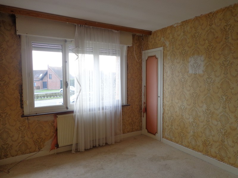

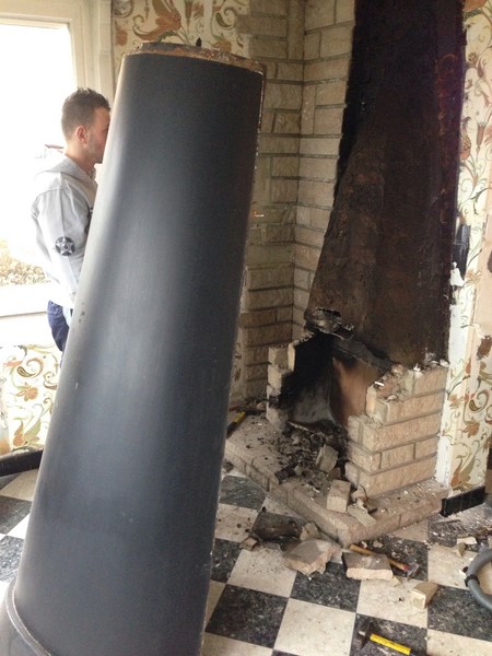

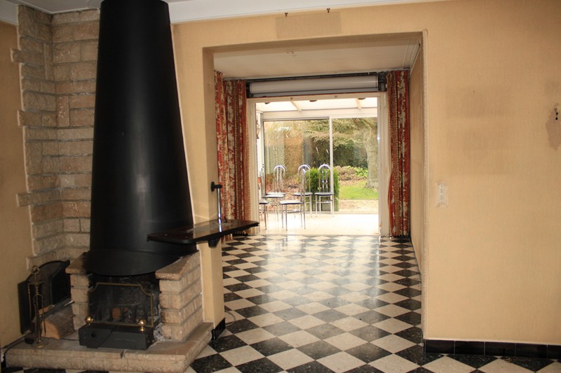

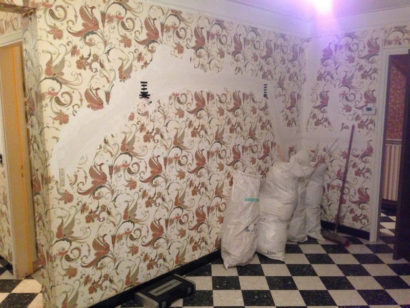

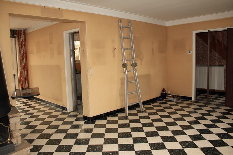

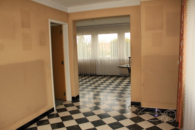

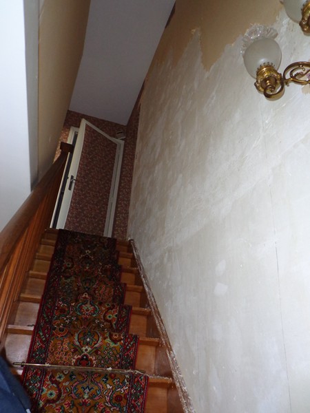

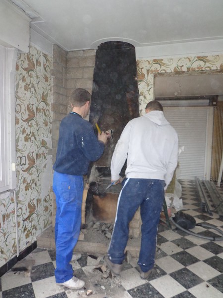

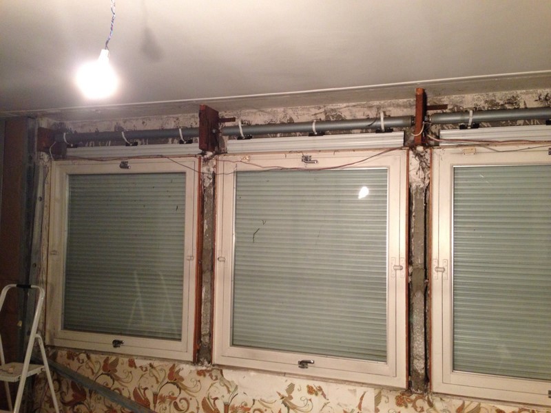

Yohan 492 Signaler ce message Posté(e) 5 septembre 2014 Oui Ripus le poêle à bois prend moins de place et il est plus esthétique qu'une cheminée question de goà»t surtout. @ Nico, bon courage pour le dressing et la sdb. Donc au programme, on a : Isolation par l'intérieur des murs périphériques de la maison en laine de roche 100mm Installation d'un nouveau réseau électrique (l'ancien restera dans les murs) Installation d'un nouveau réseau sanitaire Installation d'un nouveau réseau de chauffage centrale Pose des placo Supprimer la chéminée Supprimer un mur porteur entre la cuisine et le coin repos Supprimer la colonne en brique d'évacuation de la hotte cuisine Usiner du MDF pour les caissons de volets Pose d'un faux plafond dans la cuisine ... Le programme est très complet et heureusement pour nous, les travaux se sont déroulés sans habiter dans la maison car le proprio comme dis plus haut nous a donné les clefs directement lors de la deuxième visite. Avant tout, on commence par détapisser, virer la toile tendue sur les murs, démonter les anciens caissons de volets... La cheminée, bye bye... Partager ce message Lien à poster Partager sur d’autres sites

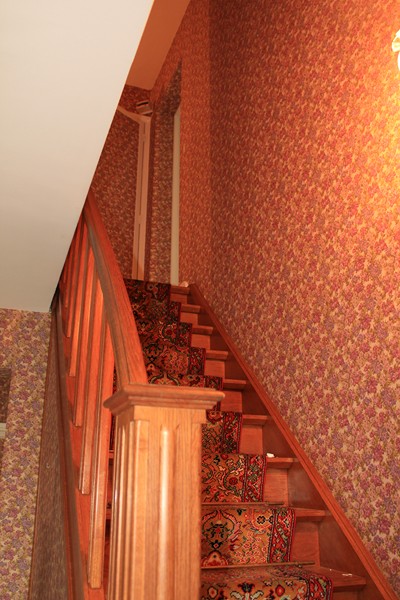

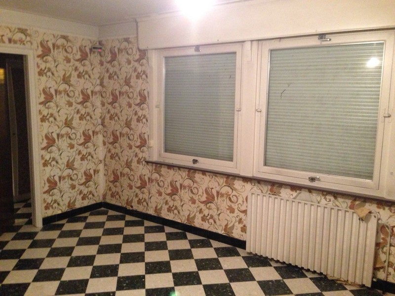

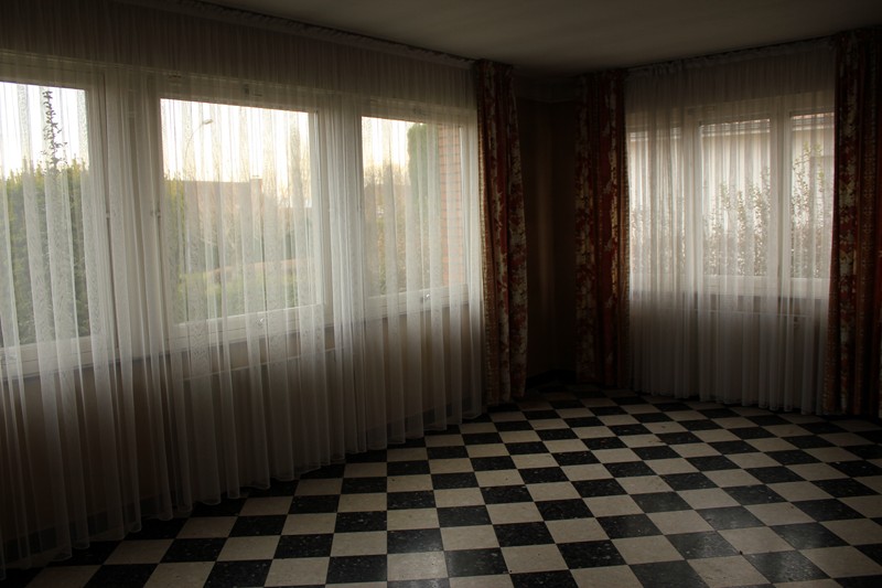

Moicphil 1 109 Signaler ce message Posté(e) 5 septembre 2014 Quel Taf !! J'adore la moquette sur les escaliers, tu l'a gardée j'espère? Bizarre ce genre de fenêtres... Oscillo-battantes? Partager ce message Lien à poster Partager sur d’autres sites
Yohan 492 Signaler ce message Posté(e) 5 septembre 2014 Oui on l'a gardée c'est agréable lorsqu'on monte les marches ! A la benne directement. Pour les fenêtres, elles sont juste battantes bizarre c'est vrai mais on doit les changer on attend d'avoir le budget y'en a 17 au total Partager ce message Lien à poster Partager sur d’autres sites

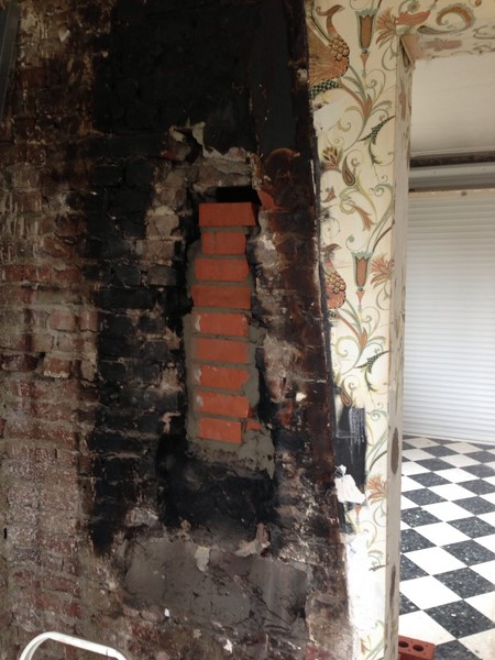

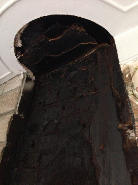

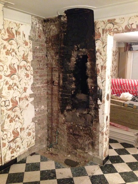

Yohan 492 Signaler ce message Posté(e) 5 septembre 2014 On continu sur la cheminée : Et là problème... La cheminée n'est pas tubée les fumées traverses le mur porteur (on voit le trou béant qui n'est pas très rassurant) et derrière ce mur porteur, on a 3 conduits d'évacuations en brique toujours. Donc on rebouche ce trou très vite. Pour la cheminée c'est terminé. On s'attaque au mur porteur maintenant. Partager ce message Lien à poster Partager sur d’autres sites

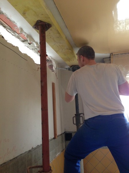

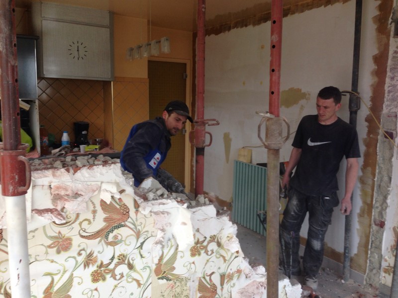

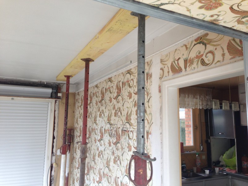

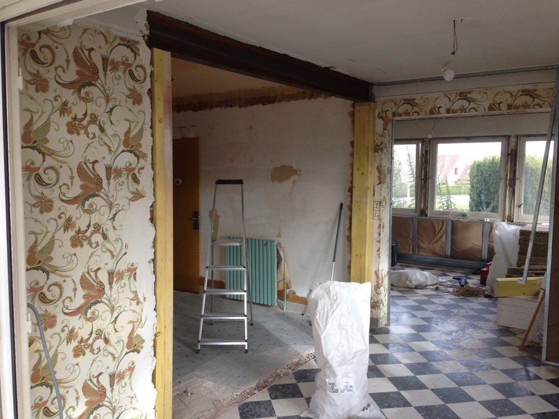

Yohan 492 Signaler ce message Posté(e) 5 septembre 2014 Besoin de main d'oeuvre pour le FER I. Mur porteur dégagé à son tour. Partager ce message Lien à poster Partager sur d’autres sites
Moicphil 1 109 Signaler ce message Posté(e) 5 septembre 2014 C'est le moins qu'on puisse dire...Pas rassurant du tout quand on voit la taille du trou du mur porteur... Mais c'est quoi qui a causé ce trou, c'est quand meme impressionnant ! Partager ce message Lien à poster Partager sur d’autres sites
Yohan 492 Signaler ce message Posté(e) 5 septembre 2014 Lorsqu'ils ont posé la cheminée, ils ont pété les briques pour faire passer les fumées de l'autre côté du mur. Regardes sur cette photo, ils ont fait un dôme en béton pour guider les fumées à travers le mur. Partager ce message Lien à poster Partager sur d’autres sites

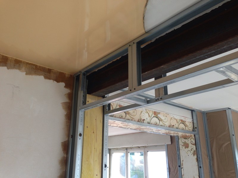

Lazer 8 457 Signaler ce message Posté(e) 5 septembre 2014 Gros travaux Yohan ! Pour le mur porteur et la pose de la poutre métallique, vous avez fait appel à un bureau d'étude ou pas ? Pas peur que ça s'effondre durant les travaux juste soutenu par quelques étais ? Partager ce message Lien à poster Partager sur d’autres sites
Yohan 492 Signaler ce message Posté(e) 5 septembre 2014 Non pas de bureau d'étude je me suis basé sur un fer de même largeur que le mur et d'hauteur 220mm. J'ai demandé conseils à2 maçons ils m'ont répondu tous les 2 la même chose : T'inquiètes pas gamin, la maison peut tremble ça ne bougera pas ^^ Partager ce message Lien à poster Partager sur d’autres sites
Nico 2 145 Signaler ce message Posté(e) 5 septembre 2014 Clair, et l'ouverture n'est pas trop longue, je dirai 2.30/2.40 ? Partager ce message Lien à poster Partager sur d’autres sites
Yohan 492 Signaler ce message Posté(e) 5 septembre 2014 2.80m exactement. Partager ce message Lien à poster Partager sur d’autres sites
Nico 2 145 Signaler ce message Posté(e) 6 septembre 2014 Ah tout de même. En tout cas bien fait ! Partager ce message Lien à poster Partager sur d’autres sites

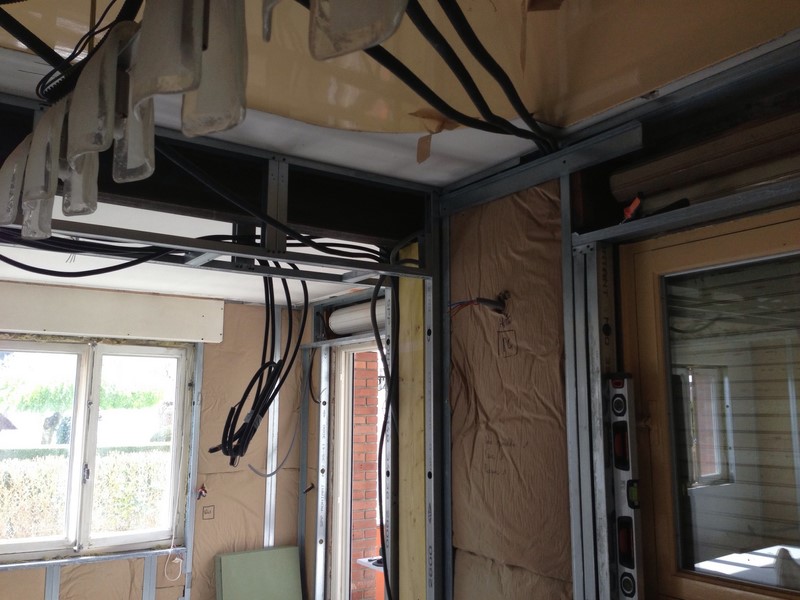

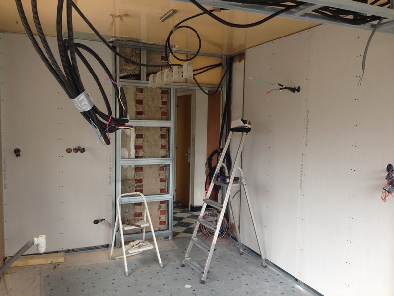

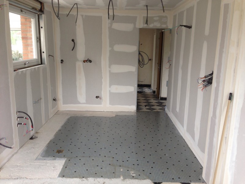

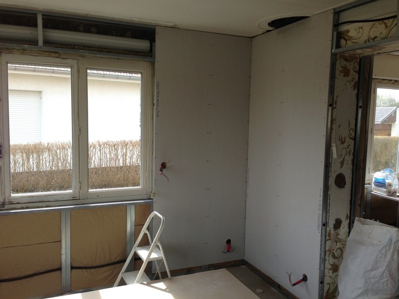

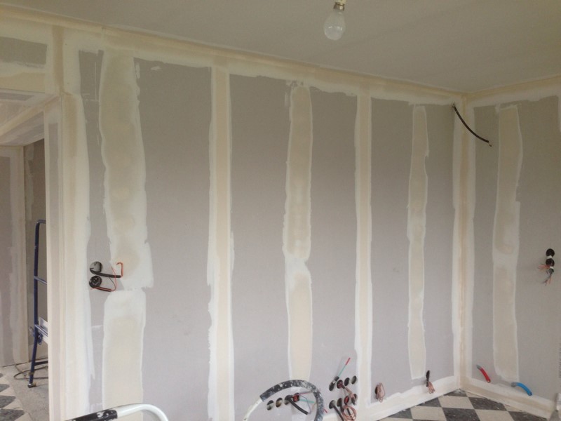

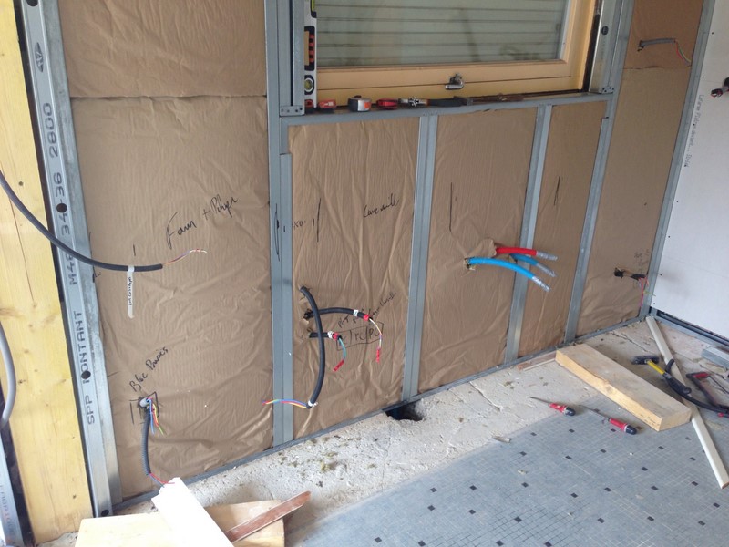

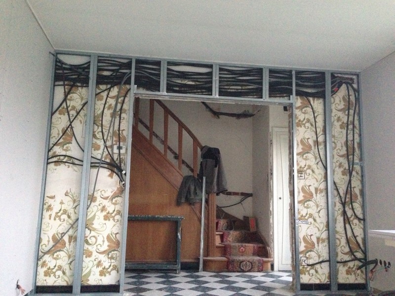

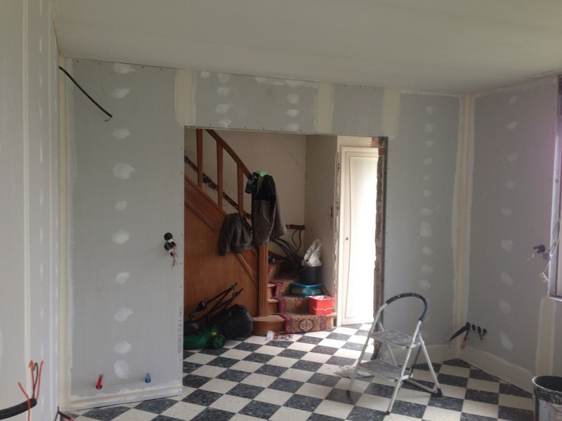

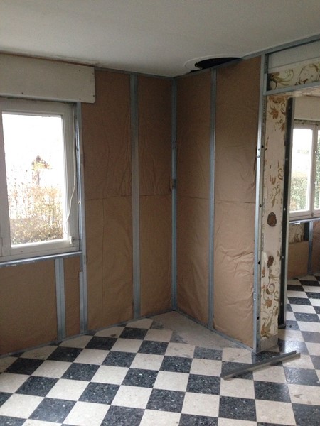

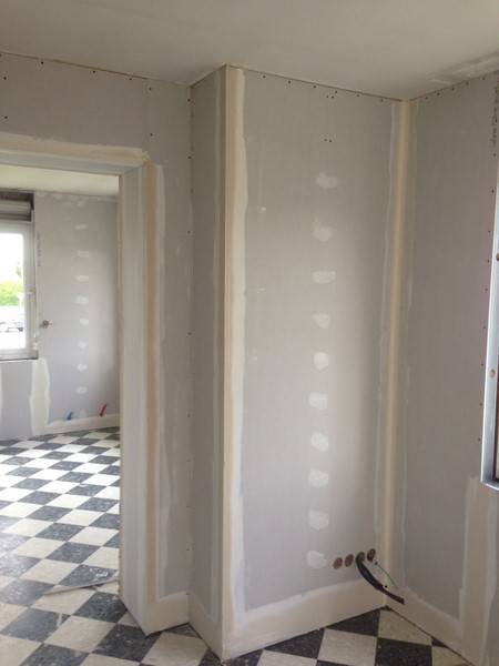

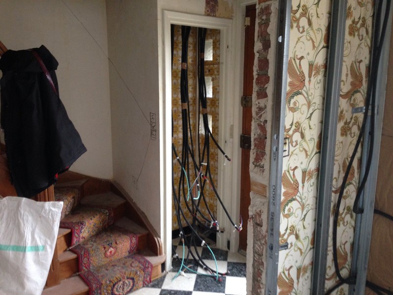

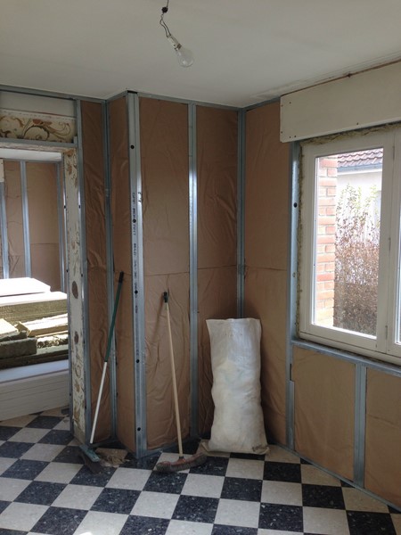

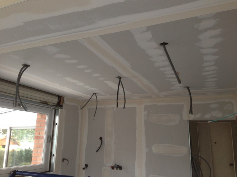

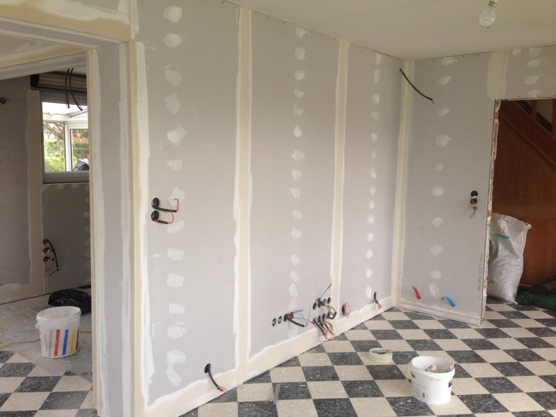

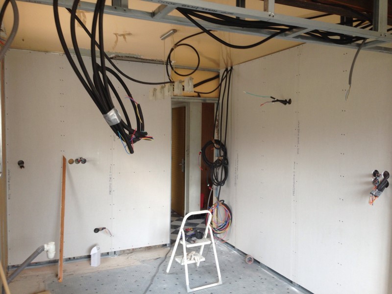

Yohan 492 Signaler ce message Posté(e) 2 mars 2016 Ca fait un moment que je ne suis pas passé ici... bon je vous mets la suite du chantier "Chez Yoyo et Vir" Après avoir supprimé la cheminée et le mur entre le repos et la cuisine, j'ai attaqué la pose des rails, l'isolation et le passage des gaines électriques vers le nouveau tableau. Ensuite on passe au placo... mais avant ça, j'ai passé mes tuyaux de chauffage en multicouche derrère le placo et il tombe directement dans le sous sol où je m'occuperais du raccordement plus tard. 3 Partager ce message Lien à poster Partager sur d’autres sites

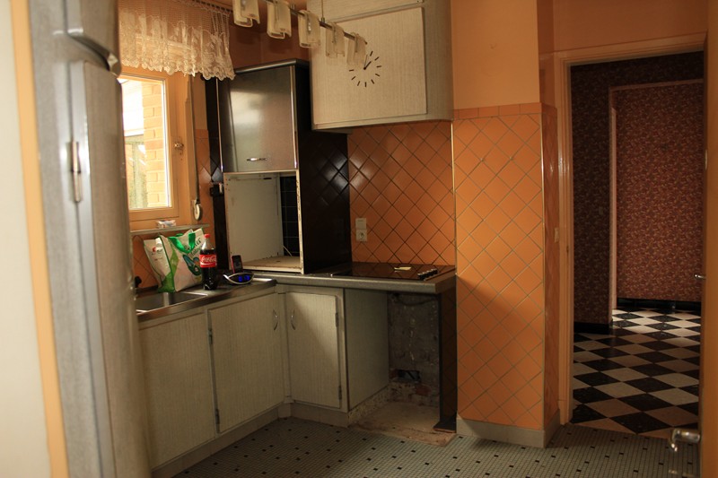

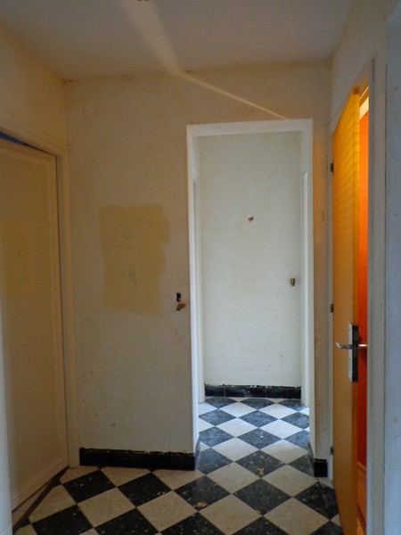

Moicphil 1 109 Signaler ce message Posté(e) 2 mars 2016 Beau boulot, bravo. Vous ne regrettez pas trop l'ancien carrelage «mosaïque»? Envoyé de mon Mate 8 par Tapatalk Partager ce message Lien à poster Partager sur d’autres sites
pepite 1 272 Signaler ce message Posté(e) 2 mars 2016 quel boulot !! joli joli !! sympa le carrelage ;-) Partager ce message Lien à poster Partager sur d’autres sites
