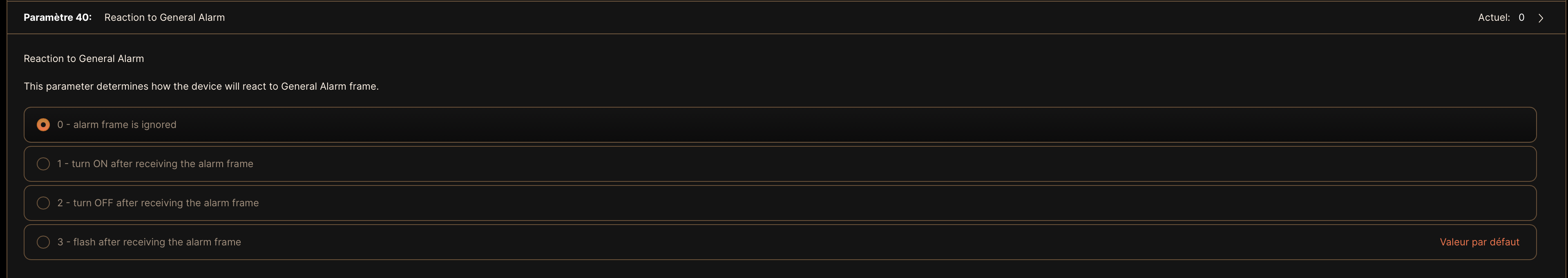

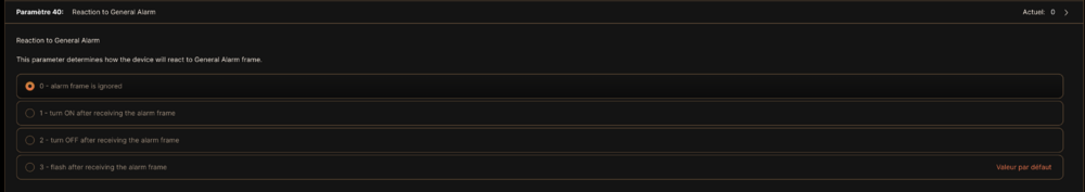

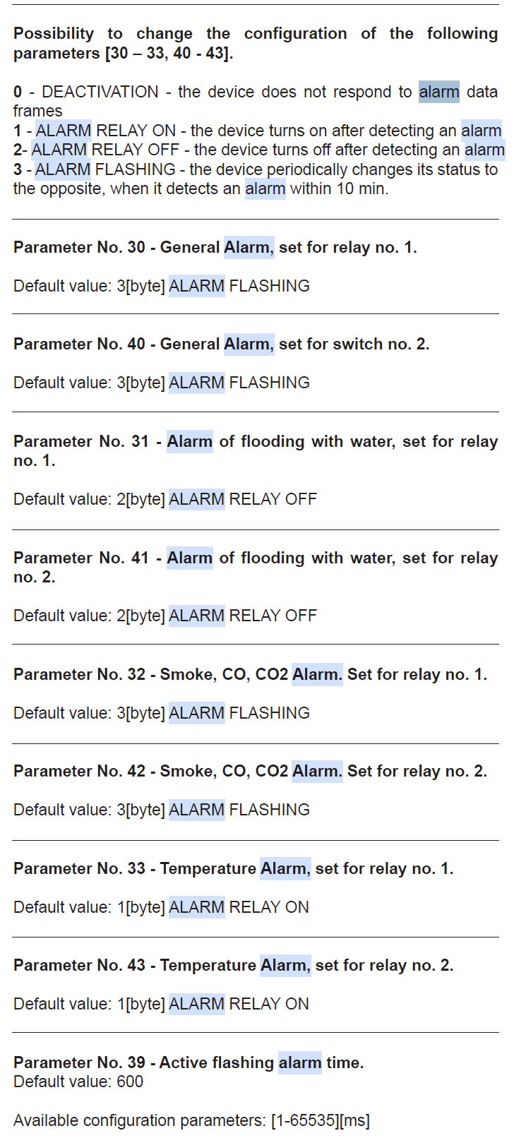

Lazer Posté(e) il y a 7 heures Signaler Posté(e) il y a 7 heures Non ce sont les modules qui envoient les trames d'alarme. Typiquement, ce sont les détecteurs : ouverture, mouvement, incendie, inondation, etc... C'est une vieille fonctionnalité datant de la première version du Z-Wave mais qui n'est plus utilisée depuis des années, du coup elle est méconnue, et peut parfois jouer des tours. En plus les 10 minutes correspondent au paramètre 39 du module : Alors bien sûr tu peux le désactiver pour tous les types d'alarme reçus, mais ça serait bien de trouver quel module a pu envoyer une alarme... ça peut être une vraie détection, mais aussi une fausse détection... auquel cas si tu arrives à identifier le module, il faudra regarder dans ses paramètres pour désactiver l'envoi de ladite alarme. 1

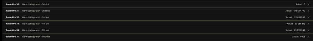

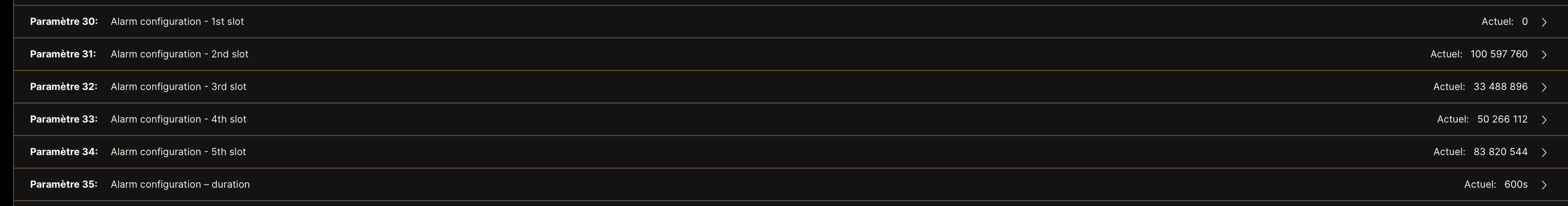

henri-allauch Posté(e) il y a 6 heures Signaler Posté(e) il y a 6 heures C'est sûr c'est une piste sérieuse. Je fais fouiller un peu. Mais si c'est une trame zwave envoyé directement par un module sur le réseau d'autres modules auraient dû réagir à cette alarme, y compris le deuxième relais de ce FGS221 Toutes les Événements des devices Détecteurs Mouvements, Incendies, Ouvertures de mon réseau sont (en principe détecté et traités) dans mes QA. Et là je n'ai absolument rien vu ni reçu. Sans trace ça va être difficile de comprendre. Je vais vérifier les configurations des ALARM ON, OFF, FLASHING de mes différents devices. En tout cas compte tenu des 10 minutes pile c'est sur que c'est soit une trame ALARM reçue ou une une trame ALARM détectée à tord
Lazer Posté(e) il y a 5 heures Signaler Posté(e) il y a 5 heures C'est probablement une trame d'alarme envoyée par erreur par un module, c'est pour ça que je dis qu'il s'agit peut-être d'une fausse détection. Le système de trames d'alarmes, comme dit, date du tout début du Z-Wave, et était très peu fiable. Envoyé en broadcast sur le réseau, sans passer par le maillage, donc seuls les modules à proximité directe pouvaient les recevoir... Effectivement aucun log disponible dans la box, forcément... Dans le doute, tu peux simplement désactiver la réaction aux alarmes de tes modules actionneurs, et même désactiver l'envoi d'alarme pour les modules détecteurs. Comme ça, plus aucune raison pour que le bug ne se reproduise.
henri-allauch Posté(e) il y a 5 heures Signaler Posté(e) il y a 5 heures (modifié) Oui je crois que je fais faire comme çà : désactiver l'envoi et la réaction à ces trames. C'est pas très grave sur une lampe qui clignote, mais j'imagine mal l'effet de cette commande ON/OFF sur une ouverture portail, Volet, Store banne, Pompe Piscine ..... Modifié il y a 5 heures par henri-allauch
